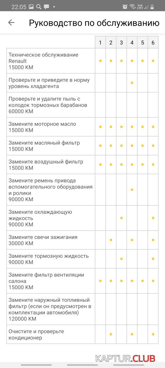

    Вот, из моего приложения по машине. Завтра буду в сервисе, уточню ещё раз!
    Про 7500, помнится, речь в неофициальной беседе тоже шла.

    Чёт я не понял, рено рекомендует менять тормозуху раз в 90 тык?!:shok:
