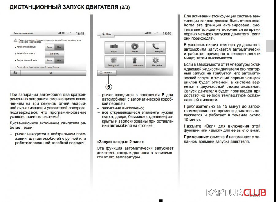

    Пришлось тоже озадачиться автозапуском, т.к. уже 2 дня морозы под -30:russian ru:. Не с первого раза осилили. Сначала поставили просто завод каждые 2 часа (очень уж невнятная инструкцЫя). Ессесно ничего не завелось. Пришлось утром при -30 заводить дистанционно, чего хотел избежать, т.к. были прецЫденты на других машинах с выдавливанием разных жидкостЕй из агрегатов. Но ни чё, завелась. Жена на работе поставила завод уже на определенное время и подзавод каждые 2 часа. Все заработало. В инструкции указано, что первые четыре запуска могут отменятся, в зависимости от температуры охлаждающей жидкости. Не могли понять, то ли будет ждать, когда жидкость охладится до определенной температуры, то ли тупо отложит еще на два часа. Завелась через 3 часа, после установки функции, а потом каждые 2 часа. Видимо двигатель был прогрет после поездки и не успел остыть до нужной температуры за 2 часа, а только за 3. А потом за 10 минут не нагревался сильно, поэтому 2 часов хватало чтобы остыть.
    Правда в инструкции было написано, что нужно отключить обязательно обогрев, а на 5-й раз он его сам включит. Не к тому времени, когда Вам надо ехать, а только на 5-й раз.:fool: Соответственно, жена садилась в замороженную машину, т.к. запуск сработал 4 раза (сигналка показывала -30 в салоне). Замок двери замерз (не закрывалась защелка), экран MNE не включился.
    Вообще какое-то странное стремление хранцуССких инженеров к разведению таинственности вокруг авто. Как будто его сам Жозе́ф Бальзамо́:pleasantry: конструировал. Данные о температуре двигателя от водителя скрывают, в инструкции сплошь и рядом "работает примерно в течении 10 минут", "в условиях низких температур", "при достаточно низкой температуре охлаждающей жидкости", "приблизительно за 15 минут до ", "и работает в течении около 10 минут". Мне интересно, они нас запутать хотят, или сами реально не знают?:secret:
    Но окончательно добил пункт инструкцЫЫ: "В любом случае, последний запуск обязательно произойдет."
    Б л и и и н , оптимисты 80-го уровня.:hi:

    Температура двигателя совсем не при чем. В инструкции речь идёт о температуре воздуха.
    Автозапуск производится не каждые 2 часа, а не более скольки то (не помню, 4 кажется) раз, так, что бы запусками через 2 часа добить последний запуск к установленному времени....
    Боже. Оказывается выше я написал бред.
    Полез читать инструкцию и увидел, что в течение года был уверен, что всё работает совсем не так...
    Screenshot.jpg | Рено Каптур Клуб Россия | Форум KAPTUR.SU
