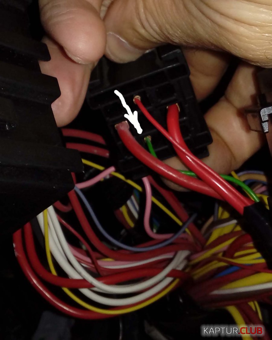

    Там единственная манипуляция - бледно-жёлтый провод(№6) замкнуть на чёрный(то есть на "массу").
    8.jpg | Рено Каптур Клуб Россия | Форум KAPTUR.SU
    Зелёный провод(пассажирский) разорвал и запитал от чёрного(водительского).

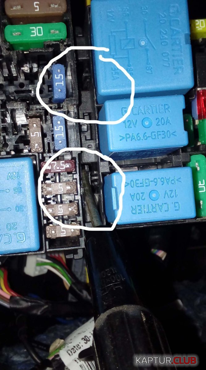

    Чтобы к ним подлезть - снял с посадочных мест колодки предохранителей(они на защёлках) Пара фоток для понятности:
    Чтобы правый отросток снять - отогнуть отвёрткой две защёлки(см. фото), на основном блоке - одну 21 копия.jpg | Рено Каптур Клуб Россия | Форум KAPTUR.SU
    Вот зелёный провод тут видно 23 копия.jpg | Рено Каптур Клуб Россия | Форум KAPTUR.SU
    Чёрный такой-же тонкий. Это всё, больше ничего не требуется.
