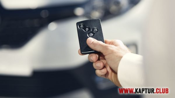

    Добрый вечер. Подскажите пожалуйста откуда взяли информацию о радиусе действия 200 метров? В инструкции по эксплуатации нашла только инфу: "На эффективность дистанционного запуска двигателя влияют следующие факторы окружающей обстановки:
    наличие препятствий, зданий, стен, других автомобилей и.т.д....". Официалы отвечают тоже самое, ссылаясь на Инструкцию по эксплуатации и все... У меня Рено Каптюр 2019 г, с штатным автозапуском. Проблема в том, что 2 года без проблем заводила авто с балкона квартиры 13 этажа, с работы- 3 этаж и плюс машина стояла через дорогу, а сейчас стоя напротив в 10 метрах, а то и меньше не работает. Проверили все блоки на диагностике, нет ошибок и тупо отдают машину второй раз обратно. Писала претензию, поменяли к ключ-карте батарейку и якобы близко срабатывает, но сегодня пробовала опять двумя ключами заводить и с 2 этажа, и отходила просто от машины на немного и не работает. На горячей линии РЕНО тоже про инструкцию по эксплуатации отвечают и якобы там нет заявленного радиуса действия. В претензии запрашивала технические характеристики установленного автозапуска, в ответе на нее просто пропустили этот вопрос и не ответили, написали пригонять машину на контроль сервиса.

    ДО 200 метров. Выехать в чистое поле где нет сотовой связи (хотя она ни причем, но говорит о возможной загрязненности эфира) и не видно других вышек, проверить метров 20-30 должно работать. Иначе - долбить дилера, пусть меняют блок и ключи.
    PS проверьте еще зависимость от температуры - машины и карты.

    С дилером бодаемся уже не первый день, по ходу придется обращаться в суд. Последняя попытка сейчас написала обращение именно на сайт рено, жду ответа. После моей претензии дилер поменял просто батарейку в ключ-карте и вернули с заключением, что автозапуск исправен. Но меньше 10 метров в ряду машин она не заводится, не говоря уже о тех расстояниях, что были раньше.

    Добрый вечер, у меня каптюр и со штатной ключ карты дистанционно завести получается с растояния 5-10м, порой приходится подходить вплотную, даже на пустыре. Сейчас поставил starline s96v2, и через телефон могу завести где угодно

    Ну не знаю. Живу во втором подъезде, машина иной раз стоит у пятого. Расстояние метров 100. Штатная система берет почти всегда. Правда, что хотелось бы отклика, как на обычных сигналках. А если бы расстояние увеличили и чувствительность - вообще песня!

    скорее не кривая, а чувствительная к помехам...
    На работе в промзоне через всю огромную парковку сигнал на дистанционный запуск проходит - под сотку метров, если не больше... даже подтверждающее мигание поворотников сложно разглядеть в рядах припаркованных авто.
    А у дома прямо под окнами с 9 этажа бывает не реагирует совсем или реагирует только на первое нажатие блокировки, а второе длинное на запуск уже игнор... а это всего метров 40 получается и в прямой видимости сверху.
