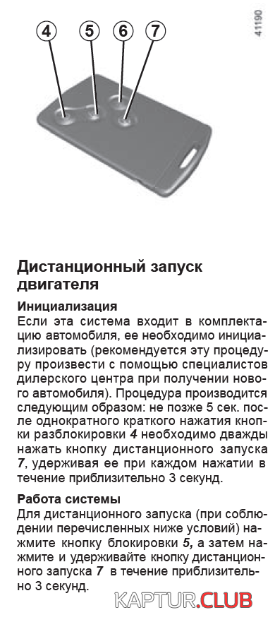

    У меня было также. Даже посчитал, моргает 9 раз. Хотел дилеру звонить, но сначала решил прочитать мануал. Оказалось у меня не была инициализирована функция дистанционного запуска двигателя. Как это сделать написано в руководстве по эксплуатации на странице 2.5. Удачи.

    действительно, менеджер по продажам потыкал пульт возле машины секунд 20, и все.
    Машина теперь запускается, спасибо всем откликнувшимся.

    Что то все делаю по инструкции но ничего не получается , активировал несколько раз как в инструкции мигает много раз и на этом все .

    активировали функцию дистанционного запуска или пытаетесь запустить машину? сначала функцию надо инициализировать:

    Я делал это все уже млн.раз. Не работает. И с концевиком все впорядке, на капоте нет никакой заглушки, там металл. Пусть дилер голову теперь ломает.
