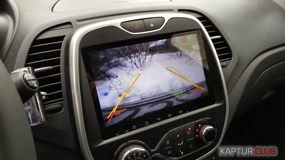

    Проводку на камеру спецы шаманили, а остальное в гараже.
    Санёк нравится это.
  4. гарди
    Камеру специалисты не до конца все возможности подключили , при повороте руля линии должны менять направления , а у нас есть датчик поворота руля.
    Санёк, Campan, пёс и ещё 1-му нравится это.
  5. Евгений Андреевич
    Евгений Андреевич Наш человек Член клуба RKCR
    6 окт 2016
    156
    194
    Renault Kuptur, Style,2.0l, AT, 4WD.
    Датчик то есть, только дело не в нём и не в камере. Мне как бы это не принципиально но я всё же поинтересоволся, будет ли реализована эта функция. Пояснение мастера- на CAN выходе этой системы не обнаружено. Потом мастер спросил работала ли система на штатке. Так как всё работает через CAN, других способов подключения этой функции нет. Или ставить отдельный модуль под неё, и уже его выводить на голову. Вот как то так.
