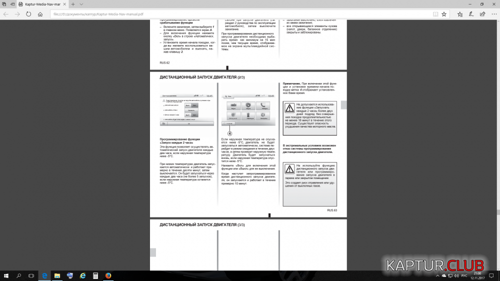

    Опишите принцип работы запуска через каждые 2 часа, те кто им пользуется на практике в холодное время года, когда ниже 25.
    Он срабатывает именно через каждые 2 часа или еще учитывается остывает двигатель до определенной температуры?
    Спасибо.

    Вот здесь все четко и понятно:
    2017-11-12.png | Рено Каптур Клуб Россия | Форум KAPTUR.SU

    Судя по описанию, бесполезная функция. Зачем учитывать наружную температуру.
    Получается, приехал в 6 вечера домой, а выезжать надо в 8 утра, машина до 4 утра будет заводится и за оставшиеся 4 часа двигатель остынет намного сильнее.

    То ли я не понял, что вы написали, то ли вы не поняли, как это работает.
    Последний раз машина по любому заведётся примерно в 7:45-7:50 (если снаружи -5 и ниже).

    Т.е. на запуск по времени не влияет то, что 5 циклов запуск через каждые 2 часа уже завершились?
    Просто я думал, что запуск через каждые 2 часа работает таким образом:
    Прошли первые 2 часа и машина смотрите на температуру двигателя, если он остыл до минус 5, то происходит запуск двигателя, если нет, то откладывается еще на 2 часа.
    А так получается просто запускается каждые два часа, потому что на улице -5 и ниже и не учитывается температура двигателя, может он и не остыл за это время.

    Именно так.
