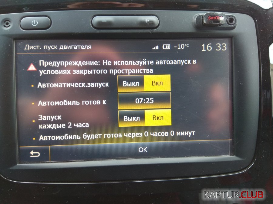

    Итак, решил я опробовать автозапуск через каждые 2 часа!
    И предлагаю вам задачку:
    Дано: приехал с работы в 16:33 и ставлю подготовку на 7:25. Включаю запуск через каждые 2 часа. На улице -10, ночью -15. Также включаю климат на max и ставлю дворники в сервисное положение (это на случай осадков).
    Найти: когда будут происходить запуски?
    Предлагайте ваши варианты!
    Я пока анализирую записанное видео: ставил на всю ночь запись видео. Т.к. ещё предварительно вывернул немного руль вправо, то все запуски будут видны по ПТФ.
    Результаты после ваших вариантов)))

    Максимум 3 запуска: первый часов после 23, последний 7.10. Второй где-то между ними.

    В процессе анализа понял один ньюанс, который не указал, но который повлиял на результаты: у меня на двигателе лежит автоодеяло, а ведь машина проверяет температуру ОЖ (должна быть ниже -5°С). Хотя на время этот ньюанс не влияет, а только на вероятность выполнения условия по запуску.
    Результаты таковы:
    1 запуск: 23:12 - 23:22
    2 попытка: 01:12
    3 запуск: 03:12 - 03:22
    4 попытка: 05:12
    5 запуск: 07:12 - 07:22
    Напоминаю, время стояло 07:25.
    Если хотите проверить у себя, то можно простыми вычислениями посчитать когда должна машина запускаться и подойти к нужному времени и понаблюдать.

    Т.е. Денис всё написал верно.

    Да! Я ему поэтому сразу "мне нравится" и поставил)))
    А я привел точные цифры, по которым можно рассчитать запуски или попытки запусков. Ведь если бы было холоднее, то прошли бы все 5 запусков.
    Т.е. надо считать от обратного:
    5 запуск - за 13 минут до tз
    4 запуск - за 2 ч 13 мин до tз
    3 запуск - за 4 ч 13 мин до tз
    2 запуск - за 6 ч 13 мин до tз
    1 запуск - за 8 ч 13 мин до tз
    где tз - это время заданное!
