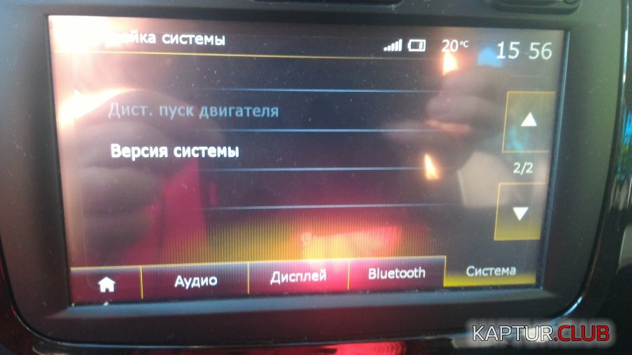

    Кто подскажет, как активировать дистанционный пуск двигателя? Машину брал в полной комплектации. P_20181018_155656.jpg | Рено Каптур Клуб Россия | Форум KAPTUR.SU Сейчас выглядит так:
  10. KOT_Baguk
    Aug 7, 2017
    8,195
    17,094
    Kaptur Style 1,6 CVT
    В инструкции описано. На память не воспроизведу. А искать так же, как и вам.
