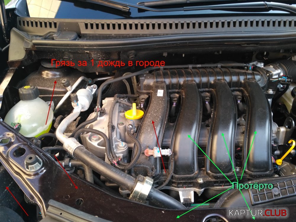

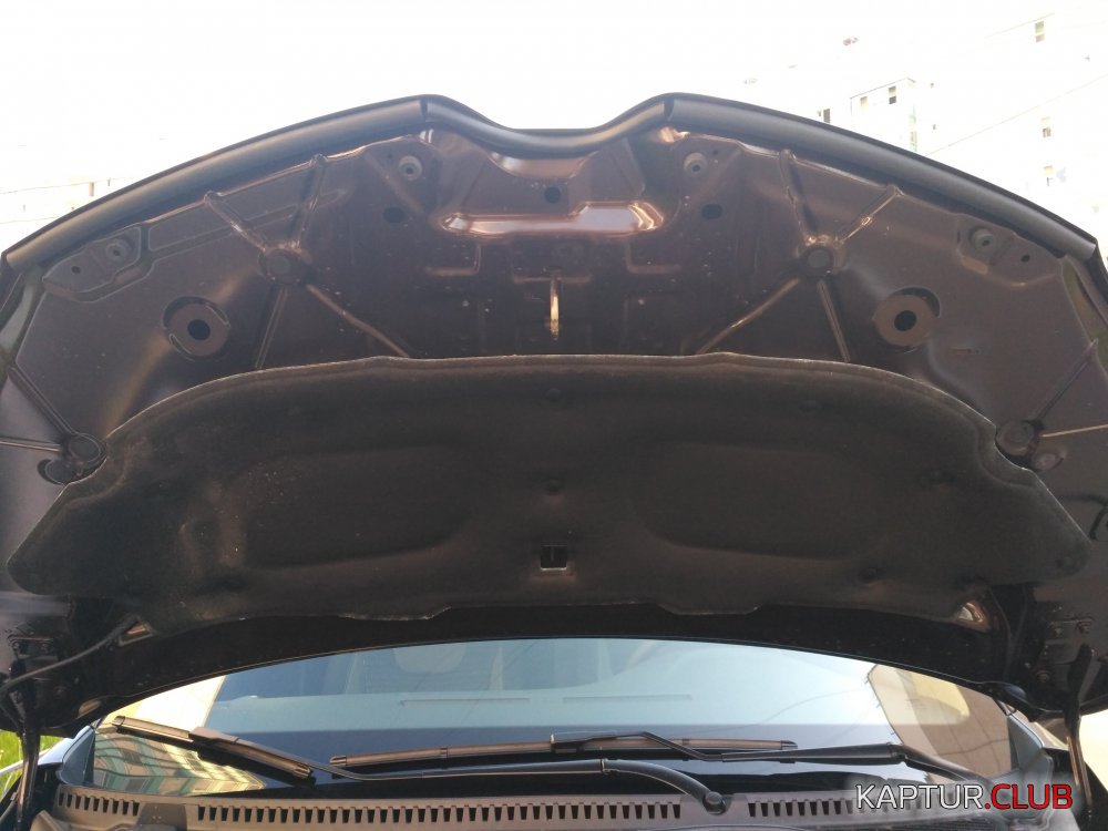

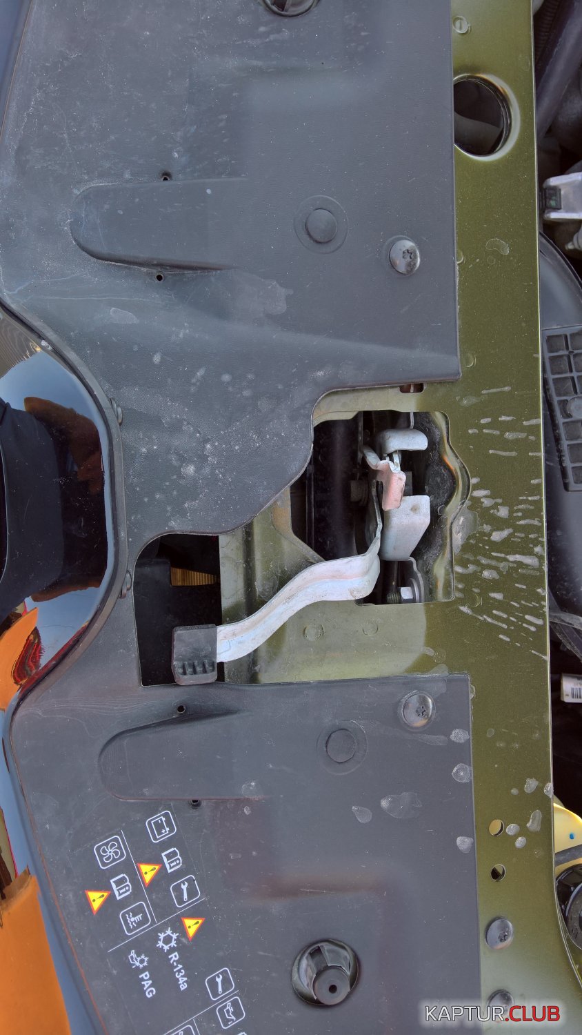

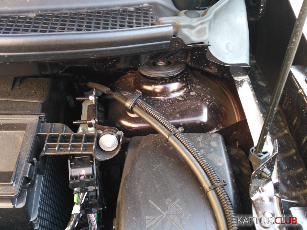

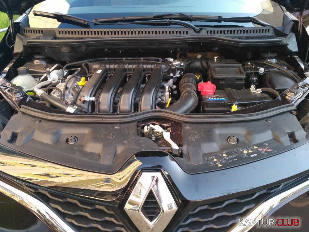

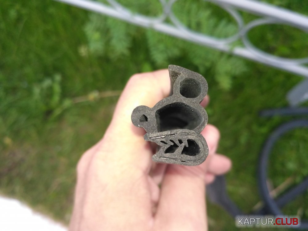

    На второй день владения Каптюрм прошёл ливень. Наездили по городу максимум 50 км. В подкапотном было забрызгано всё именно сверху. Часть протёр, чтобы потом увидеть разницу. Прилепил сразу два уплотнителя: от дверей ВАЗ-2109. Открутил пластиковый фартук, под него запихнул, прихватил.
    На фары налепил D-образный 14*12. Сначала сделал по всему периметру им, но со лба щель оставалась довольно большой. Заменил середину на дверной D -образный. 21*15. УПЛОТНИТЕЛЬ IMG_20170618_191515.jpg | Рено Каптур Клуб Россия | Форум KAPTUR.SU IMG_20170618_194302.jpg | Рено Каптур Клуб Россия | Форум KAPTUR.SU IMG_20170618_191454.jpg | Рено Каптур Клуб Россия | Форум KAPTUR.SU IMG_20170618_191542.jpg | Рено Каптур Клуб Россия | Форум KAPTUR.SU IMG_20170618_194426.jpg | Рено Каптур Клуб Россия | Форум KAPTUR.SU IMG_20170618_191500.jpg | Рено Каптур Клуб Россия | Форум KAPTUR.SU
    Ждём дождя.

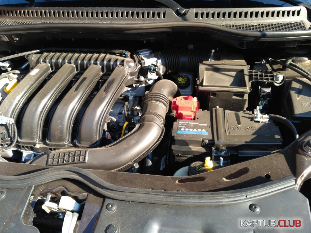

    Да, я тоже согласен с тем, что двигатель будет грязный в любом случае. Но думаю, всё же важно, какого рода будет эта грязь и сколько её будет. Я через три дня после установки резинок проехался по трассе и по городу, открыл капот и увидел довольно большой для трех дней слой пыли. IMG_20170623_175429.jpg | Рено Каптур Клуб Россия | Форум KAPTUR.SU Дождей в эти дни не было.
    Да, было неприятно это осознавать. Но во от чего хочется предостеречься - это от потоков воды, которые летят, скажем на трассе в дождь от идущих впереди машин. Пыль я протру тряпочкой, а вот воду под капотом в любых её проявлениях, особенно грязную, я там видеть хочу как можно меньше.

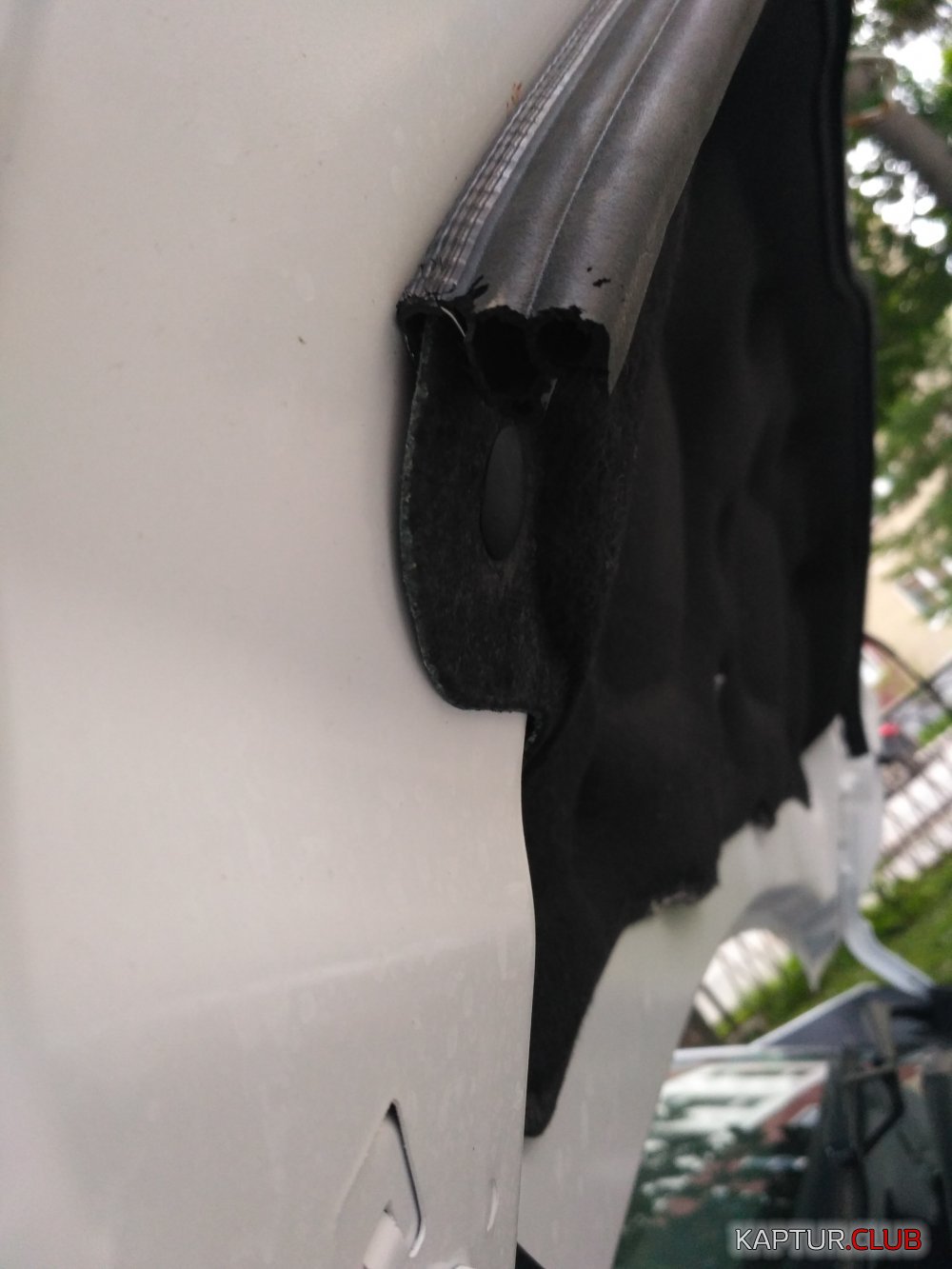

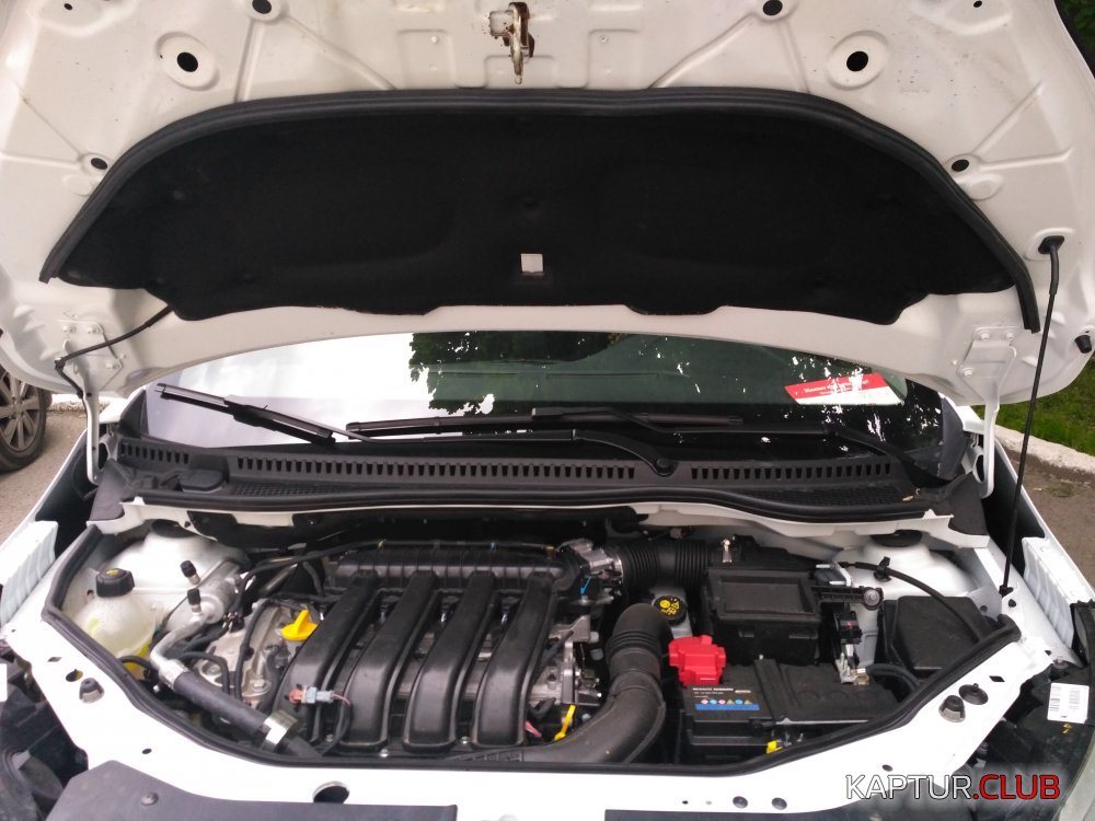

    Подумал, что есть вероятность, что устанавливаемая нами резинка недостаточно прижимается (если вообще прижимается к капоту) при его закрытии. Стал думать как сделать так что бы в уплотнении участвовали 2-е резинки, которые при встрече :angel::give rose: уплотняли не по детски. Нашел отлив на шумке, который явно сделан так, что бы она не мешала капоту закрываться. Плюс на шумке были подтеки грязи, это явно говорит о том что она как то встречается со встречной грязью (и потоком воздуха соответственно).
    Решил попробовать так:
    1. Закрепил один ряд уплотнителя на машине
    2. Закрепил второй ряд уплотнителя на шумке капота. Она твердая, я пока ее отгибал да же палец порезал о её кромку. Да же если уплотнение не состоится резинка защитит этот валенок от намокания, а то в прошлой машине замучался с ней, на пробеге 100 000 км (развалилась, пришлось ее ремонтировать).
    3. Закрыл капот и :beach:.
    Фотки вот, о результатах отпишусь через 50 000 км.
