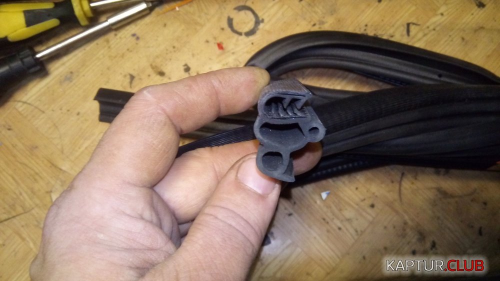

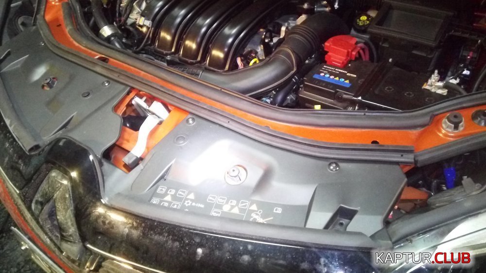

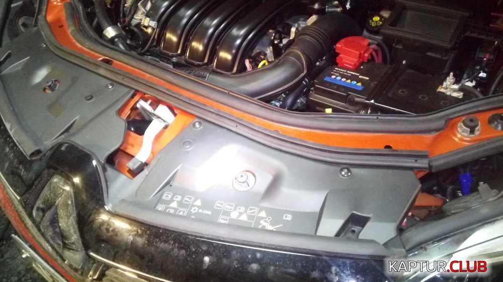

    Всё ж таки у гарди резинка от девятки прямая
    http://kaptur.club/threads/rezinka-kapota.128/page-17#post-54186
    IMG_20170305_180646.jpg | Рено Каптур Клуб Россия | Форум KAPTUR.SU
    Гарди дружище, скажи нам, протирает крюк капота эту резинку?
    Наум, m.susl, гарди и ещё 1-му нравится это.
  3. гарди
    Парни верхняя петля не задевает , там запас еще 1-1.5 см , специально проверял сначала одел закрывал тихонько и смотрел , потом обрезал , но это у меня , вы можете так же проверить . У нас автомобиль оригинальный так что лучше проверить , а потом резать .

    Следы на резинке не остаются от крюка?
    Там крюк расширяется ближе к основанию. В щель всего не увидишь. И заклинить из-за уплотитля не может замок?
    Наум нравится это.
  5. гарди
    Я открываю капот каждый выходные , резинке год уже , проблем не выявило , ничего не трет .

    А на крюке краска не протерлась?

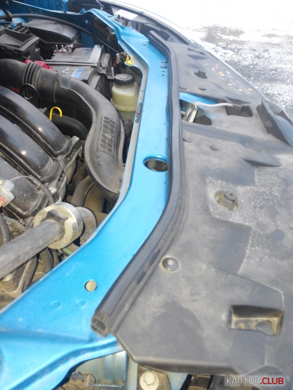

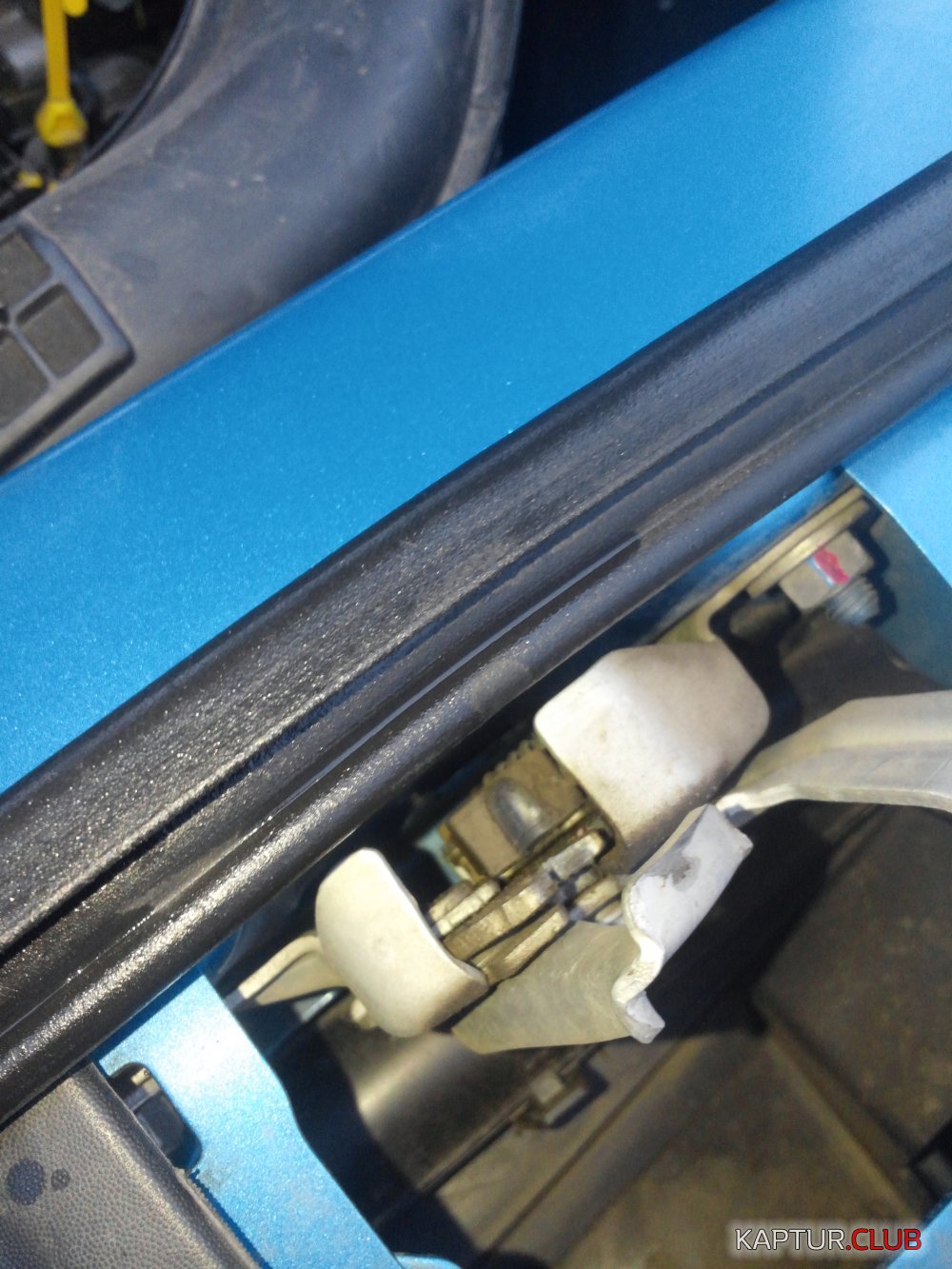

  8. гарди
    Нет не касается .

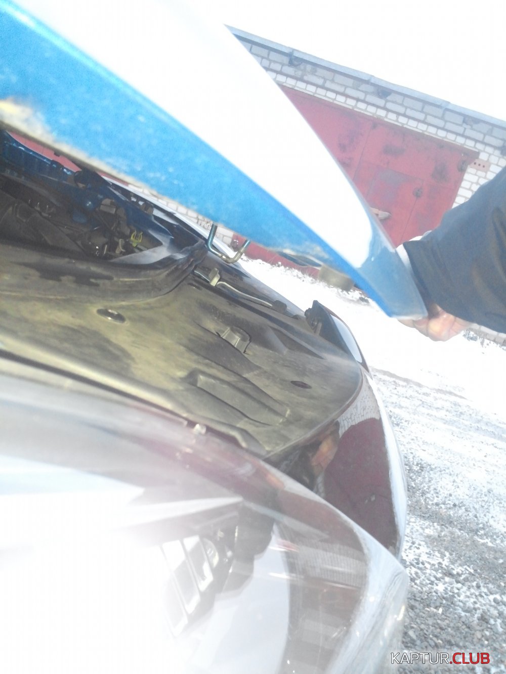

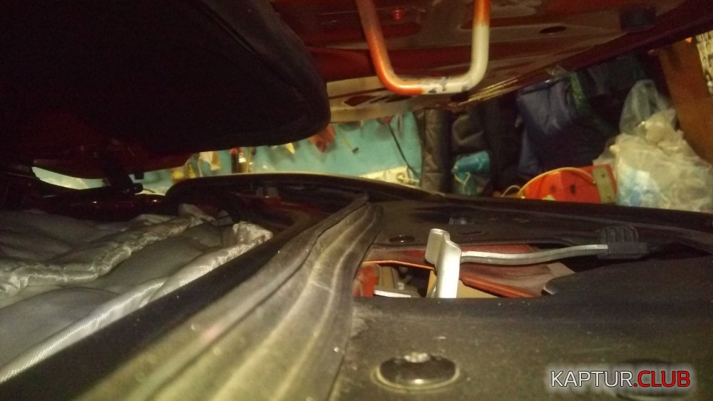

    Гарди не знаю что у тебя за машын или резинка. У меня Стайл и резинка для 2108 (от 2109 только длиной отличаются - восьмеркина дверь длинее тупо). Выпрямил. Помазал силиконом. След крупно виден от крюка. Хотя на некоторых ракурсах действительно кажется что не цепляет. Широкой частью трапеции цепляет. Но пока оставлю. Под изгибом как раньше говно пролетало.

    Купил как СНС -Денис(по каталожному номерку) и так же установил как он, засада не захлопывается капот. Думаю газовые упоры мешают.
  11. гарди
    Видать резинового уплотнителя разные есть производителя и размеры расходятся . У меня вот такой. Завтра открою и это место запечатлю .
