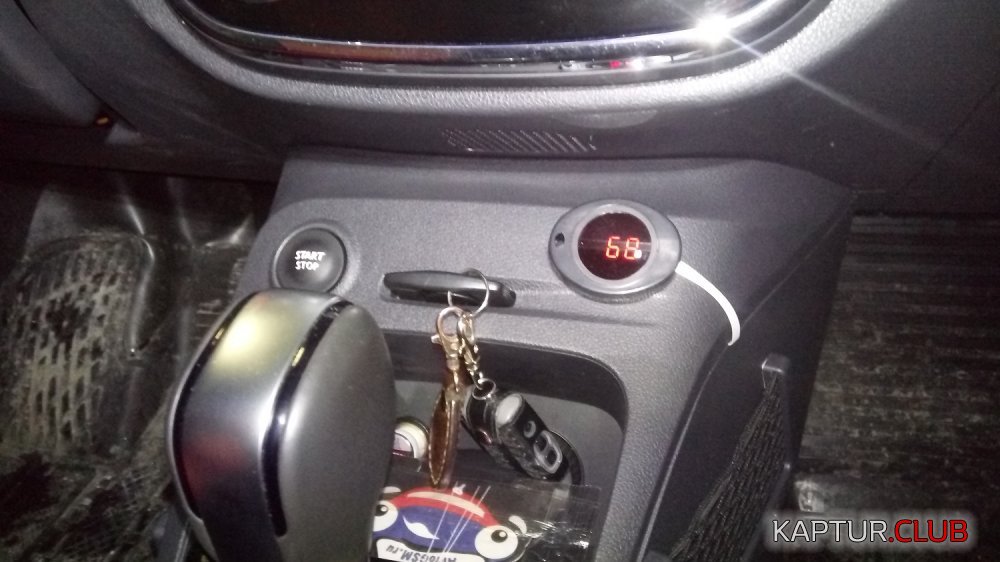

    А где эти градусы смотришь ?
  3. гарди
    Поставил приблуду датчик температуры охлаждающей жидкости. Вот так же как тут. https://www.drive2.ru/l/477329334772695704/?m=477413447412220144

    завелся нормально? прошивка чиптюнинг?
  6. гарди
    Гараж возле дома , ночью там стоит , днем на прогреве сигнализация Пандора.

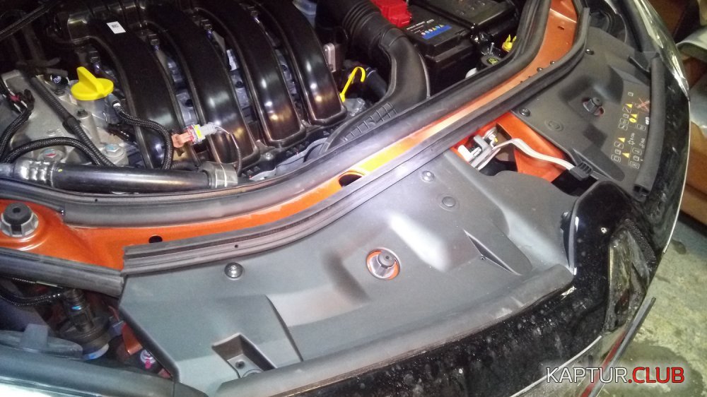

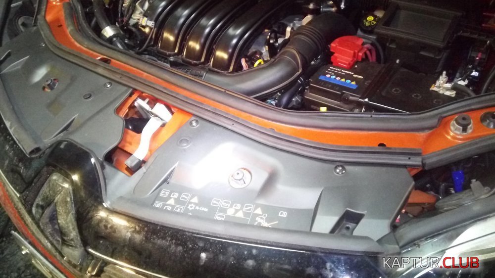

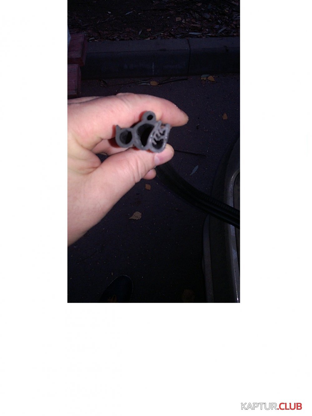

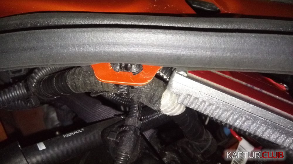

    В общем сделал так резинка.jpg | Рено Каптур Клуб Россия | Форум KAPTUR.SU понятно, что в районе крыльев(симметрично) бесполезно, но не выкидывать же и не покупать дверной проем. А так осталось около метра. Сам уплотнитель вот такой проф.jpg | Рено Каптур Клуб Россия | Форум KAPTUR.SU

    Я уже где то показывал человеку по поводу уплотнителя его резать не надо частями , можно отрезать только метал внутри уплотнителя .

    Присядь перед открытым капотом и посмотри на уровень, где резинка находится. Вангую - захочется переставить.

    Купил и поставил как все, открутил торекс подсунул под пластик как у многих (Гарди, СНС и многие др) не захлопывается капот. Вот и поставил вторым так сказать фронтом как у Гарди выше пост. Это безысходность.

    Странная какая резинка - высокая...
