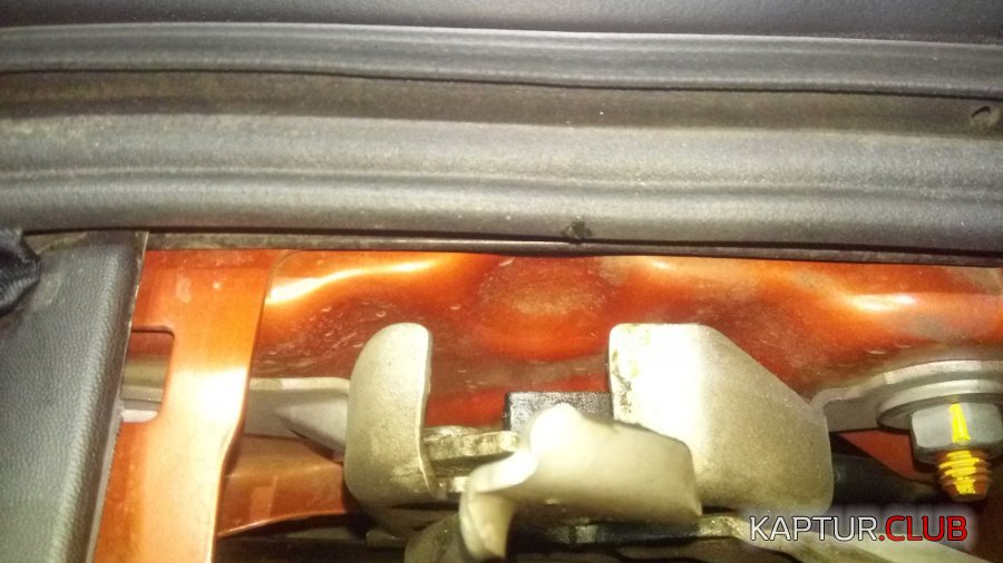

    Тоже по прямой сделал , пользовал год и ничего страшного , потом Рома настоял проверить . Да , было касание , но совсем незначительное , пришлось пальцем надавить и сделать канавку .

    Незначительное касание скобой замка капота? - ну вроде оно и не критично вовсе... ну, в целом я понял. Спасибо

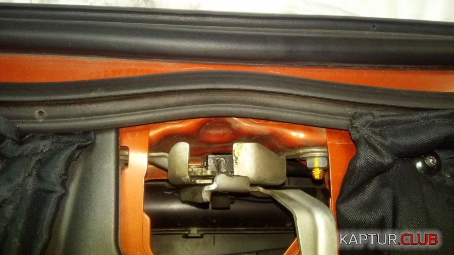

    А что за чёрная «тряпка» слева и справа от капота на одном из фото?
    Ещё какая-то доработка?.))
    гарди и Campan нравится это.
    83.772
    207.780
    Намордник - зимний !!

    Обыкновенный самоклеющий дверной уплотнитель DSC_0552.JPG | Рено Каптур Клуб Россия | Форум KAPTUR.SU

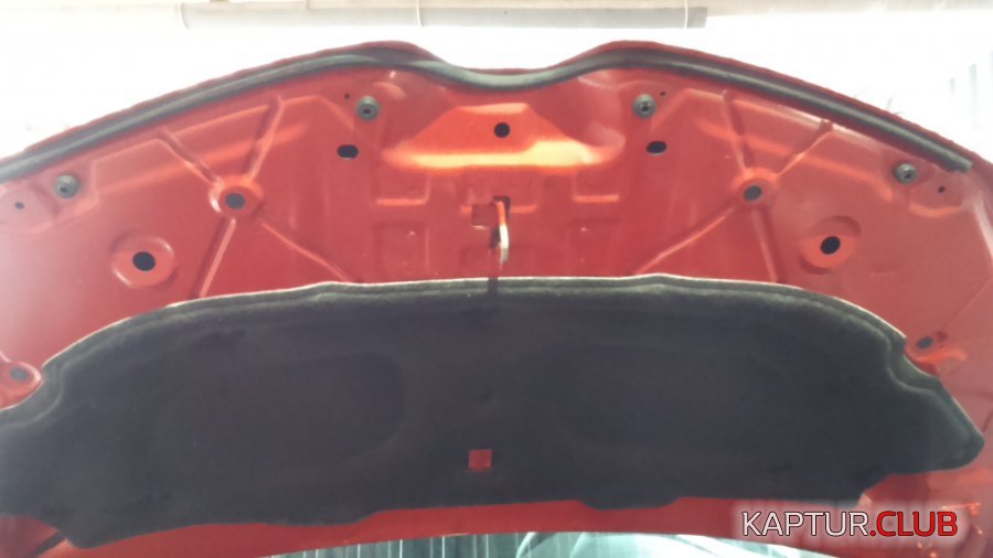

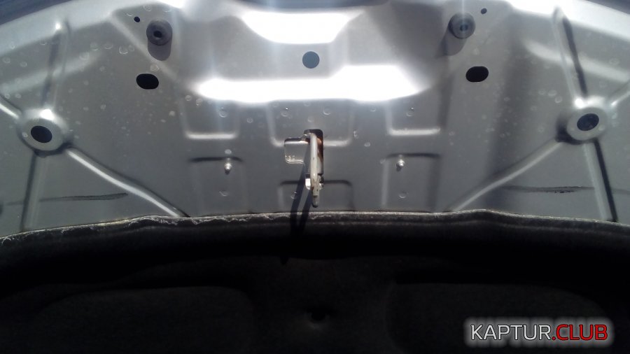

    Прочитал всю ветку, счёл для себя такой вариант самым приемлемым, сегодня купил уплотнитель от 2109, закрепил на бампере и шумке. Не поленился намазал резинки графиткой, для проверки плотности прилегания. Как выяснилось: нижний в центре не достаёт до капота, т.к. там выштамповка, верхний по этой-же причине не достаёт до телевизора. Думаю за счёт перехлеста верхней и нижней резинок будет положительный эффект. В перспективе может заменю на газелевскую - посмотрим на результат. Фото со следами графитки прилагаю. Первая фотка ещё до установки уплотнителя на шумку. 3.jpg | Рено Каптур Клуб Россия | Форум KAPTUR.SU 7.jpg | Рено Каптур Клуб Россия | Форум KAPTUR.SU

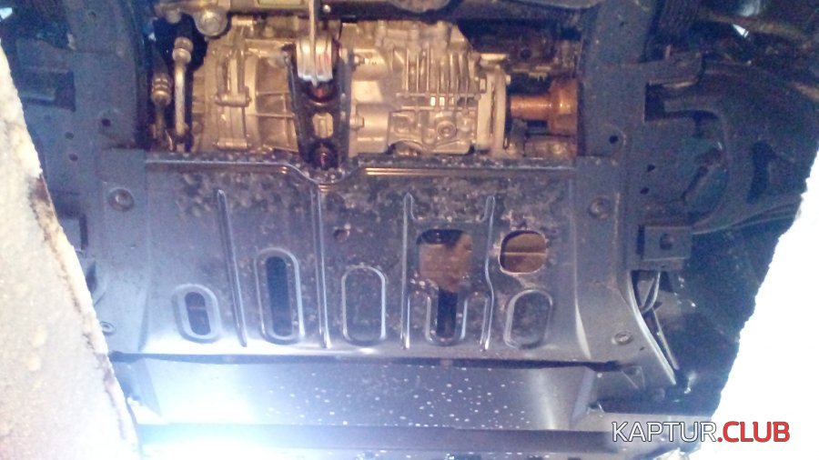

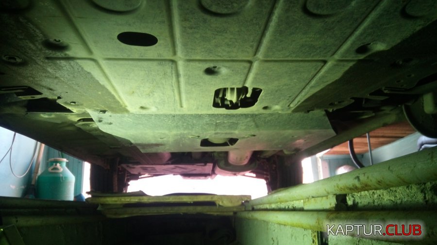

    Товарищи, возникла мысль, что на чистоту в моторном отсеке больше уплотнителей может влиять тип установленной защиты картера. Для понимания прошу прочесть несколько постов ТУТ
    Может у кого полноценная защита, у того и грязи меньше - она хоть как-то задерживает её поступление снизу. У меня на драйве декабря 2017 такая, имхо натуральный грязепровод, кто что скажет:
    20180214_143413.jpg | Рено Каптур Клуб Россия | Форум KAPTUR.SU
  9. гарди
    Да что то коротковата кольчужка . IMG_20170805_101239.jpg | Рено Каптур Клуб Россия | Форум KAPTUR.SU
  10. pan
    31 окт 2017
    3.069
    3.650
    Вот и я о том-же. Буду искать как у Вас на Стайлах. Думаю станет без проблем
  11. гарди
    А чего искать то , набрал в поисковике "Защита двигателя на Рено Каптур " там выбора много , вот с лету что первое выдало , https://avtobronya.com/dvigatel/ren...schita-kartera-renault-kaptur-2016-avtobronya https://obvesmag.ru/auto_tuning/tun...14-renault-kaptur-v-vse-2016-stal-1-8-mm.html http://dop96.ru/catalog/zachita/Protex/product-2615.html И это еще на разборках не смотрел.
