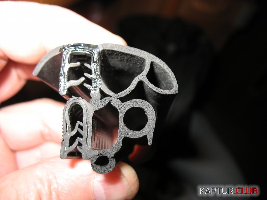

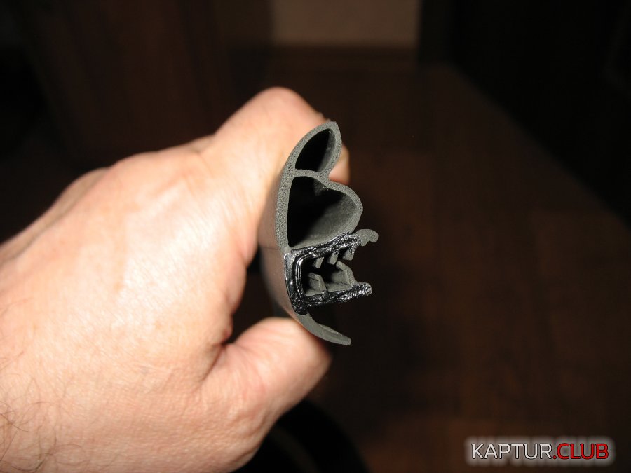

    А я всё-же принял решение её поменять на побольше. Продавец на рынке сказал от логана, впрочем никакой маркировки на ней нет. Прилегает к капоту по всей длине. Нижний отросток для удобства отрезал. Цена 230 рублей длина 3м40см. Для сравнения несколько фоток. 8.JPG | Рено Каптур Клуб Россия | Форум KAPTUR.SU 10.JPG | Рено Каптур Клуб Россия | Форум KAPTUR.SU 11.jpg | Рено Каптур Клуб Россия | Форум KAPTUR.SU

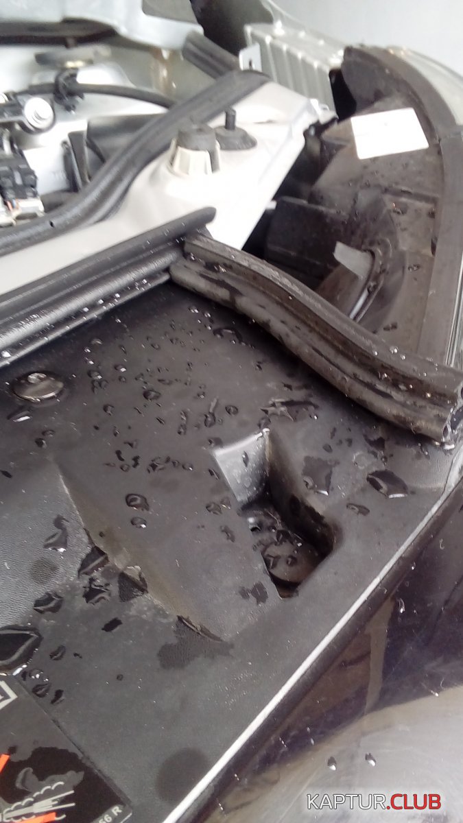

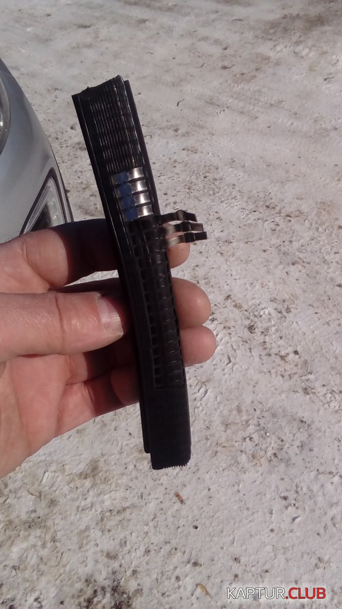

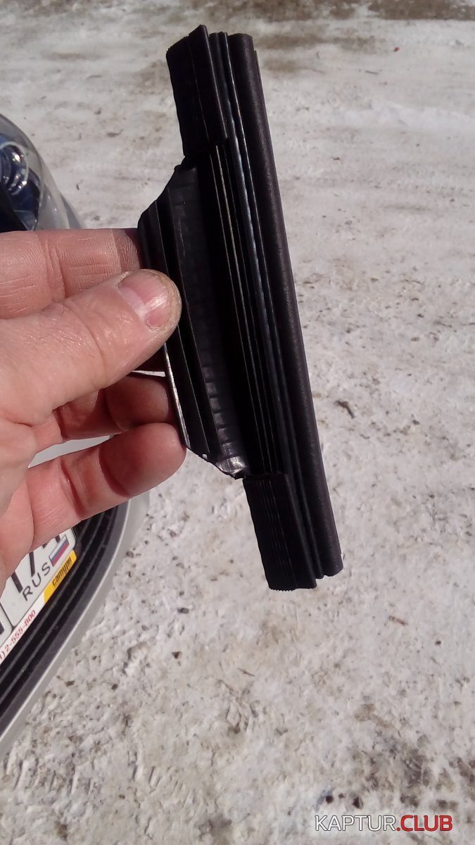

    Поставил уплотнители на бампер и утеплитель, осталось по-теплу закрыть D-образным уплотнителем только щели над фарами.Не хочу клеить D-образный на капот, поэтому возник вопрос как закрыть щели слева и справа по пластиковой накладке бампера в районе фар. В этих местах эта накладка имеет загиб вниз, но по краям плоская и можно воткнуть туда наш девяточный уплотнитель. Короче у куска уплотнителя в центре вынимаем металлические сегменты, а по краям оставляем для крепления. Ничё так получилось, даже проверил керхером на мойке - держит. Фотоотчёт прилагаю. 20180321_120107.jpg | Рено Каптур Клуб Россия | Форум KAPTUR.SU 20180321_123139.jpg | Рено Каптур Клуб Россия | Форум KAPTUR.SU 20180321_142950.jpg | Рено Каптур Клуб Россия | Форум KAPTUR.SU 20180321_144132.jpg | Рено Каптур Клуб Россия | Форум KAPTUR.SU
