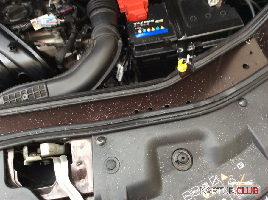

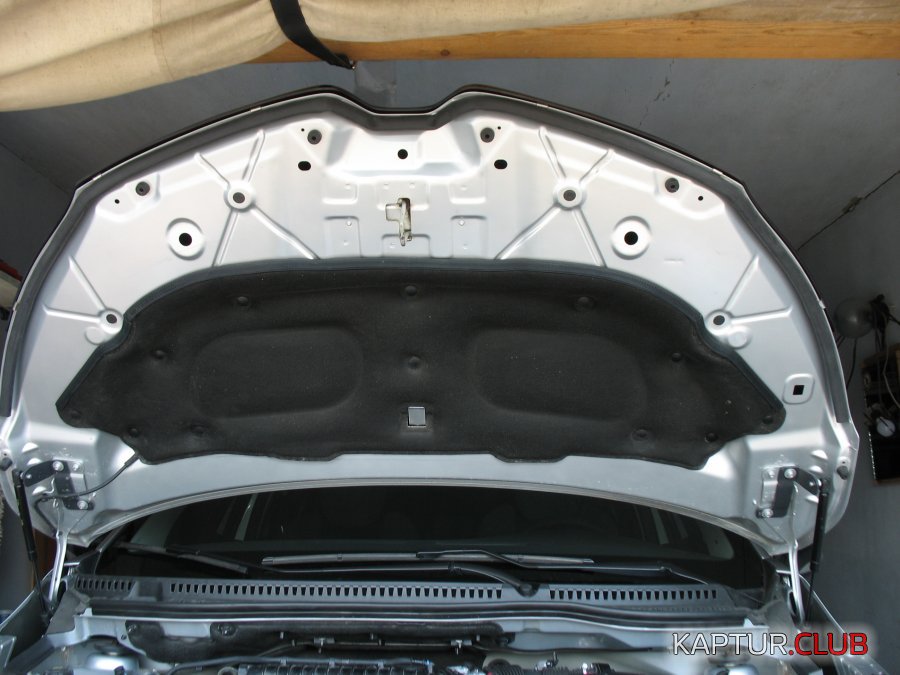

    Перепробовал все описанные в ветке варианты автомобильных уплотнителей, в итоге пришлось снять по причине того, что они все трут краску. Для себя сделал вывод, что единственный приемлемый вариант - это D-образный самоклеящийся дверной уплотнитель 21х17 по краю капота. Реально помогает, держит воду и грязь и ничего не трёт, так как ложится на пластиковые детали. Ничего не навязываю, просто совет, а так каждый делает что считает нужным.
    З.Ы. На торце утеплителя, чтобы не мохрился, оставил только крепёжную часть уплотнителя от 2108, а уплотнительную часть обрезал.

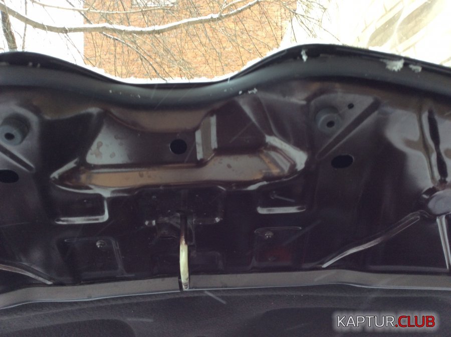

    Мой уплотнитель от 8-ки(по низу)
    Китайский с али-экспресс9( по верху)на 3М,держится хорошо в отличии от дверного на самоклейке.

    Китайский с али экспресс—D-образный на 3М скотче(в отличии от российского дверного на клею ,держится отлично,особенно над эмблемой) . Российский с рынка быстро отлетает и оставляет клей,плохо оттираемый.Его по крайней мере лепить на герметик надо.Китайский ничего не трёт и мотор чистый.А вот размер не помню(на али было 2 размера,у меня-больший). Он такой же как и с рынка—самый большой.клеил от середины капота,т.к. его немного не хватает на весь капот(всего 3м)по краям.
