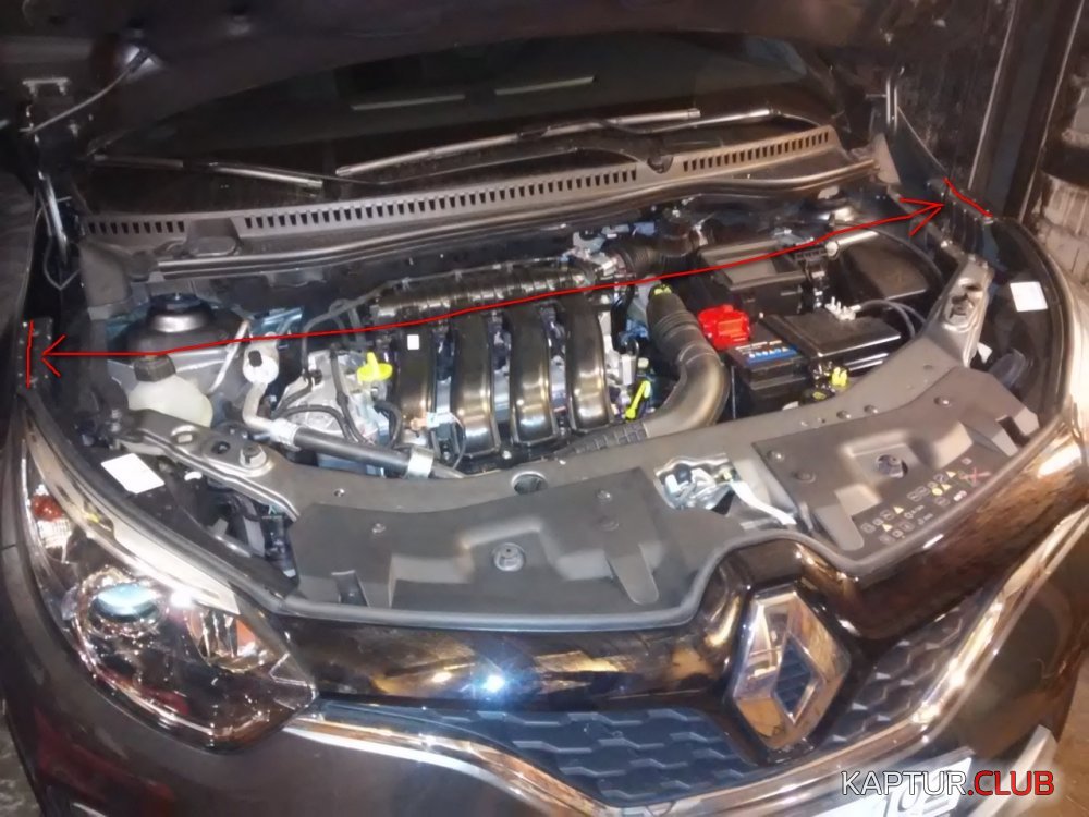

    Кстати, есть еще два непроклеенных места, на фото отмечены красным. Может их тоже проклеить? От 6 метров самоклеящегося дверного уплотнителя 12x14 еще с метр осталось. Спирт и фен пока в гараже, или так оставить? Вроде грязь там не должна лететь. 20161117_201206_1.jpg | Рено Каптур Клуб Россия | Форум KAPTUR.SU

    Клеил я себе дверные D-образные уплотнители под капот Авео. Очищал и обезжиривал предварительно. После одной зимы половина отклеилась. Клей высох, то ли от высокой температуры двигателя, то он низкой температуры воздуха.В общем клей рассохся и частично обсыпался, уплотнители отвалились, но часть клея осталась на кузове желтой массой. Выглядит страшным колхозом, растворителем не оттирается. В общем больше решил уплотнители под капот не клеить, только если механическое крепление.

    Уплотнитель был коричневого или черного цвета? У меня вроде круто приклеилось, но я строительным феном грел.

    По опыту, особого толку от этого не будет, но если некуда девать уплотнительн, то почему бы и нет. Воздуху есть куда уходить -- под крылья дырка громадная.:russian ru:
