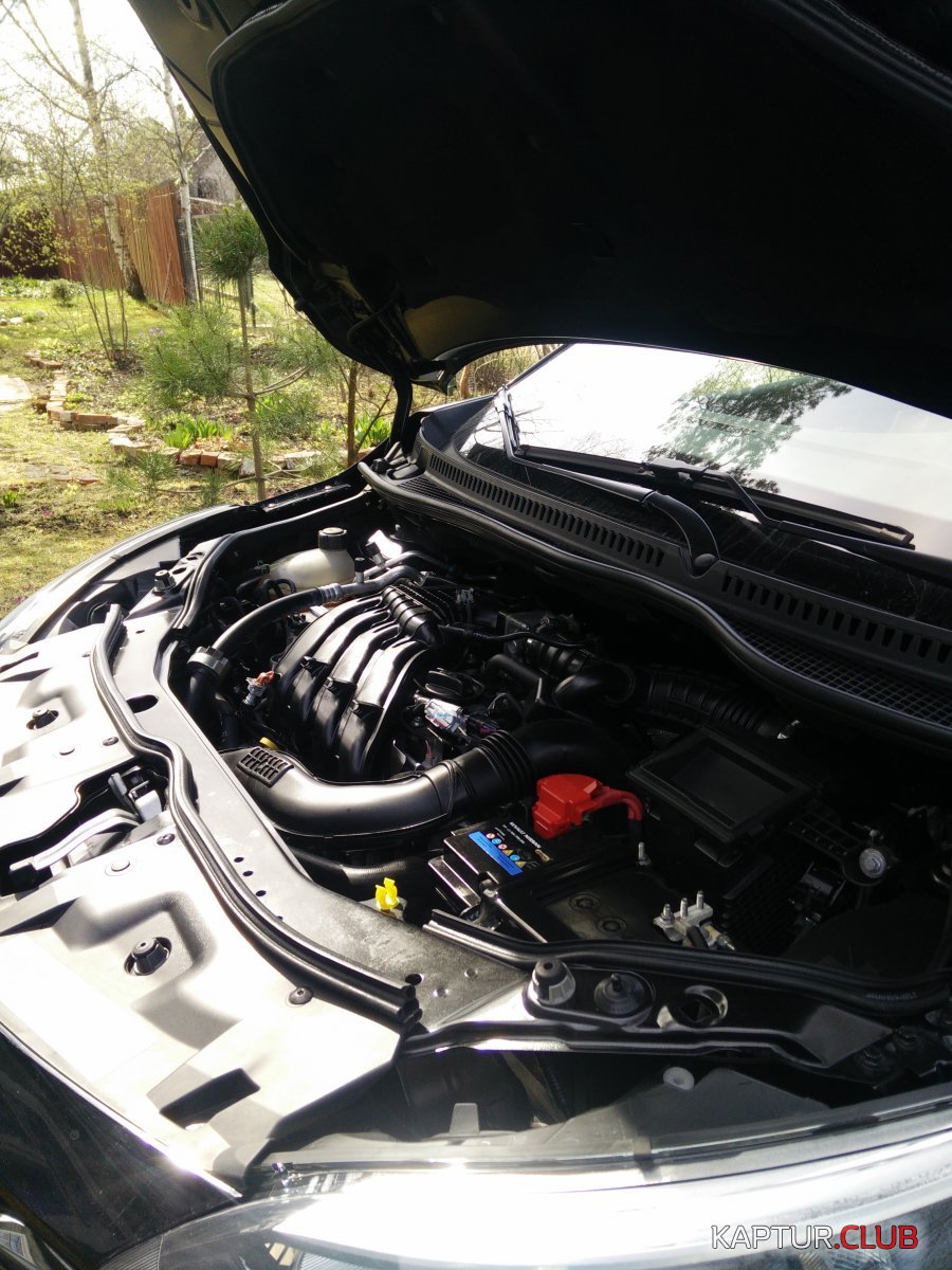

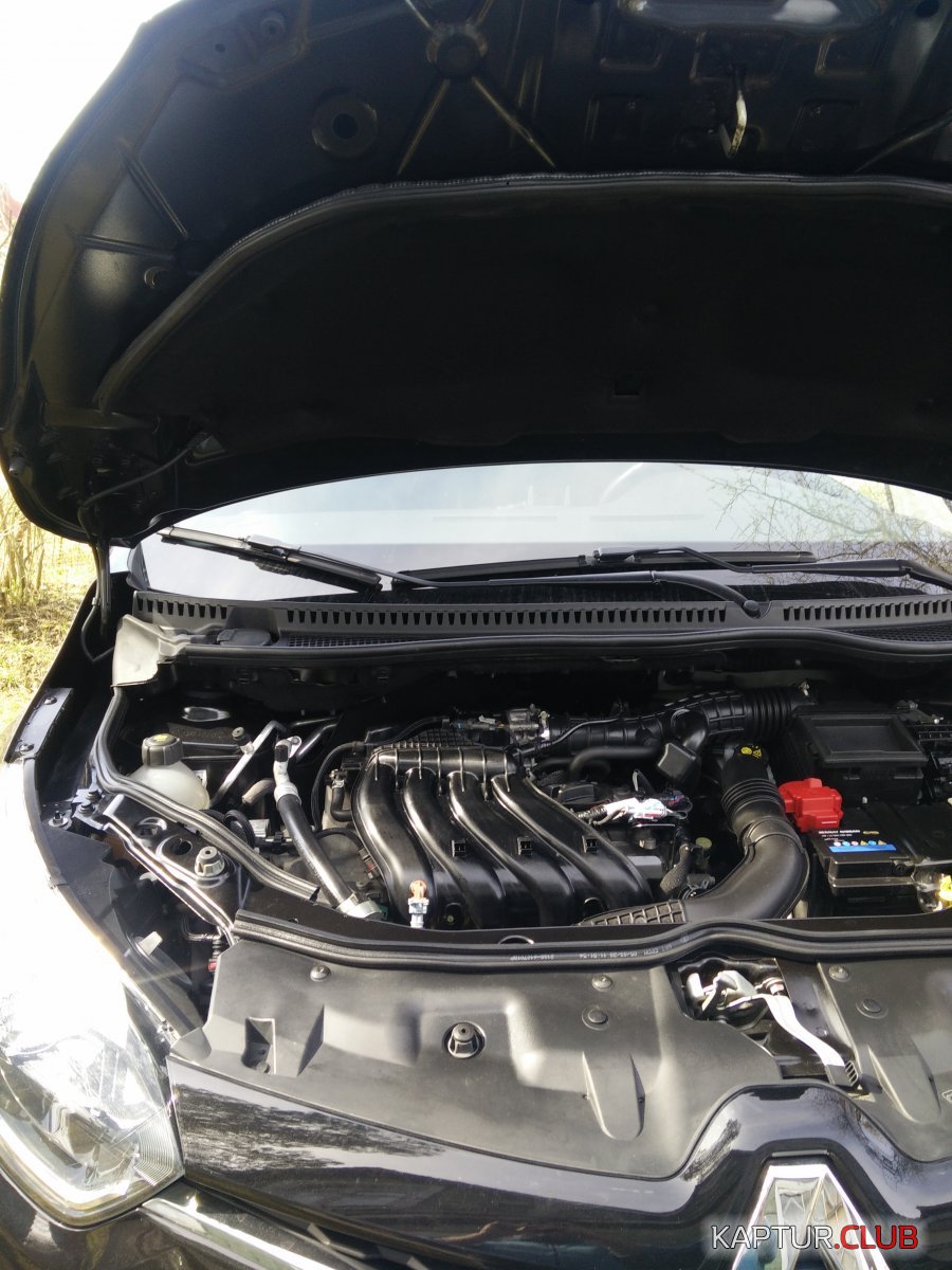

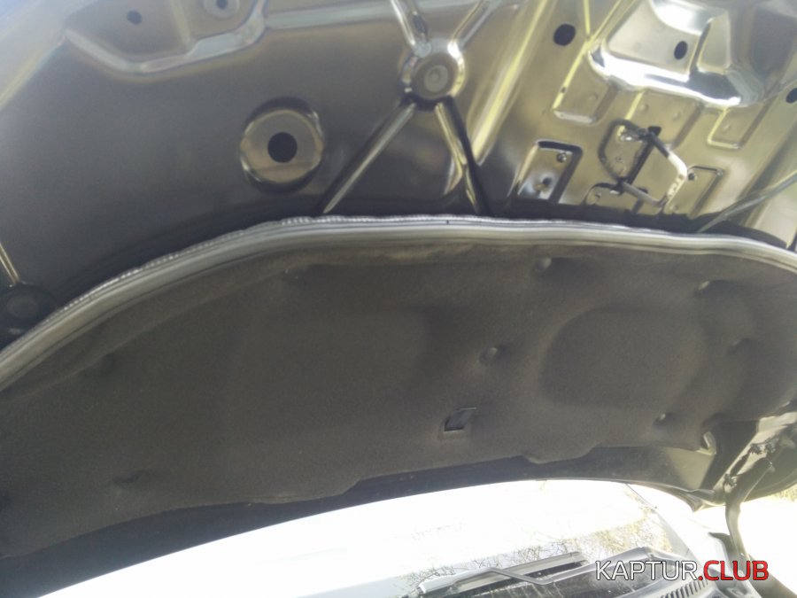

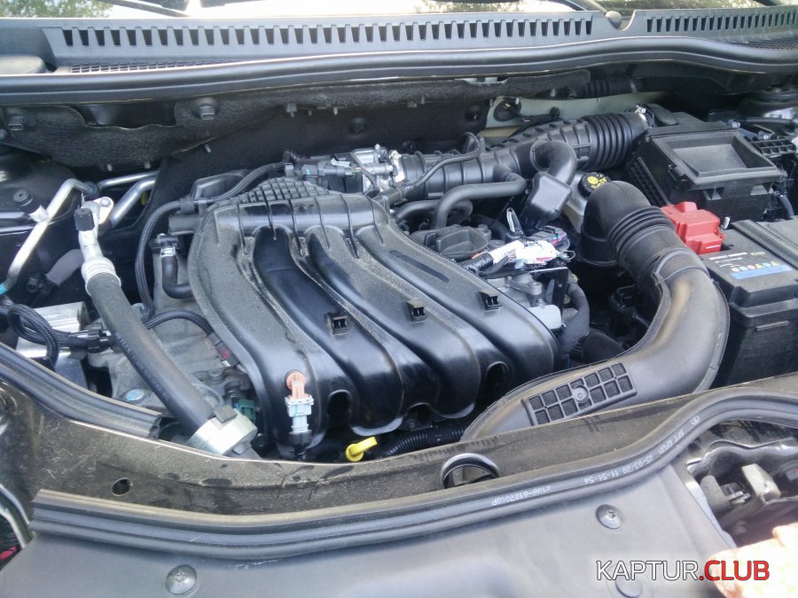

    ОД помыл моторный отсек , в рамках ТО2.
    Через пару дней купил и поставил уплотнитель 2108-6107018Р.
    Хватило и на шумку и впереди. Осталось даже, около 30см.
    IMG_20200505_143024.jpg | Рено Каптур Клуб Россия | Форум KAPTUR.SU IMG_20200505_143046.jpg | Рено Каптур Клуб Россия | Форум KAPTUR.SU IMG_20200505_143101.jpg | Рено Каптур Клуб Россия | Форум KAPTUR.SU
    На шумку, просто так одеть резинку не получалось. Шумка мягкая и ворсится сразу , пришлось разгибать паз крепления уплотнителя , ставить и потом зажимать. В общем то, 20 мин. и все держится.
    IMG_20200505_143228.jpg | Рено Каптур Клуб Россия | Форум KAPTUR.SU IMG_20200505_145827.jpg | Рено Каптур Клуб Россия | Форум KAPTUR.SU
    Sanek21rus, riri, Was and 3 others like this.

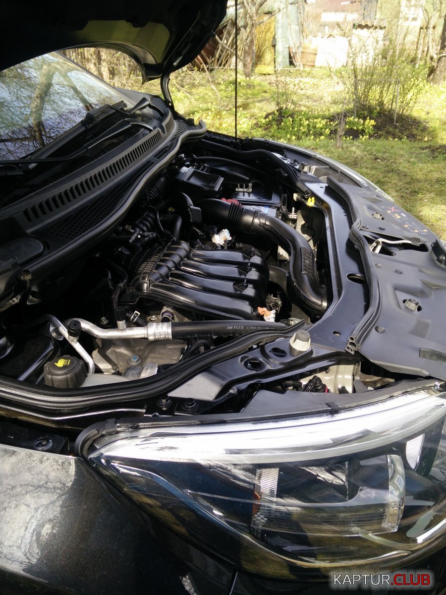

    Фото после тысячи с копейками пробега, по городу и немного грунтовки на дачу и сразу после мойки.
    IMG_20200612_112631.jpg | Рено Каптур Клуб Россия | Форум KAPTUR.SU
    Пыль в наличии (протер часть, для сравнения), но , после мойки кирхером , воды не замечено. Это дает надежду ,что демисезонного кала не накидает.
