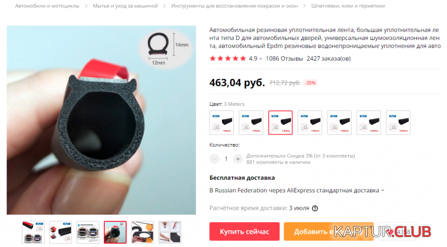

    Соглашусь с pan'ом и stervik'ом, что лучше всего приклеить уплотнитель по кромке капота. В местных магазинах ничего подходящего не нашел, поэтому заказал с Aliexress 3 метра уплотнителя "Big D". После приклеивания осталось сантиметров 80.
    ссылка на товар: https://aliexpress.ru/item/4001099262860.html
    big_d.png | Рено Каптур Клуб Россия | Форум KAPTUR.SU
    AndreiDuke, Campan, ifilin и 2 другим нравится это.

    А в районе фар он нормально ложится при закрытии капота?

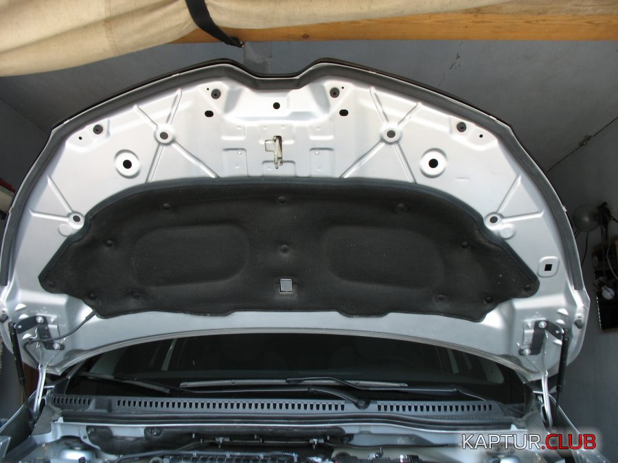

    Сегодня свои резинки наслюнил и капот прикрыл. Все шесть отпечатались. Если есть необходимось сделать резинку повыше, не надо тратить 1 тышшшу рублёв. Шайбочка по размеру в помощь. Сделайте небольшой разрез дабы секель резинки проходил. Оттяните саму резинку и воткните под нее шайбочку.

    Вы про демпферы капота?
    Вот не понимаю, почему у меня две из 6 не достают. Причем похоже с завода так. Зазор при этом идеальный как по крыльям, так и спереди.
