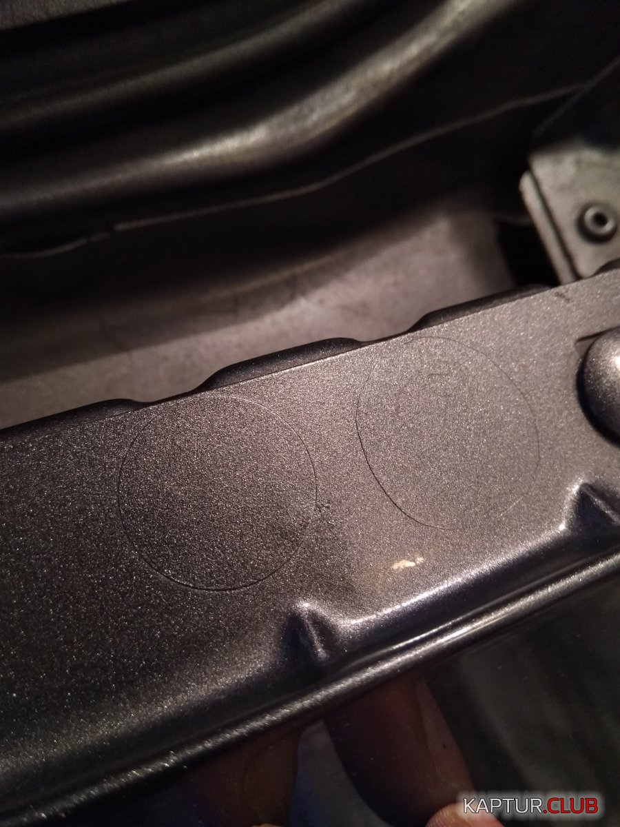

    Вставлю своё наблюдение .
    Не под всеми упорами - есть наклейки (((
    Вот под этими нет - https://kaptur.club/threads/campan-...0at-4wd-orange-black.652/page-498#post-259083
    Вот как они трут - https://kaptur.club/threads/campan-...0at-4wd-orange-black.652/page-498#post-259085
    Вот что приобретал - https://kaptur.club/threads/campan-...0at-4wd-orange-black.652/page-498#post-259087
    Вот исправил недочёт - https://kaptur.club/threads/campan-...0at-4wd-orange-black.652/page-498#post-259088
    И да , на рестайле - так же ((
    И на нём зная косяк , наклеил бронекруги.

    Кстати да, причкм забавно, что наклейка в цвет кузова рядом имеется, завод косячит и клеит не туда :smile:

    Нее , они там какие то технологические отверстия - закрывают.
