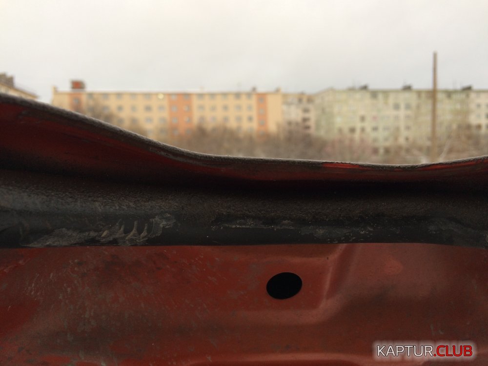

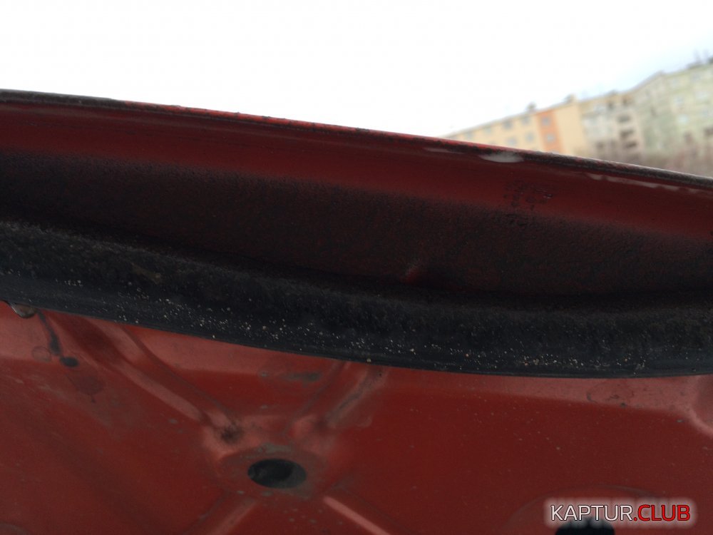

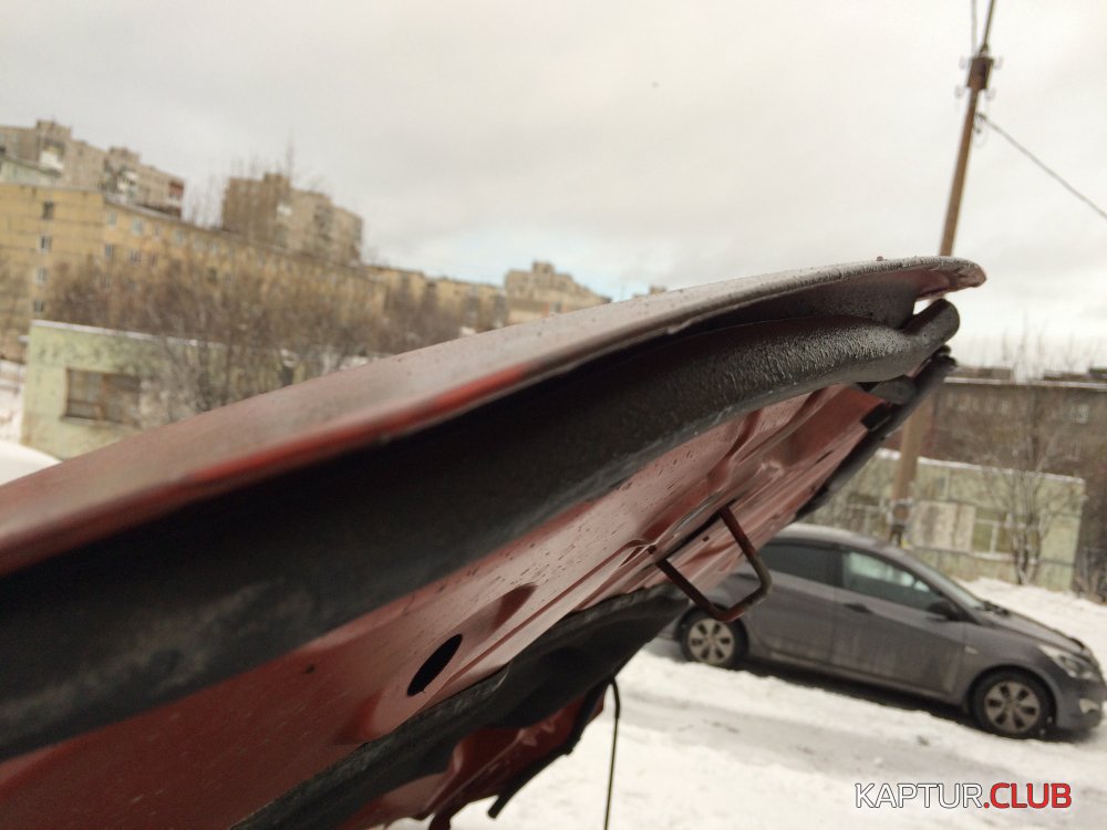

    Очень показательная картинка: двигатель не чистый, но грязи гораздо меньше, чем без резинки. Резинка -- дверной уплотнитель или от ВАЗ или от Газели (возможны варианты). Главное, что не приклееный, а вставлен пазами на окантовку подкапотного пространства. :russian ru:

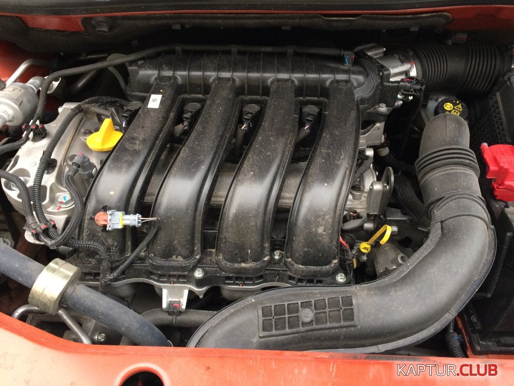

    У нас сейчас погода го.... но на улице. Вот посмотрите сколько говна тормозит резинка и фото двигателя, пробег 13500 км. IMG_1903.JPG | Рено Каптур Клуб Россия | Форум KAPTUR.SU IMG_1904.JPG | Рено Каптур Клуб Россия | Форум KAPTUR.SU IMG_1905.JPG | Рено Каптур Клуб Россия | Форум KAPTUR.SU IMG_1906.JPG | Рено Каптур Клуб Россия | Форум KAPTUR.SU

    У меня пробег конечно меньше , периодически катаюсь по кольцевой ( кто ездил в такую погоду по КАД тот знает о чем я говорю) уплотнитель не клеил , двигатель чистый , точнее есть пыль ровно как и у вас .

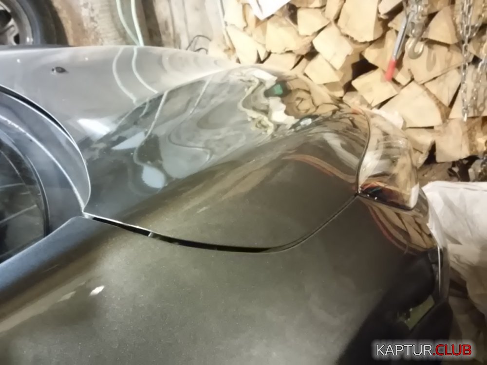

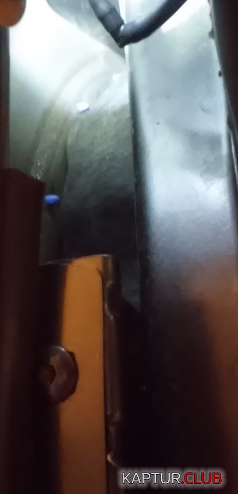

    Закрыл уплотнителем. Теперь вопрос, куда уходит вода через эту щель? Прямо на подкрылки?
    пёс likes this.
  7. george
    george Наш человек
    Sep 22, 2016
    683
    379
    Вернулся в гараж. Да вода будет поступать прямо на войлочные подкрылки.

    Это французы правильно сделали. Четко отделили подкрылки от кузова. Подкрылки всегда можно выкинуть, но капот плохо обеспечивает защиту от дождя. Хотя, там все замазано мастикой. При таком подходе шумка шикарная. Но элементарный бортик можно сделать?
