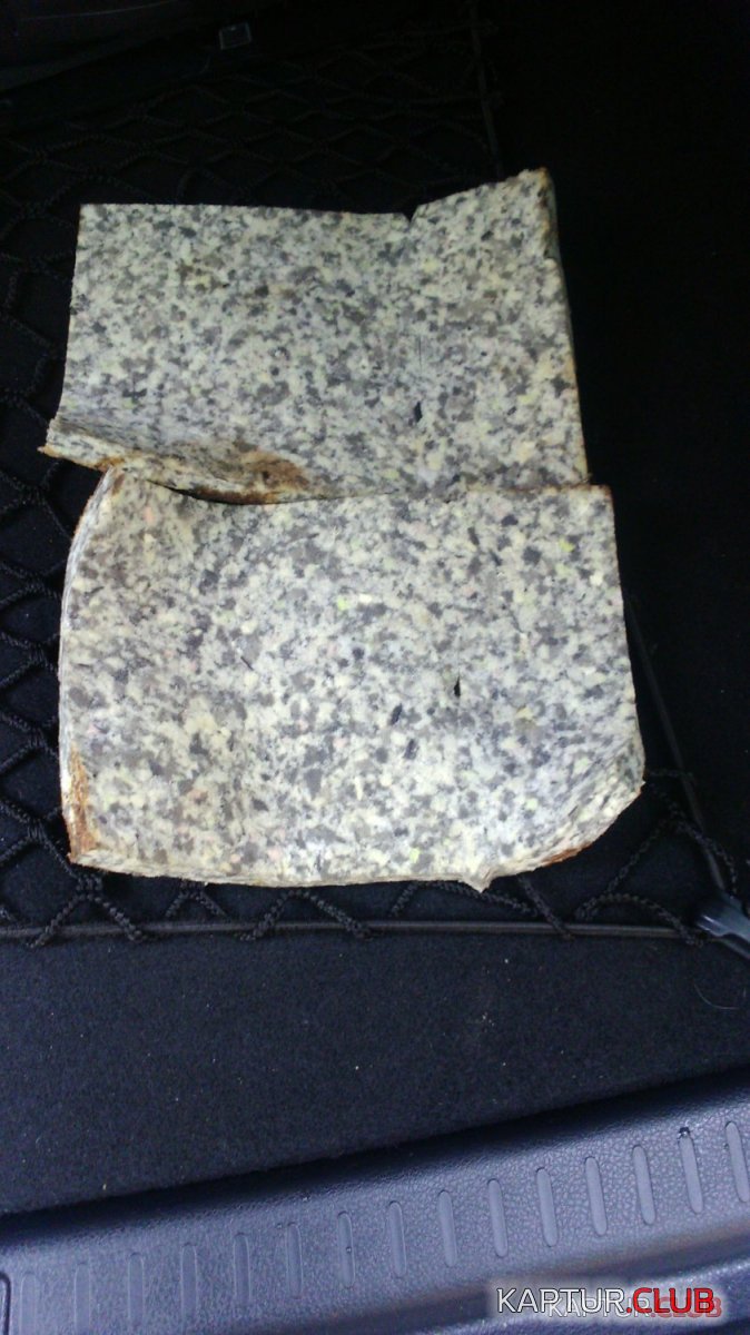

    Вот это , он наверно вытащил (ну раз войлочные).
    Плафон_1.JPG | Рено Каптур Клуб Россия | Форум KAPTUR.SU

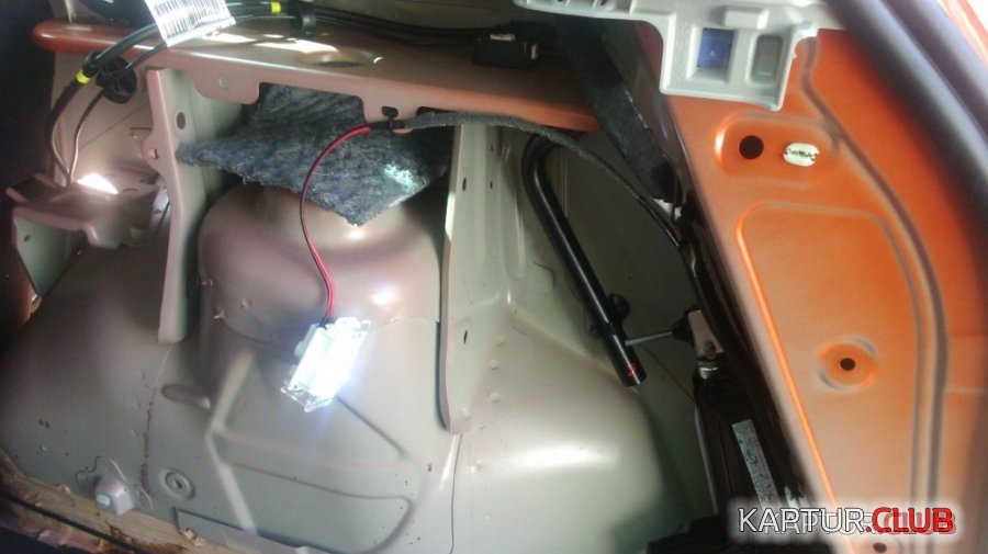

    А искомые , выглядят - так .
    DSC_0020.JPG | Рено Каптур Клуб Россия | Форум KAPTUR.SU

    Да, все верно, именно это я и вытащил )))
    Завтра попробую еще раз.

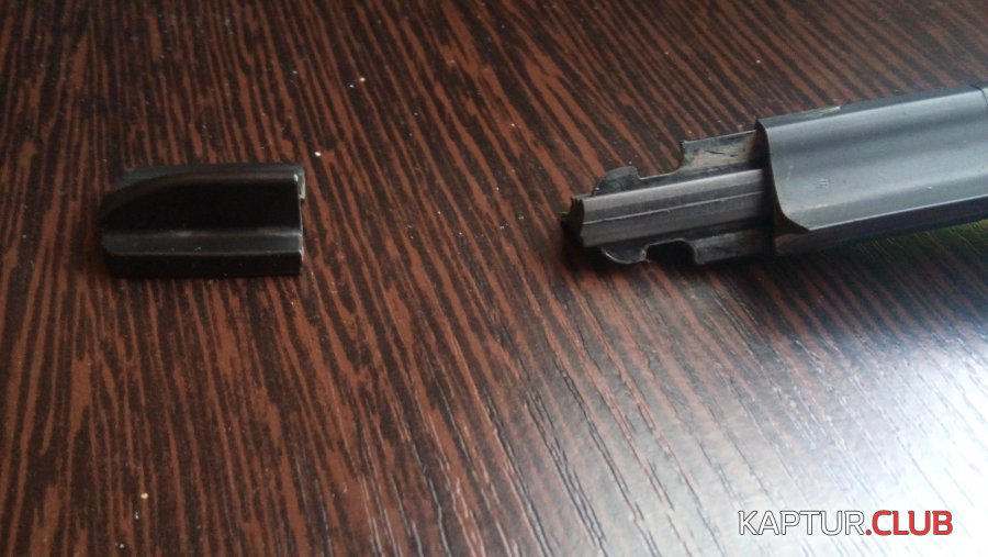

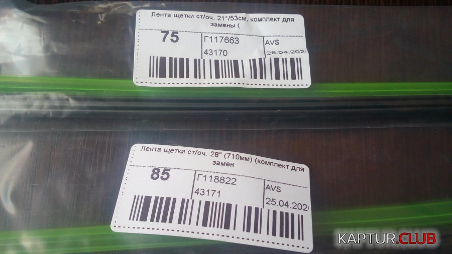

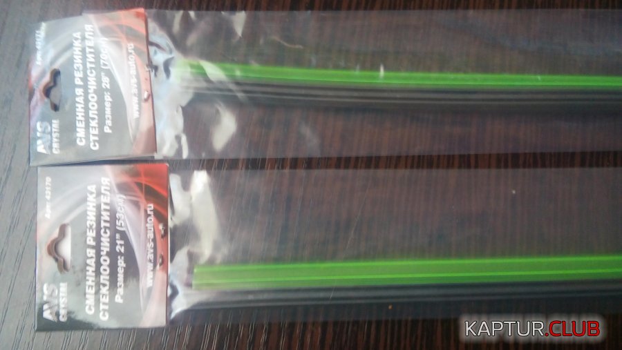

    Сегодня поменял резинки на щетках дворников.
    Купил комплекты резинок:
    20200508_115743.jpg | Рено Каптур Клуб Россия | Форум KAPTUR.SU
    20200508_121133.jpg | Рено Каптур Клуб Россия | Форум KAPTUR.SU
    У родных (модернизированных) вытащил заглушки и старые резинки, затем установил новые, отрезал лишнее и вставил заглушки обратно. В комплекте с новыми резинками были и новые заглушки, их не ставил.
    20200508_120834.jpg | Рено Каптур Клуб Россия | Форум KAPTUR.SU
    Итого 160 руб.
