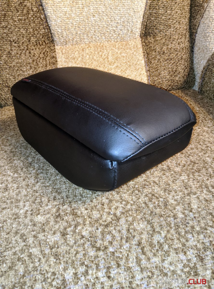

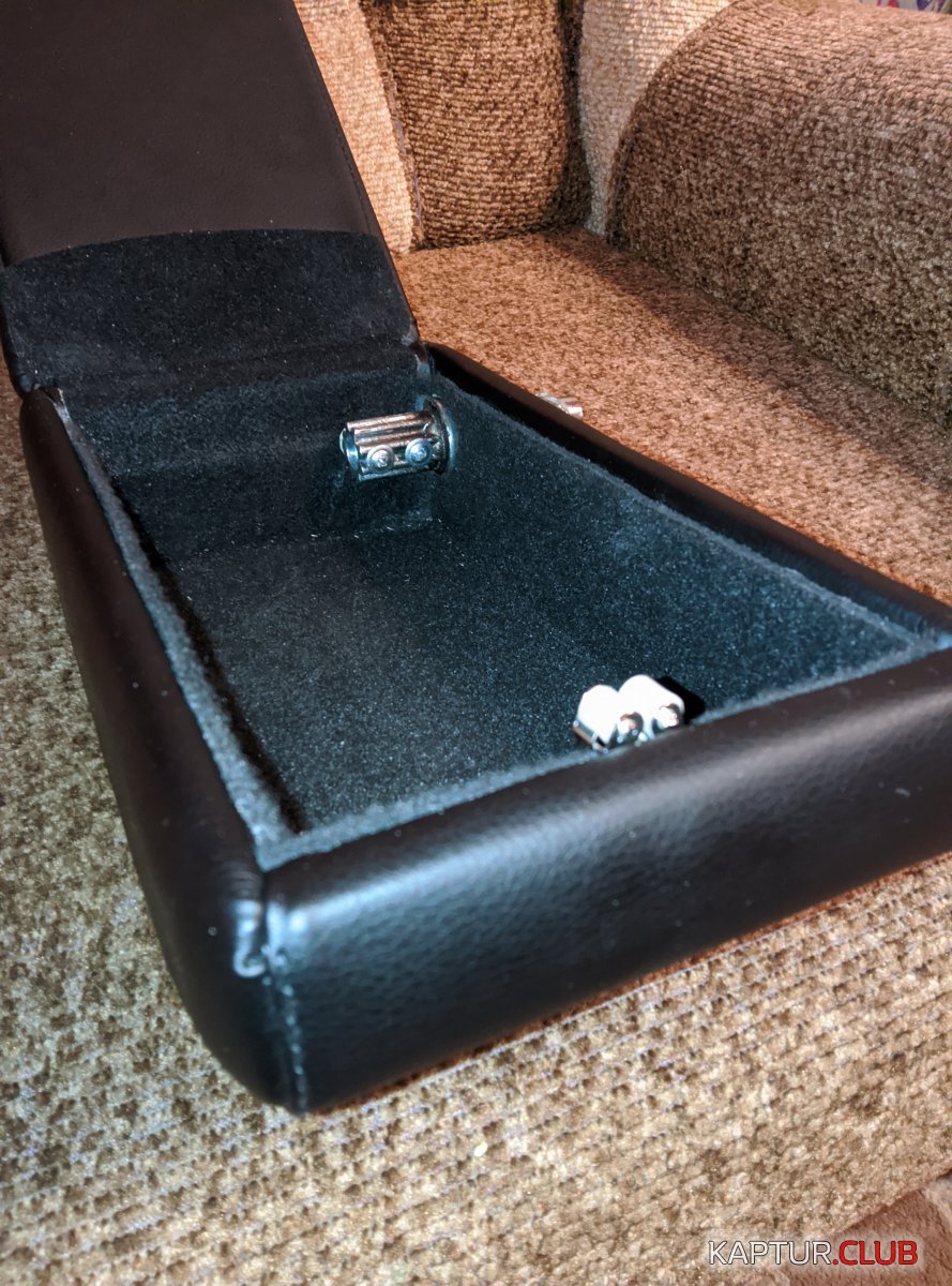

    Всем привет! Сегодня поставил подлокотник!
    Купил за 1200 вот такой:
    IMG_20210123_191510.jpg | Рено Каптур Клуб Россия | Форум KAPTUR.SU
    IMG_20210123_191550.jpg | Рено Каптур Клуб Россия | Форум KAPTUR.SU

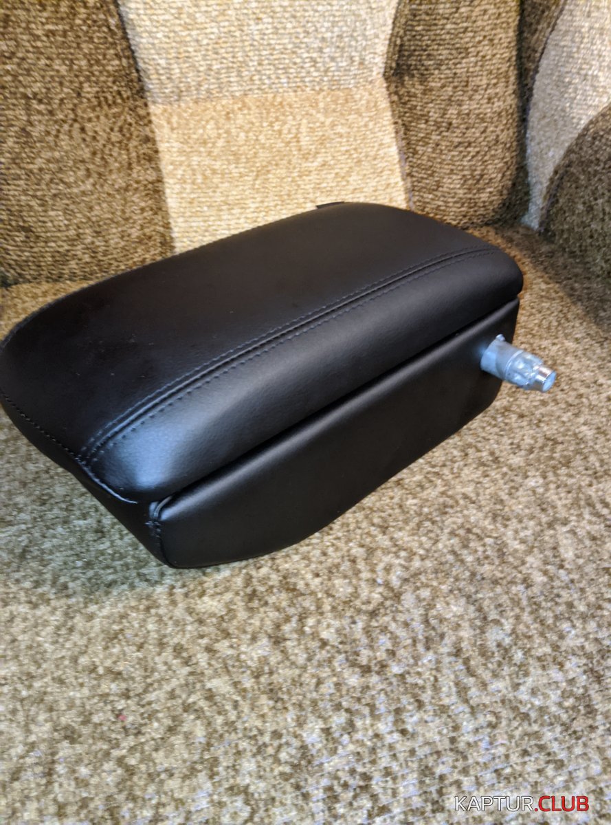

    Выдернул родной подлокотник, снял с него крепление и прикрутил к купленной, у новой родное крепление убрал (только винты обратно прикрутил) :
    IMG_20210123_191709.jpg | Рено Каптур Клуб Россия | Форум KAPTUR.SU
    IMG_20210123_191610.jpg | Рено Каптур Клуб Россия | Форум KAPTUR.SU

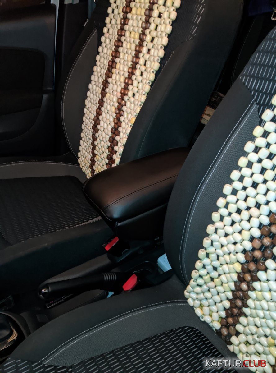

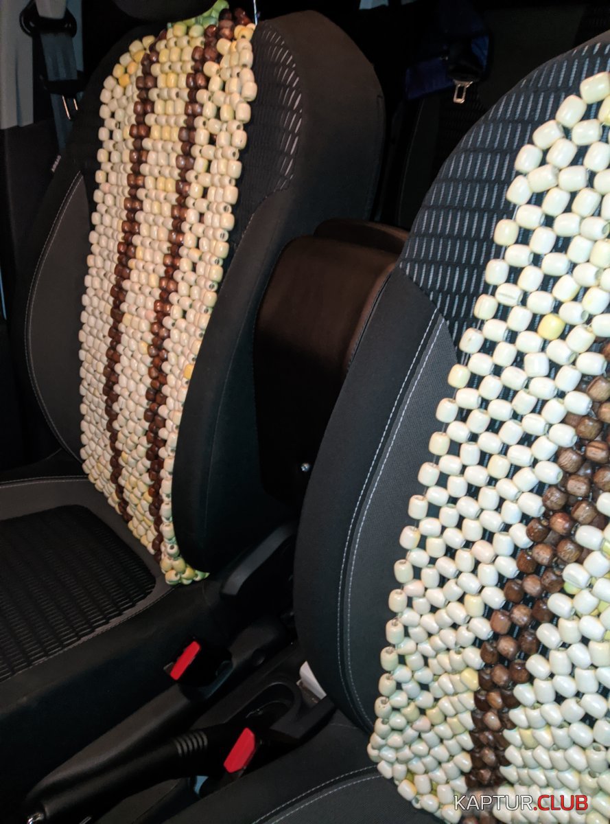

    Установил в штатное место:
    IMG_20210123_204424.jpg | Рено Каптур Клуб Россия | Форум KAPTUR.SU
    IMG_20210123_204443.jpg | Рено Каптур Клуб Россия | Форум KAPTUR.SU
    Родной казался низким, новый стал повыше.

    Т.е., его можно поднять как и узкий штатный?

    Да, на последнем фото поднят.

    Выглядит здорово. Скажите, много мороки было по переделке подлокотника? А как вы металлическое крепление-штырь достали со старого подлокотника.
  11. riri
    riri Наш человек
    Apr 29, 2020
    338
    1,064
    Башкортостан г.Дюртюли
    Ришат
    Kaptur 2.0AT 4wd Style
    Не без этого. В первый раз всегда работы больше бывает.
    Штырь нагрел горелкой, держал пласкогубцами, пытаясь двигать. И вытащил. Просверлил в нем отверстия под саморезы, посмотрев расположение.
    И в подлокотнике просверлил под штырь.
    Затем все закрепил. Но у меня саморезы тонкие, на них вал жестко не сидит. Подолокотник люфтит. Надо переделать под большие саморезы и на клей посадить.
    Сначала на шлицы посадил (снаружи вставлял), вырезав их в фанере напильником. Сидело жестко. Без люфтов. Но штырь так длинее оказывается и остается большой зазор между сиденьем и подлокотником. И при этом сильно упирается в пассажирское сиденье. Он и без зазоров впритык между сиденьями влезает.
    Потом круглым напильником шлицы убрал и штырь вставил с внутренней стороны.
