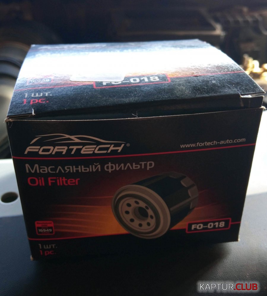

    Поменял моторное масло. В прошлом году заготовил Лукойл генезис 5w40 ещё по 300 руб. за литр. Фильтр заказал в Озоне по 430 руб.3 дня назад. Фильтр на фото:

    Не знаю какого качества масляный фильтр у этого производителя, но воздушный - плохой. Фильтровальная бумага в два раза тоньше, количество складок в «гармошке» меньше чем у Filtron-a.
    Установил его, но заменю через 6-7 тык.

    Спасибо за информацию. На их сайте указано, что в воздушных фильтрах применяется фильтровальная бумага AHLSTROM, Италия. А количество складок возможно зависит от свойств бумаги и т.д. В одних фильтрах бумага сложена просто гармошкой (где складок больше, где меньше), в других гармошкой и ещё ёлочкой и бумага значительно толще. Лучше по этому поводу раньше времени не переживать.
    По масляному фильтру Fortech плохих отзывов не видел, а по Filtronу были.
    Будем надеяться, что фильтры никого не подведут.

    Спасибо. Почитал о распилах нескольких моделей, посмотрел фото. Каптюровской модели не нашел, как я понял это новинка. Ничего криминального и выдающегося в этих фильтрах на первый взгляд нет. Кстати, модель FO-022 даже назвали идеальным фильтром.

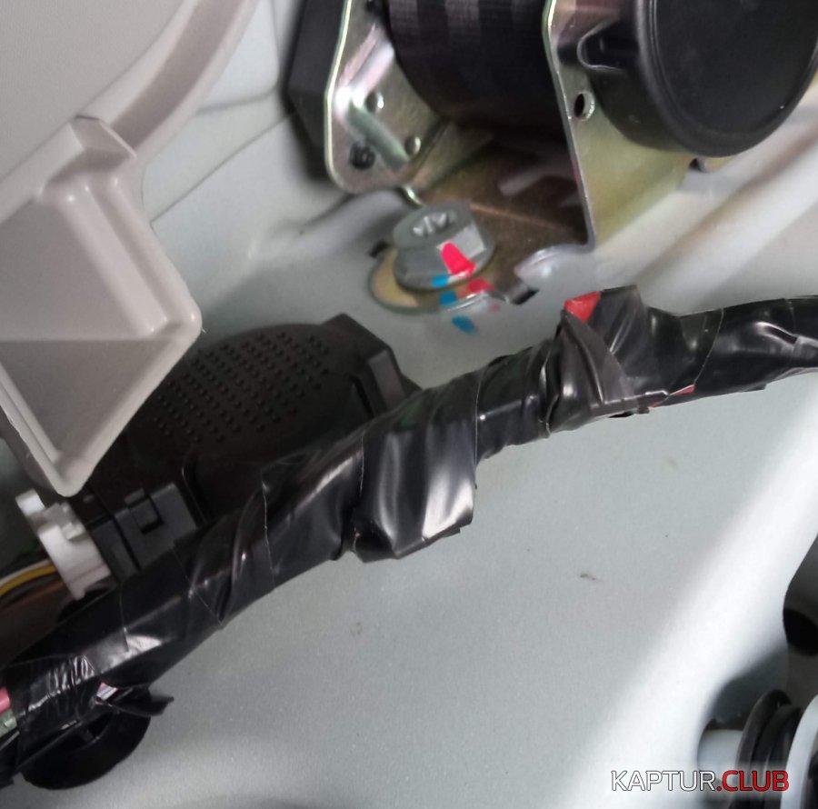

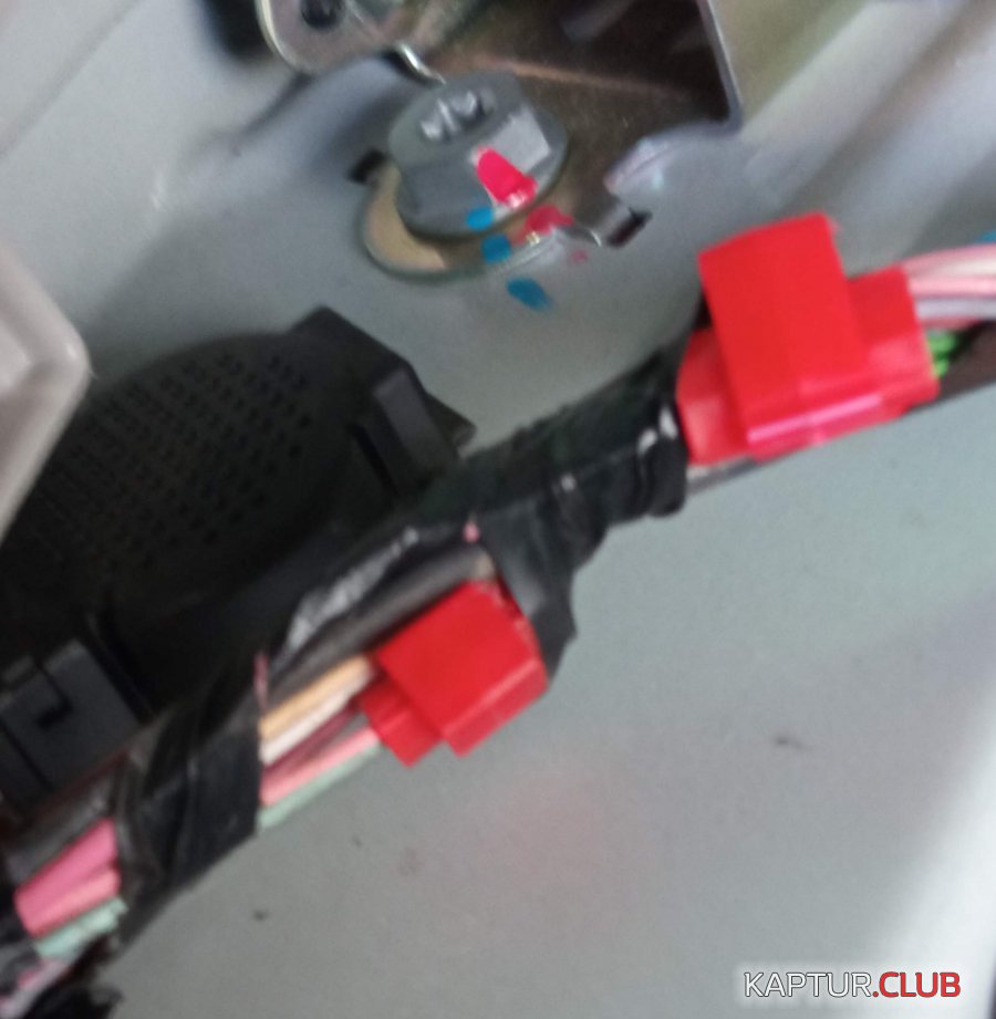

    Закончил с электрикой фаркопа, все соединения сделал штатными средствами, которые были в комплекте:
    IMG_20221020_165113.jpg | Рено Каптур Клуб Россия | Форум KAPTUR.SU
    Зафиксировал изолентой:
    IMG_20221020_165057.jpg | Рено Каптур Клуб Россия | Форум KAPTUR.SU
    IMG_20221020_164946.jpg | Рено Каптур Клуб Россия | Форум KAPTUR.SU

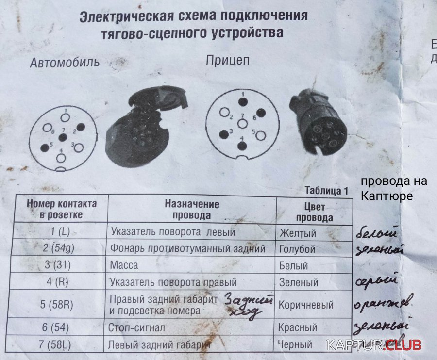

    Задний ход добавил на всякий. Прозванивал обычным тестером. Цвета на Каптюре получились как на фото (отметил в инструкции):

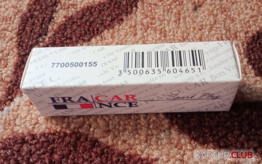

    Проблем с запуском никогда не было. Машина декабрь, 2017, все сток. Но в -37 не завелась. Даже не пыталась, крутит, но не схватывает. Конечно и АКБ замерз капитально, на две попытки его хватило. Масло 5w40 синтетика, писал о замене выше. На всякий поменял свечи, т.к. пробег за 40 т. перевалил. Хотя, в Российских машинах свечи под 60 т. нормально ходили. Для сравнения, на Гранте 2011 года, тоже АКПП, пробег за 50 т., тоже все сток, заводится без проблем.

    Свечи поменял на такие:
    IMG_20230113_133443.jpg | Рено Каптур Клуб Россия | Форум KAPTUR.SU
    1300 руб за комплект.

    Я на своем на почти 70 т км свечи поменял, нормально отходили свой срок, поставил новые, разницу не работе двигателя не заметил.
