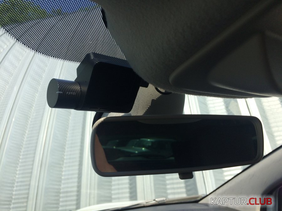

    Подключил два новых видеорегистратора. Старый TrendVision сдох.
    70mai pro вперёд

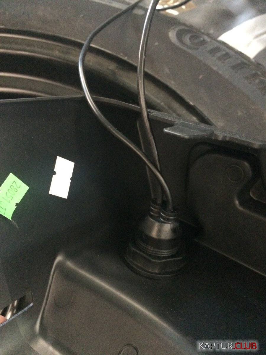

    Первый подключил к блоку предохранителей (F32, прикуриватель) через разветвитель, дополнительный предохранитель и преобразователь 12 в 5 с 2 USB. Использовал родной USB провод 70mai pro, пропустил под потолком, под пластиковой накладкой левой стойки.

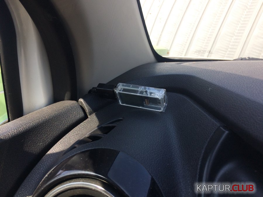

    А второй разъём преобразователя вывел сюда:
    IMG_5391.JPG | Рено Каптур Клуб Россия | Форум KAPTUR.SU

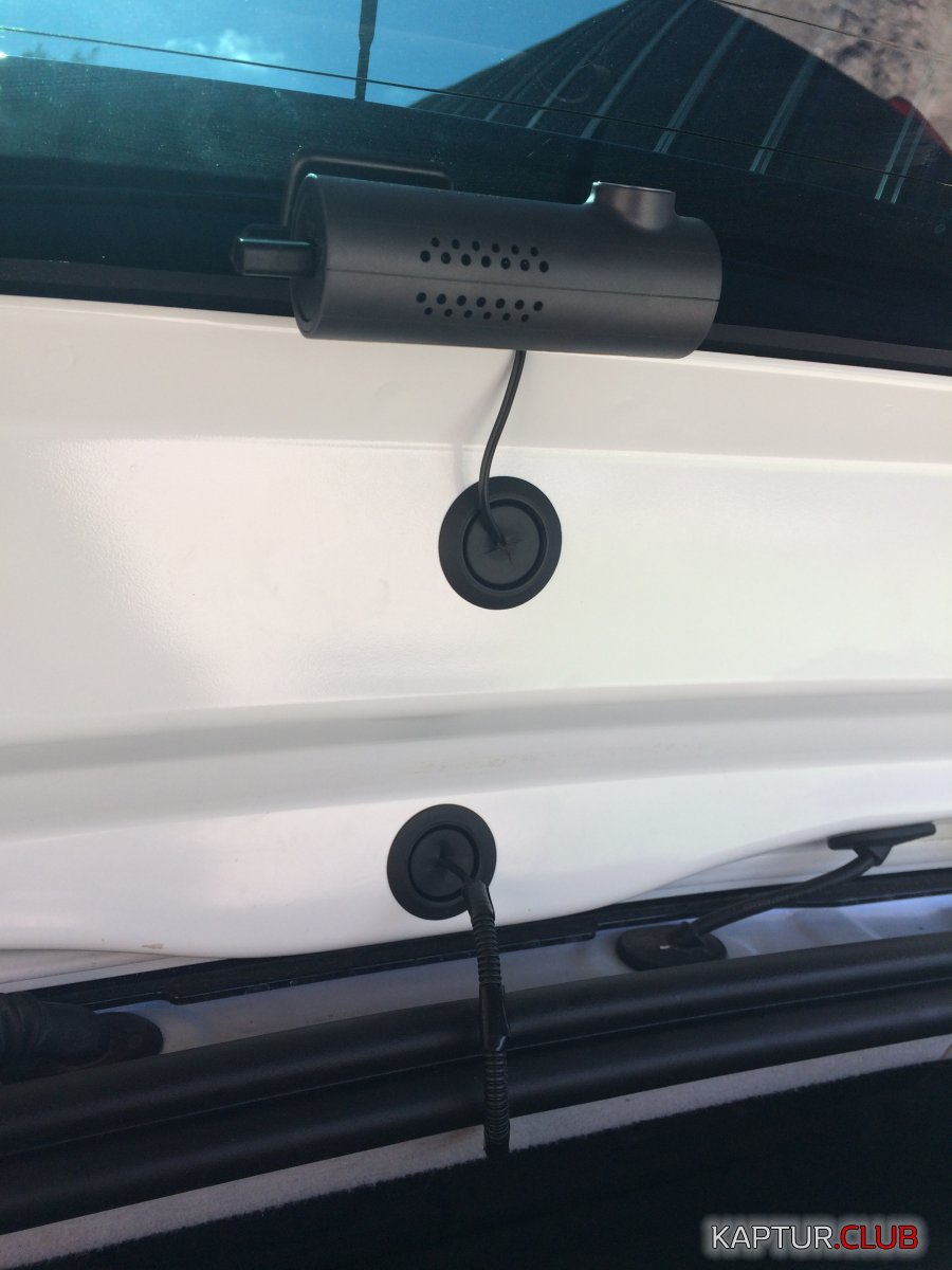

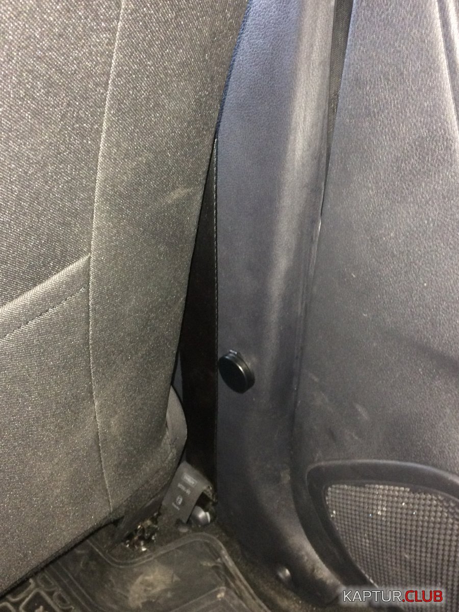

    Второй видеорегистратор подключил также, но провод пустил по полу когда делал шумку и преобразователь стоит дальше, в районе багажника. Затем провёл под крышу и вывел провод так:
    IMG_5439.JPG | Рено Каптур Клуб Россия | Форум KAPTUR.SU

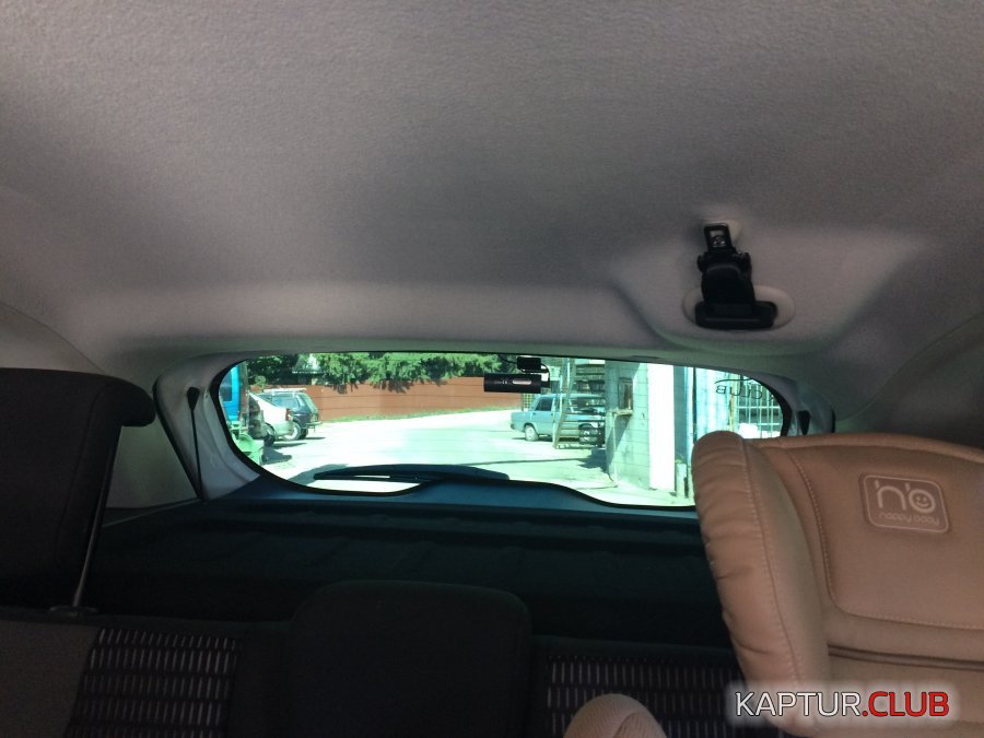

    Снимают вполне неплохо оба. Подрубаются по wifi к телефону и можно видео смотреть и настройками управлять.
    Сзади который 70mai снимает через тонировку в 0. Вполне нормально видно.

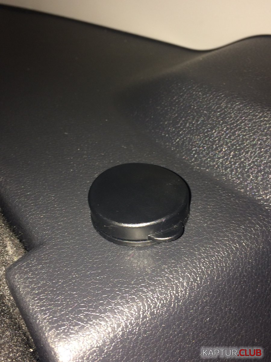

    Если далеко и с детьми то я езжу с планшетом на креплении на подголовнике переднего пассажира. Иногда показываю им мультики для спокойствия в дороге. :wink3:

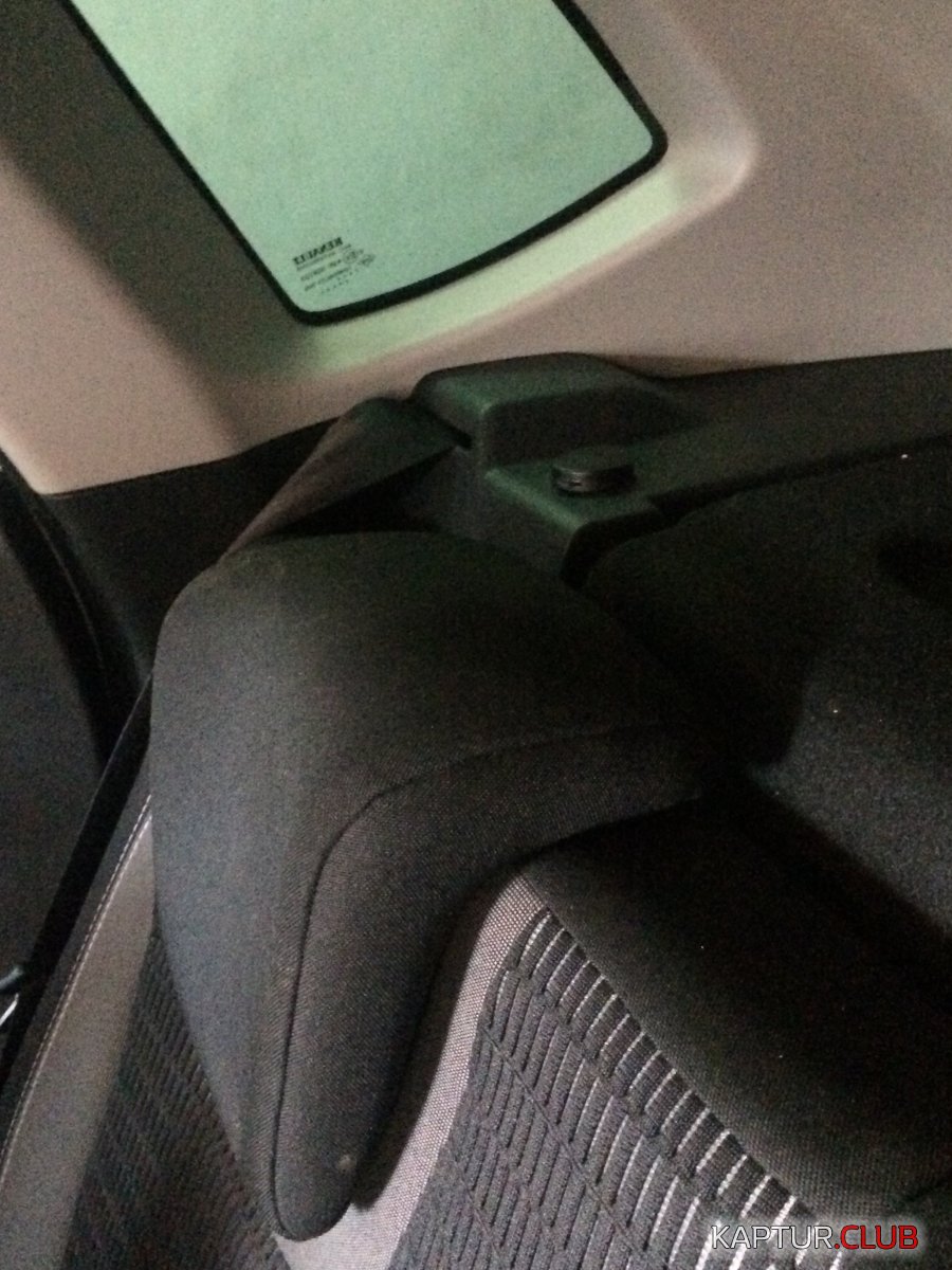

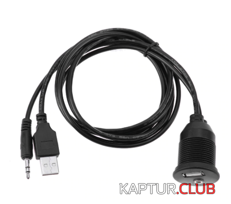

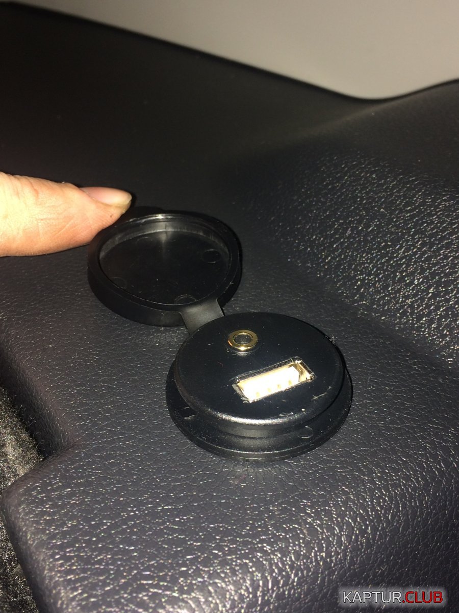

    Вот сделал питание 5В для него на правой центральной стойке и аудио-вход. А за головами задних пассажиров аудио-выходы и USB для зарядки устройств. Теперь можно с планшета звук передавать сразу на пару наушников, если надо. Ну и телефоны заряжать.
    Использовал готовые удлинители USB/AUX, 3 шт.
    https://ru.aliexpress.com/item/32818189862.html

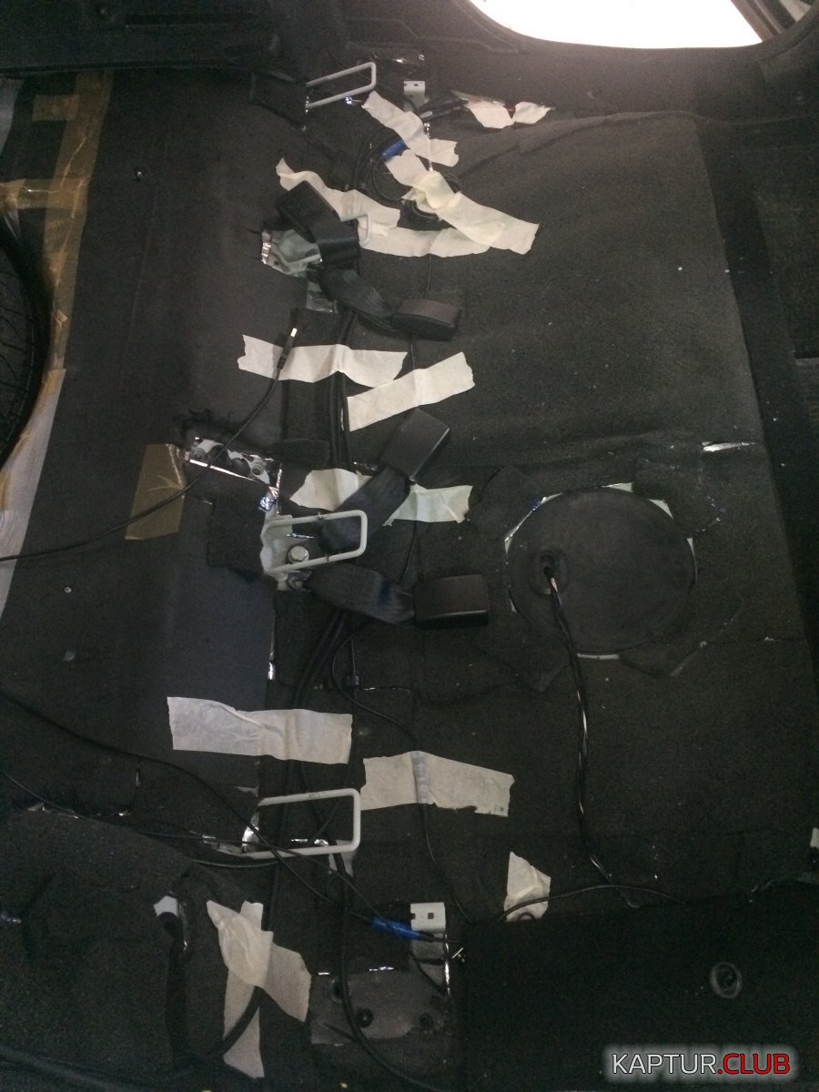

    Разместил провода под задним сиденьем, скрепил малярным скотчем. Соединения мама-папа USB и AUX изолировал чтобы от тряски не отвалились.
