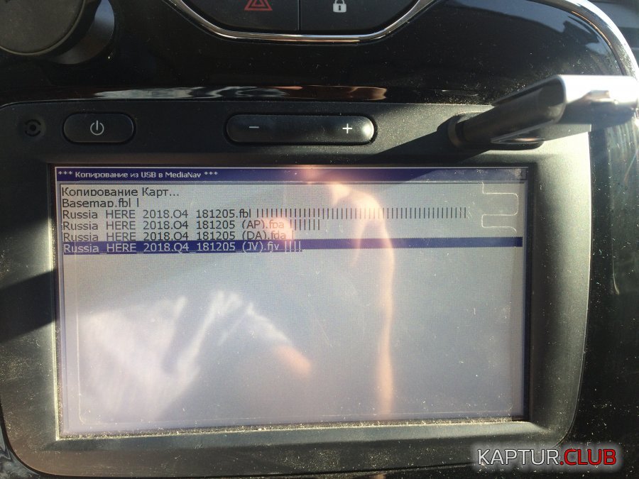

    Вчера перепрошил медианав всем чем смог. :smile:
    Последний раз занимался этим в феврале 2018.
    А именно:
    1) Снёс Медиаскин
    2) Поставил родную прошивку 9.1.3
    3) Поставил 9.1.3.1 с медиаплайером с https://forum.medianav.ru/viewtopic.php?f=8&t=4

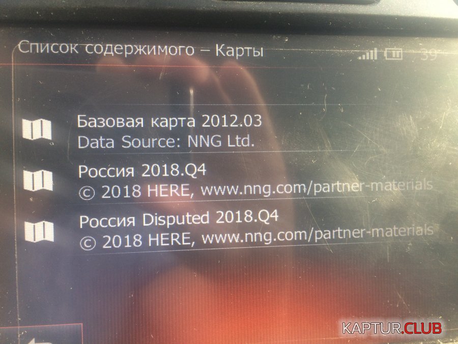

    4) Обновил карты iGo на 4 квартал 2018 https://vk.com/market-178187059?w=product-178187059_2475158/query
    5) Поставил скин для карт iGo https://vk.com/market-178187059?w=product-178187059_2650376/query
    6) Поставил спидкамы для iGo https://vk.com/market-178187059?w=product-178187059_2482751/query

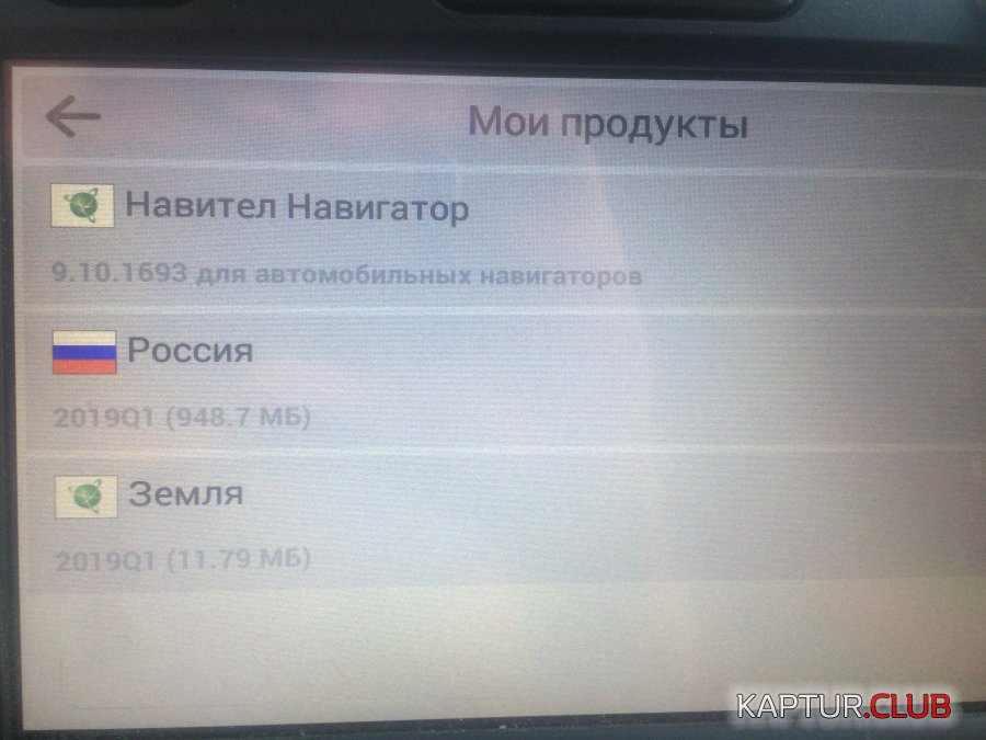

    7) Поставил кнопки даты и Навитела (ну и сам Навител там же есть) https://forum.medianav.ru/viewtopic.php?f=8&t=31. Про ключ см. тут https://forum.medianav.ru/viewtopic.php?f=8&t=31&start=195
    8) Эквалайзер Arkamys https://forum.medianav.ru/viewtopic.php?f=8&t=142

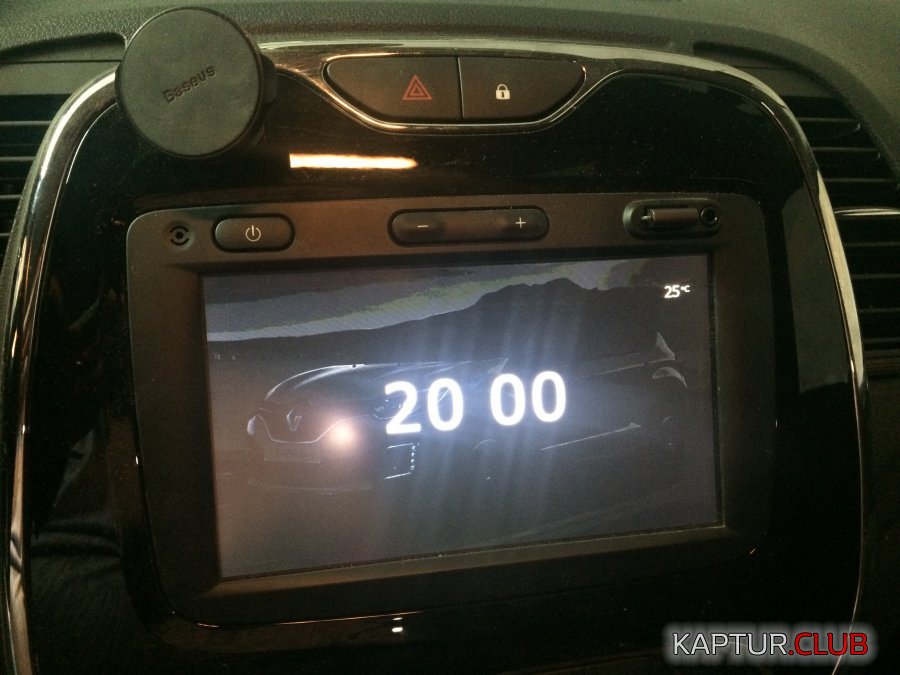

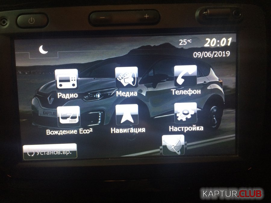

    9) Скин Neon http://kaptur.club/threads/media-nav.102/ и https://vk.com/market-178187059?w=product-178187059_2473858/query

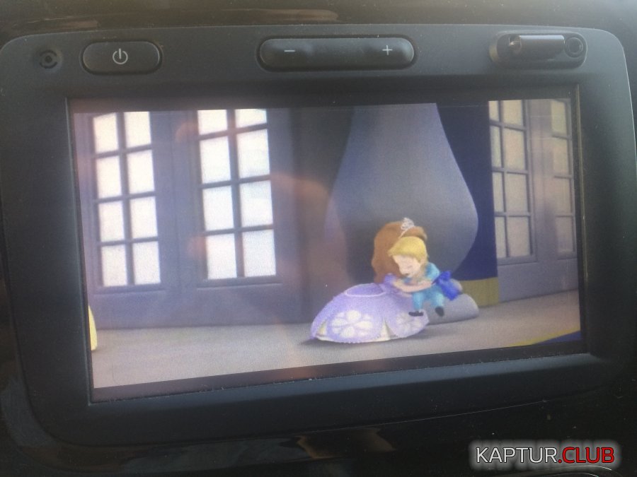

    Всё поставилось нормально. Долго пытался поставить родную прошивку 9.1.3. Молча ничего не ставилось. Думал дело в флешке, а оказалось что установщик прошивки запускался, проверял версию (у меня 9.1.3 с Медиаскином была) и молча закрывался. Поставил прошивку для принудительной установки с http://kaptur.club/threads/media-nav.102/ и далее всё относительно быстро (часа за 2) пошло. ХЗ надо было ли ставить, но я для спокойствия решил на оригинальную откатиться.
    Видео - отлично! Навител работает с картами 2019Q1, сворачивание Навитела реализовали - молодцы! Эквалайзер хз пока не понял. Скин прикольный! Особенно оценил картинку в фоне когда ГУ спит. Надо только картинки для индикатора заряда найти в стиле скина, а то цветные не смотрятся.
    Всем спасибо за проделанную работу!

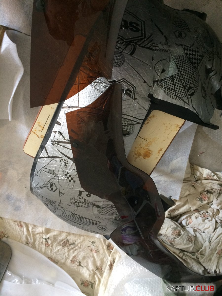

    Несчастье случилось.
    На зиму снимал дефлектор на капот и вот дошли руки поставить его обратно.
    Распаковал его (в плёнку заматывал) и начал примерять к капоту.
    Пока вертел он у меня треснул. :-(
    Держал за один край и другим вниз в пол направил.
    Дефлектор был от VIP TUNING (артикул RL37).
    Зиму пролежал в гараже на полке.
    IMG_5538.JPG | Рено Каптур Клуб Россия | Форум KAPTUR.SU
    ЗЫ Сорри за рабочий беспорядок. Начал обклеивать шумкой подкрылки.
