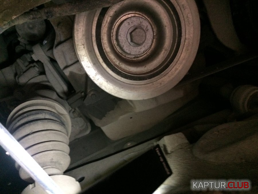

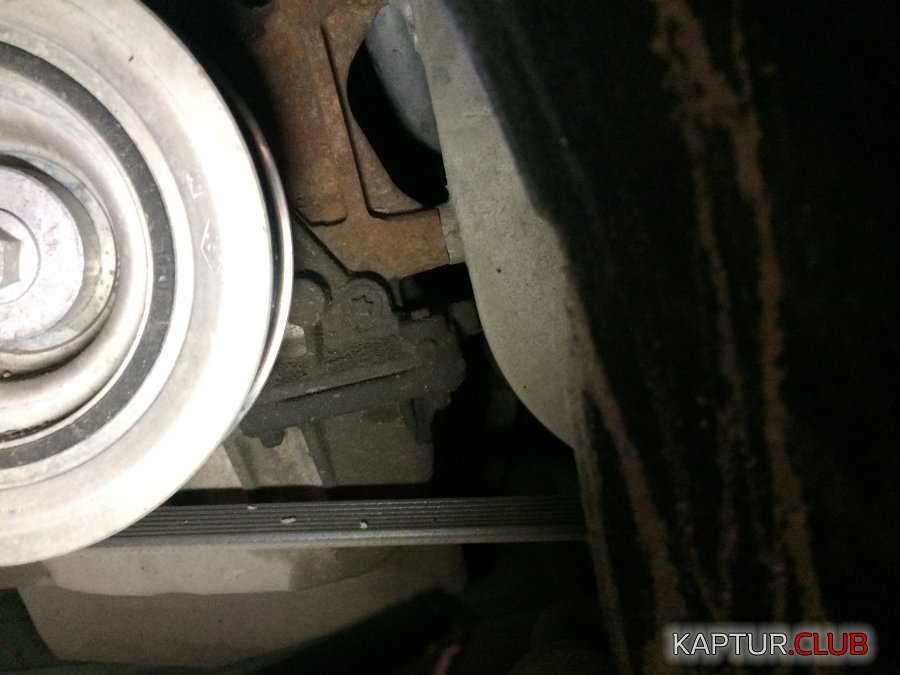

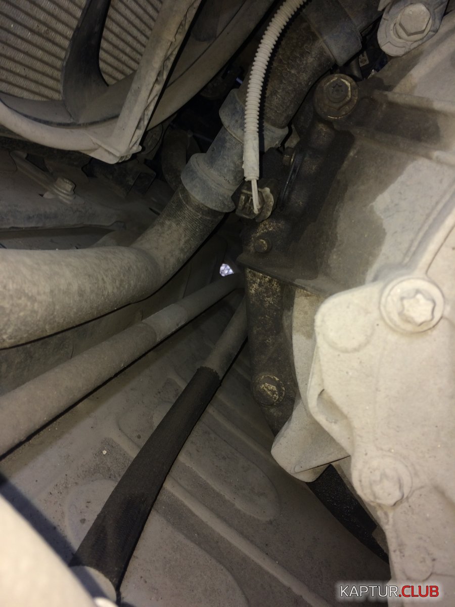

    Вот ещё хотел спросить у коллег по цеху один вопрос - см. фотки. Подтёки.
    Это я когда подкрылки снимал заметил и сфоткал. Первые две фотки с одной стороны, третья - с другой.
    Не особо в таком разбираюсь. Насколько всё это критично?
    Уровень масла стабильный, я поглядываю регулярно.
    Скорее всего к оф дилеру поеду по другому вопросу - хочу им фотки тоже показать.

    Как сказать, критично не критично, у каждого отношение свое к этому делу, мне например не нравится что у меня сопливит масло из болтов верхней крышки распредвалов, у меня и Вазов всегда двигатели были чистые и у корейцев.
    В вашем случае конечно нужно обратить внимание, найти причину, и желательно устранить на это и есть ОД.

    Я вот тоже в этом не разбираюсь. Но как мне кажется, это повод для обращения! И достаточно весомый.

    Я писал ранее про подтеки поддона.
    http://kaptur.club/threads/ky6uk-drive-2-0-4x4-mkp6-temnaja-stal-chernaja-krysha.309/page-53
    или
    https://www.drive2.ru/l/509481803547935975/
    https://www.drive2.ru/l/514236916460159174/
    https://www.drive2.ru/l/514526912651985829/
    Так вот я протягивал поддон и замывал все сам, до того момента пока не потекло ручьем.
    Пока не потечет ручьем и не будет капель, Вам ничего менять не будут.
    Приедете с этими фото, покажете.. Они скажут давай машину на подьемник. Все болты поддона протянут и замоют до блеска ( в лучшем случае ) и отправят на месяц ездить. Потом скажут приезжайте через 1-1,5 тыс км посмотрим... Если потекло и капли висят, то на день машину заберут и сделают по гарантии.. А так что по фото - это не течет - это "запотевание"....и типа это " нормальное явление "

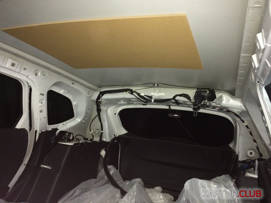

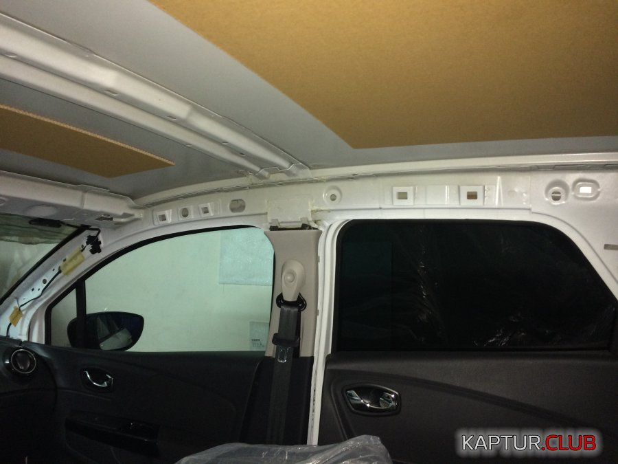

    Итоговая запись про шумоизоляцию
    За это лето сделал, думаю, всё что можно. Дно, двери, багажник, дверь багажника, арки, подкрылки, крыша и остатки - под жабо перед стеклом.
    Дно и багажник - поездил, да результат есть, но думал будет лучше. Появилось пара сверчков. Дно делать геморрой ещё тот.
    Багажник. Отлично закрывается 5-я дверь.
    Двери - музыка однозначно лучше, шума меньше, закрываются лучше.
    Подкрылки - прибавилось тишины снизу (а может и внушение я хз?). :smile:
    Крыша - сверчки все пропали, почти абсолютная тишина в машине при езде по городу. Слышно немного двигатель и шины шуршат по асфальту. По трассе однозначно положительный эффект, шума очень мало. Крышу делать не очень большой геморрой, но не без этого.
    С крышей заодно все сварные швы побрызгал литиевой смазкой, провода сигналки и регистратора промотал спленом и закрепил дополнительно, металлические части на клипсах промотал спленом, бачок омывателя закрепил бипластом, между лобовым стеклом (по углам) и пластиком напихал того же бипласта (при езде на кочках оттуда был скрип).
    До крыши, в общем, я немного сомневался в разумности своей затеи. С крышей однозначно не сомневаюсь, результатом доволен! :smile:
    Фоток особо, к сожалению, не делал, было не до этого.

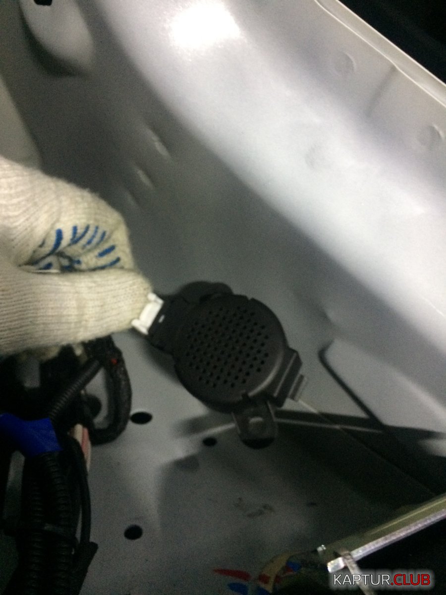

    Вот это что такое, кто знает?
    По левому борту над акрой, под пластиковой накладкой багажника. Там где ремни и провода.
    Должна на двух пластиковых клипсах держаться (гвоздиках, типа как Карт крепит заглушку на решётку радиатора).
    Болталась сама по себе и, уверен, на кочках стучала.

    Парктроник есть ведь в комплектации....
