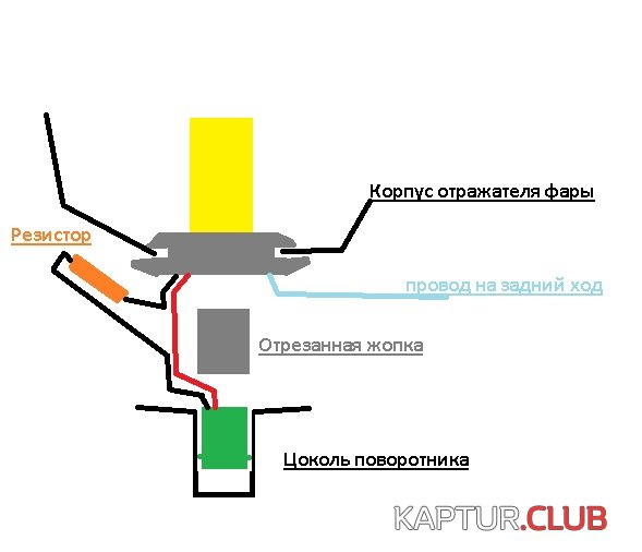

    Как я понял из фото №3 автора, на остатках резины лампы, примерно так

    Ну и я аналогично предполагаю из описания - LED втыкается в дырку фонаря и подпирается закрытой крышкой. Лишняя резинка отрезается пока не получится плотного прижатия и при этом сможет защелкнуться крышка.
    А штатная же лампа жестко сидит цоколем в крышке и не касается корпуса фонаря.
