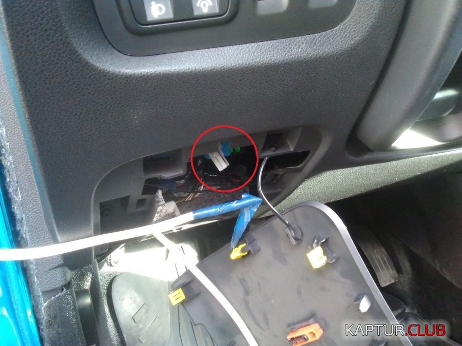

    Товарищи, кто-нить в курсе, что за коннектор?
    2 левые кнопки выше работают, может, это разъём для кнопки отключения ESP, которой у меня нет.

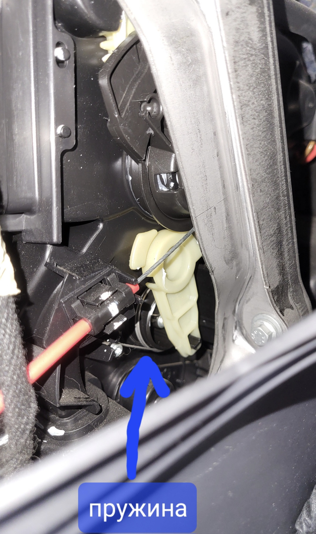

    Добрый день, уважаемые форумчане! Подскажите, у меня новая версия отопителя (первое фото - мое)? Я так понимаю вот эта пружина на новых ставится? Автомобиль выпущен в декабре 2017 года.

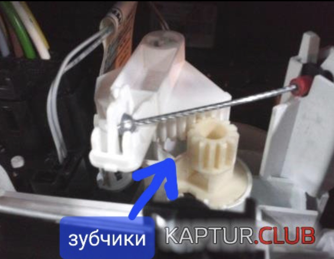

    Появилась проблема с регулировкой потоков. При переключении с лобовухи на ноги были затруднения и будто зубчики в механизме самого переключателя проскочили несколько положений (второе фото - из этой ветки для примера), теперь ноги это стекло, лицо это ноги, а дальше нет хода.
    Правильно ли я понимаю, что эта проблема произошла в режиме, когда тросик натягивается, а не толкает, то есть новая или старая версия отопителя - не имеет значения в данном случае?
