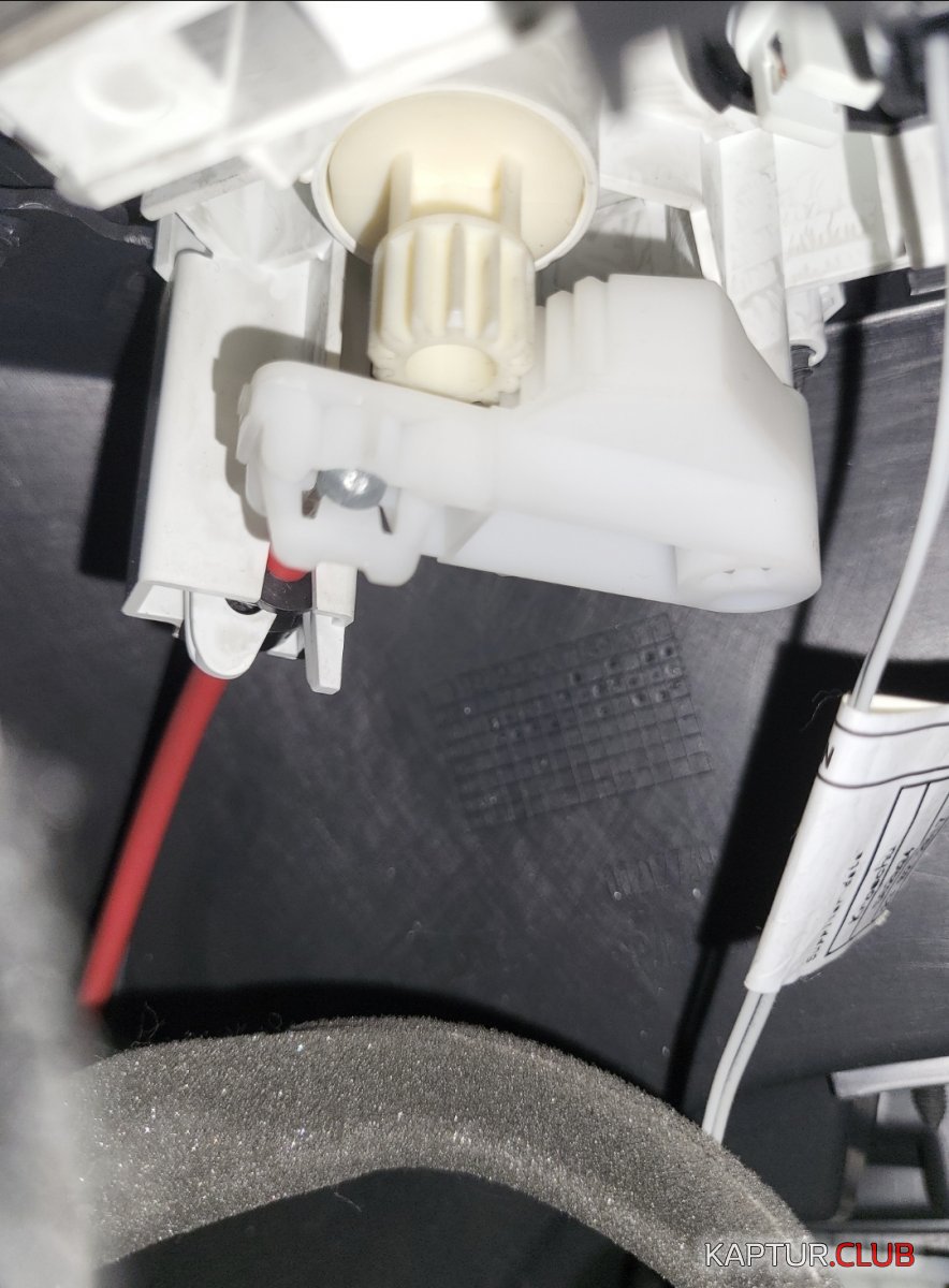

    9
    Renault Kaptur Life CVT 1,6
    Разобрал. Оказалось, что дело в самом блоке с крутилками. Вот эти зубчики просто перескочили несколько раз и все. С помощью подкладки между зубов тонкого пластика перещелкнул назад и все пришло в норму.
    Тросик и заслонки двигаются нормально.
