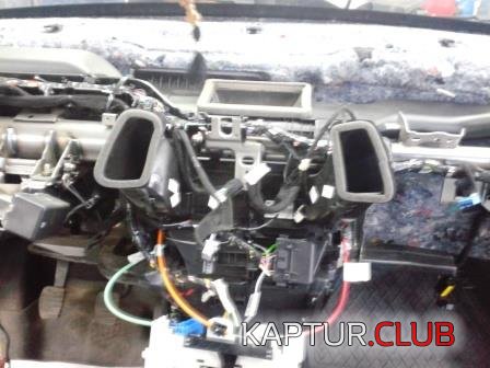

    Заменили вчера весь блок отопителя! Правда ждали согласования с москвой с 9.00 до 15.00 . Хорошо что у меня дочка с зятем и с внуками живут недалеко, погостил у них. В 15.00 позвонили сказали начинают работу! Пришёл и всё увидел сам. Ребята работали очень неплохо. Сняли всю торпеду слили тосол и фреон. Пришлось снимать всю рулевую балку иначе отопитель не вытащить! Очень здоровый корпус 500 мм в высоту ну в ширину и глубину по 400 мм. У нового отопителя всё работает очень плавно без рывков, заслонки движутся без люфта, установлена пружина. А у старого еле провернули шкив руками,видимо заслонки встали в клин. В новый отопитель вставили двигатель с крыльчаткой, радиатор отопителя, электрический тэн, два датчика (температуры и ещё какой то). Все эти детали сняли со старого блока. А вот радиатор кондея стоит в самом корпусе и его не видно только патрубки торчат. Сам блок запаян наглухо и не разборный. А патрубки подачи воздуха по салону разборные на защёлках. Всё поставили назад, заправили жидкостями, всё подключили проверили. Ручки работают отлично.Сам блочок регулировки температуры, раздачи воздуха и режимов вентилятора не меняли, тросик ручки распределения тоже не меняли он в отличном состоянии красного цвета, (желтый на заслонку рециркуляции, зелёный на температуру воздуха).Забыли только подключить фишки на регулировку яркости приборной панели и регулировки наклона фар, сам воткнул на следующий день(снял заглушку предохранителей и там всё на ощупь подключил). Работа заняла ровно 5 часов! Доки оформляли ещё 30 минут. В накладной отопитель вместе с работами 79000 рублей. Директор по ремонту выписал компенсацию 1000 руб. за задержку и понимание :smile:. Вот как то так :smile:)) Не гвоздя вам всем как говорится не жезла. Удачи на дорогах и в жизни. Фотки внизу-жутко смотреть :smile:)) IMG_20181022_164506.jpg | Рено Каптур Клуб Россия | Форум KAPTUR.SU IMG_20181022_122601.jpg | Рено Каптур Клуб Россия | Форум KAPTUR.SU IMG_20181022_122625.jpg | Рено Каптур Клуб Россия | Форум KAPTUR.SU IMG_20181022_164032.jpg | Рено Каптур Клуб Россия | Форум KAPTUR.SU IMG_20181022_164059.jpg | Рено Каптур Клуб Россия | Форум KAPTUR.SU IMG_20181022_164436.jpg | Рено Каптур Клуб Россия | Форум KAPTUR.SU IMG_20181022_172407.jpg | Рено Каптур Клуб Россия | Форум KAPTUR.SU IMG_20181022_172604.jpg | Рено Каптур Клуб Россия | Форум KAPTUR.SU IMG_20181022_172648.jpg | Рено Каптур Клуб Россия | Форум KAPTUR.SU
