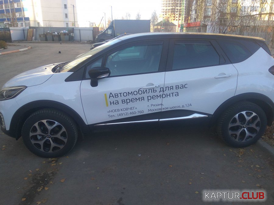

    В данную минуту мне меняют весь отопитель На Каптуре 1.6. Рязань. Ноев Ковчег. Такая же проблема с ручкой, только в одном положении дует. Сказали, что каждая вторая машина с такой проблемой. Взял у них на подмену новый Каптюр в максимальной комплектации с пробегом 20 км.
