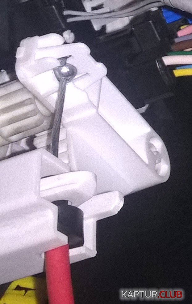

    Всем доброго времени суток.
    Заснял тут видео заедания ручки распределения потоков воздуха.
    Записался на диагностику к гарантийщику. Будем смотреть, что делать. Но мне кажется там можно на тросик одеть что то фиксирующее, что бы он не гнулся.
    На фото тросик показан.
    Также приведена ссылка с видео.

    В общем съездил я к дилеру. Посмотрели, смазали, порегулировали - работать стало мягко и плавно. Решили дальше пока не трогать. Будем наблюдать.
