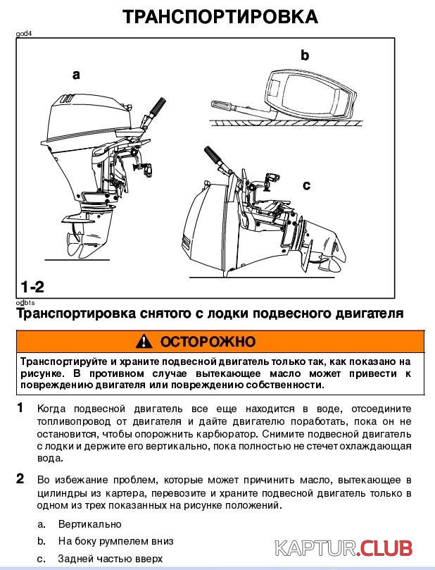

    Привет Дима, вот своровал на просторах 5b3c997cd519d34094.jpg | Рено Каптур Клуб Россия | Форум KAPTUR.SU , но все равно читать мануал для каждого мотора. Тяжёлые они гады, крутанёшь не так и проблемой обеспечен, маленькие то вполне нормально.

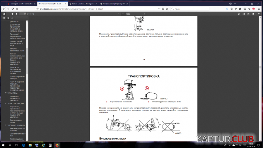

    А я вот что нашел 2018-04-07.png | Рено Каптур Клуб Россия | Форум KAPTUR.SU это от Меркури. Но про вертикальное положение тоже не зря говорили взял отсюда: http://grandboats.kiev.ua/content/motors/instruction/mercury-4stroke(4-5-6).pdf
