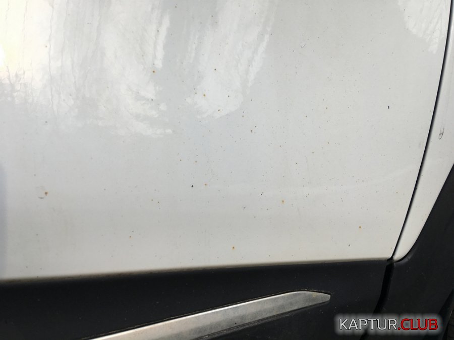

    Не пострадает. Но не факт, что эта жидкость уберет пятна ржавчины от таких вкраплений. Это ж не битум, который точно на 100% растворится и смоется уайт-спиритом.

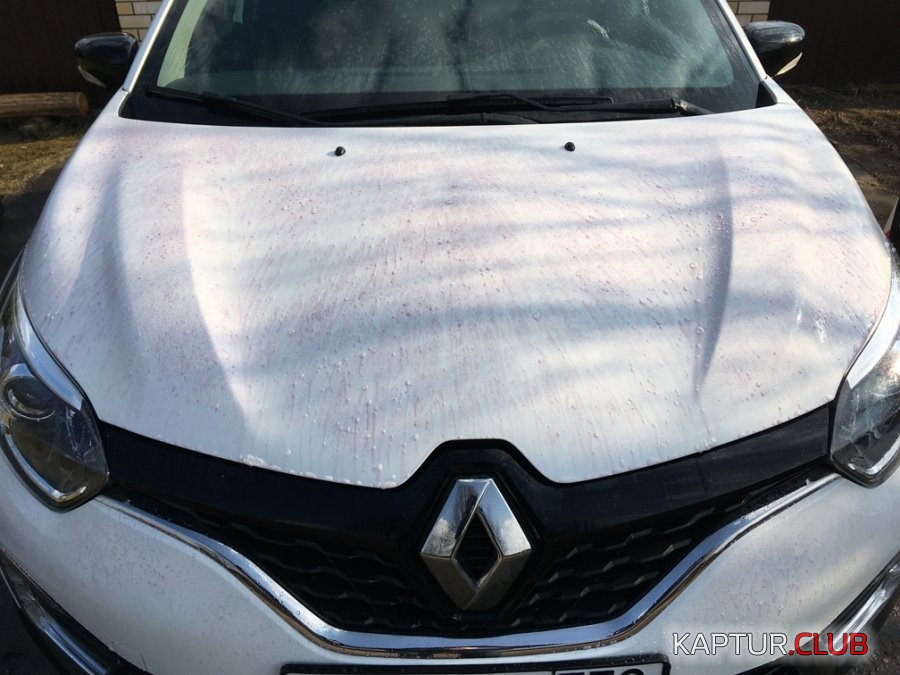

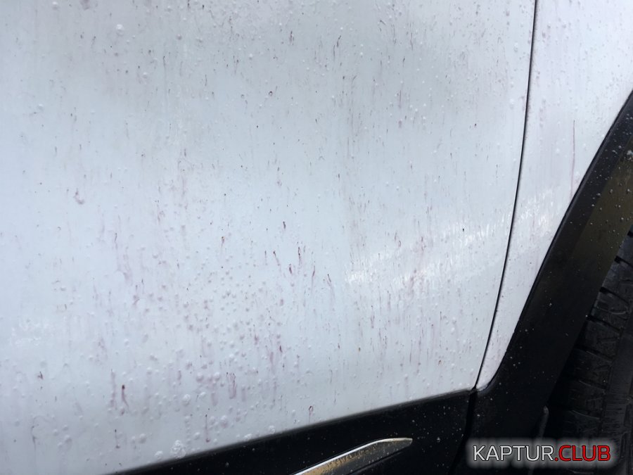

    Приветствую форумчан. Как обещал, отчитываюсь о проделанной работе.
    Для удаления рыжих точек на кузове было закуплено спец.средство. В магазине для автомоек продается целый ряд средств по очистке дисков от колодочной пыли. При помощи его удаляются все металлосодержащие вкрапления от тормозных колодок, не нарушая при этом краску. Средство содержит индикатор реакции с железом и после нанесения на кузов становится фиолетовым. Смывать нужно водой под давлением.
    Средство pH нейтральное, краску и лак не ест, но очень вонючее.
    Отмылось очень хорошо.
    Считаю, что такого рода обработку нужно проводить примерно раз в месяц или по мере появления "рыжиков" от колодок. После зимы - обязательно.
    Наносить нужно на мокрый кузов после бесконтактной мойки.
    Также обнаружил эти рыжики на капоте, на всей передней части машины. Обработал всё, что нашел.
    S.S.K., Vandiesel, LoneWolf_SPb и 4 другим нравится это.
