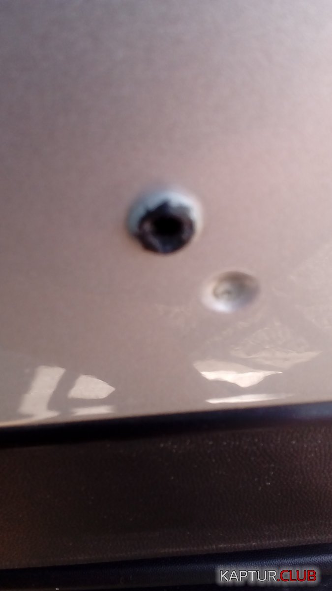

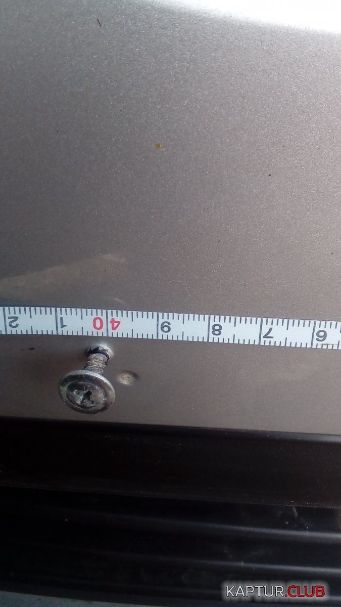

    Ну не совсем уж так. На бампере есть приливы типа пупырышков, в них дилеры и вкручивают саморезы под рамку, только расстояние между этими пупырями 40 см, а между дырками в номере - 48 см.
    20180625_165405.jpg | Рено Каптур Клуб Россия | Форум KAPTUR.SU 20180625_165616.jpg | Рено Каптур Клуб Россия | Форум KAPTUR.SU
    Я туда и вкрутил саморезы, о чём выше и написал. Предварительно прокол шилом дырки, ничего не сверлил, всё держится ОК.
