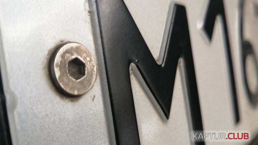

    У меня вот такие болтики из нержавейки, уже 2 зимы отстояли. Сама рамка крепится саморезами, а номер к рамке на эти болтики и обычные гайки. На фото грязноватые, просто разок тряпкой махнул, но ржавчины нет вообще.

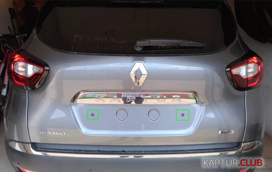

    Товариши, кто-нибудь знает,
    что за клипсы вставлены в металл задней двери, в которые вкручиваются саморезы для крепления рамки номера?

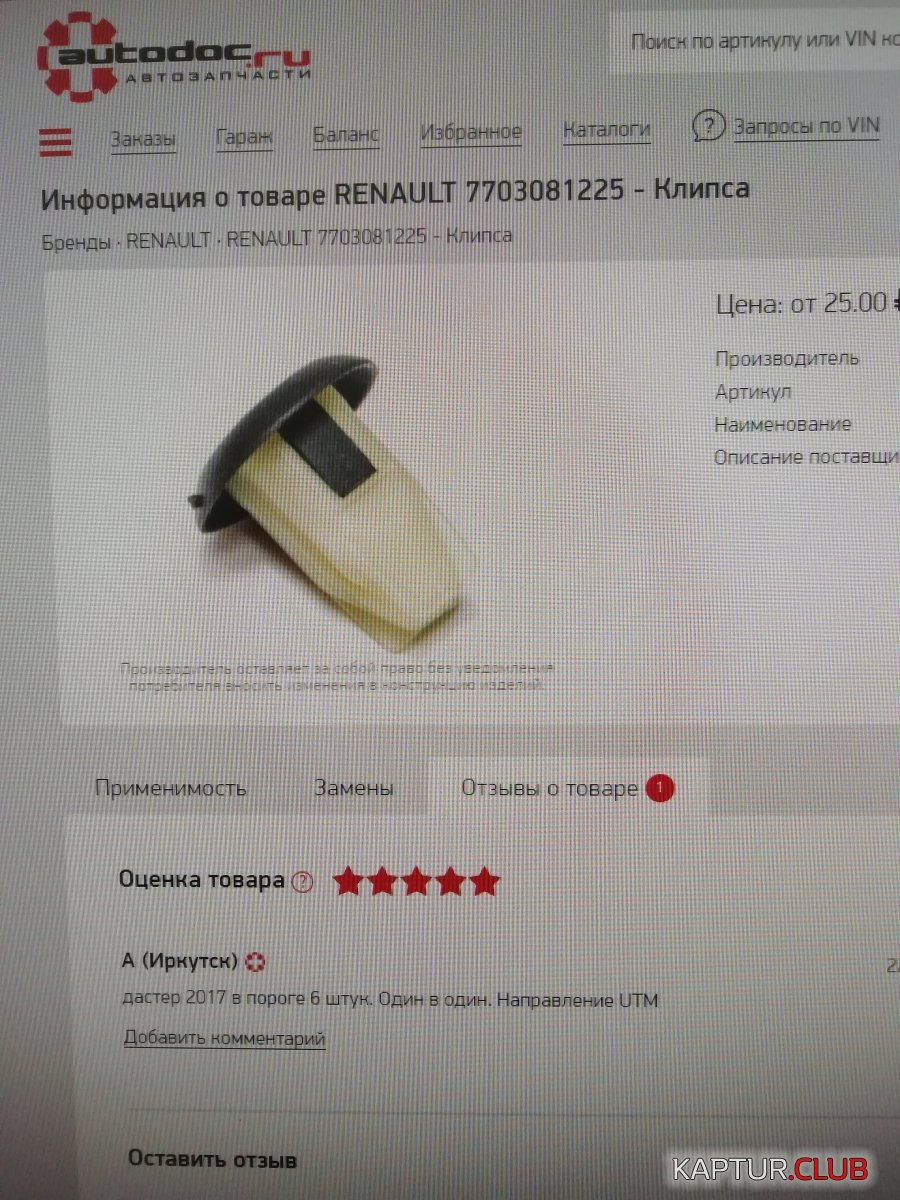

    Вот такие должны подойти. Сам брал в местном магазине, но по форме один в один с этими.
