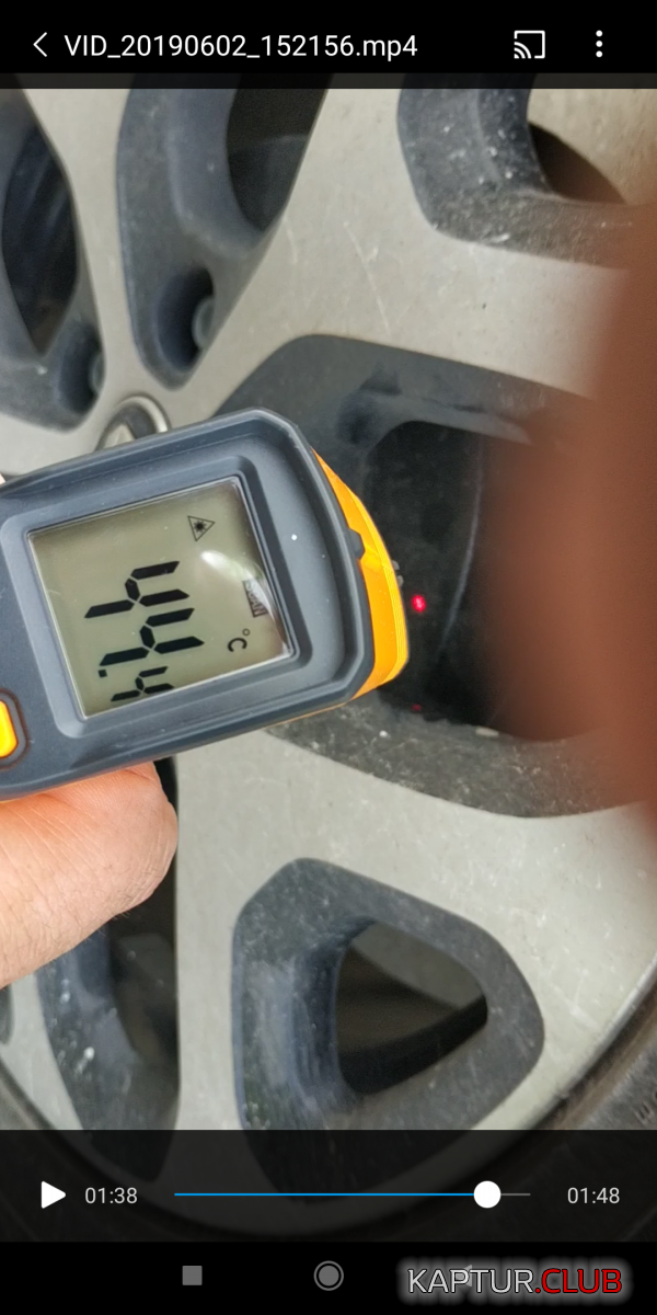

    Оттормозился со 100. Температура барабанов через накладки на них из пластика 45-55 градусов товарища Цельсия. Температура передних 150-160 градусов. Зная теплопроводность АВС пластика можно узнать температуру самих барабанов. Хотел снять видео, но одному тяжело, не получилось.

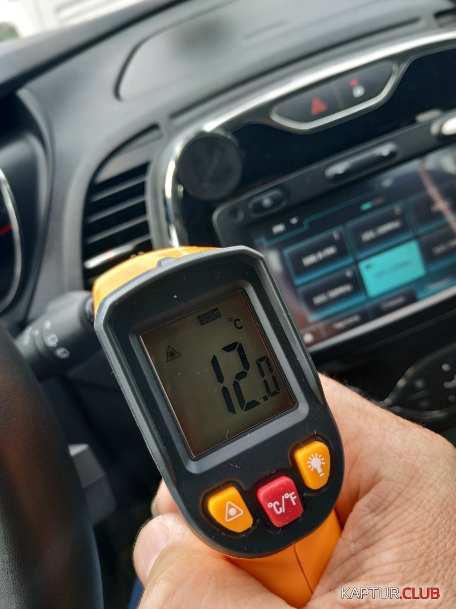

    Бонус температура из кондея
