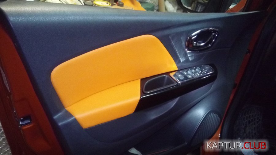

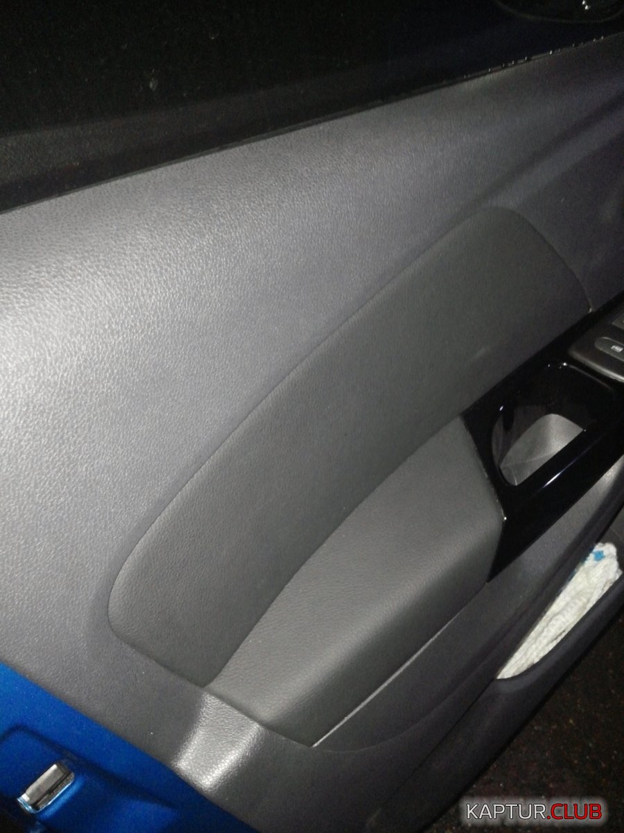

    Саша, где-то читал, сейчас не могу найти, как ты накладки на картах дверей обтягивал экокожей. Дай ссылку или повтори последовательность действий. Надоела тряпка, вечно в каких-то белых пятнах, ничем не ототрёшь. На Сандере так за 4,5 года руки и не дошли, так хоть на Капатыче реализоваться. Заранее благодарен.
    Gerka нравится это.
  3. гарди

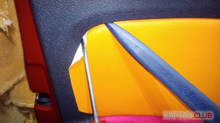

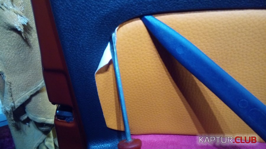

    У меня эконом вариант , делал не снимая , а по уму надо снимать обшивку и распаивать и обратно клеить . Покупал самоклеющую экокожу и тонкой плоской отверткой впихивал в щель и использовал лопатки . Работа долгая и аккуратная , но читал кто то еще так делал . http://stylinglab.ru/item/473-camokleyushhayasya-ehkokozha-oranzhevaya Вот тоже правильный вариант , перетяжка дверных карт.http://kaptur.club/threads/karkasnye-avtochexly-avtoritet.1291/
  4. pan
    31 окт 2017
    3.096
    3.702
    Я так понимаю поверх тряпки клеили? Как она держится на тряпке и вообще как клеится, греть её надо что-ли?
  5. гарди
    proxy.php?image=https%3A%2F%2Fyoutu.be%2FgCa04GK1IyM&hash=b6a8ff9a578779ce3b48b62722f98e98 | Рено Каптур клуб Россия | www.KAPTUR.club
    Нет не надо ничем промазывать , клеить прям на заводской материал , материал уже с клеевой основой.

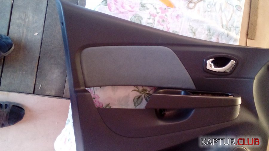

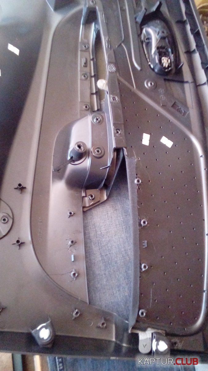

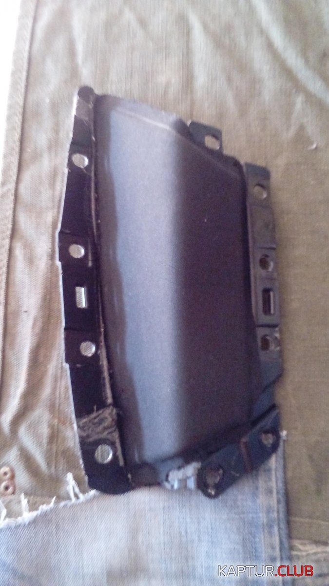

    Я тоже не мог вспомнить, поэтому и переспросил у Саши. Сам не стал заказывать самоклейку, посмотрел в интернете, купил обычную экокожу и наклеил с помощью клея. Но я частично срезал пластиковые заклёпки, потом с помощью паяльника всё восстановил.

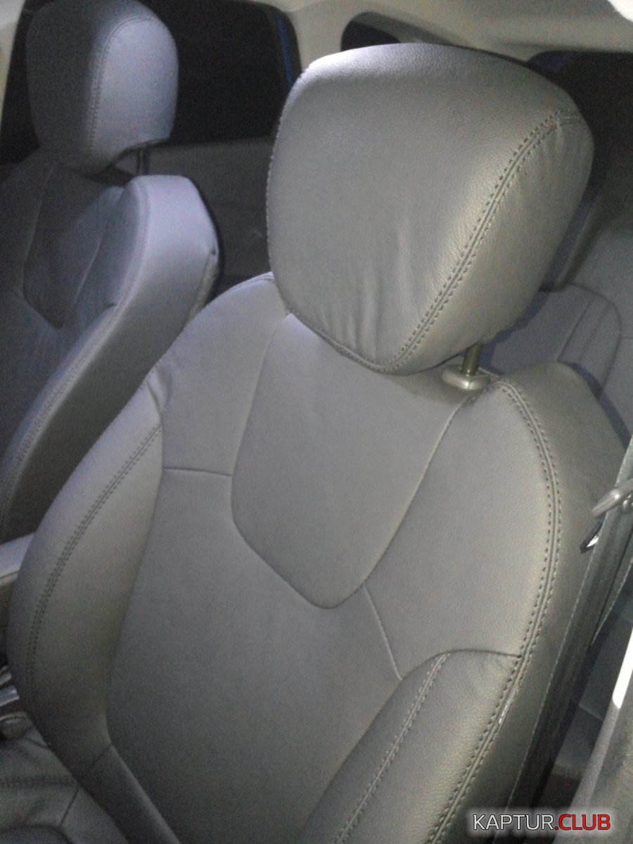

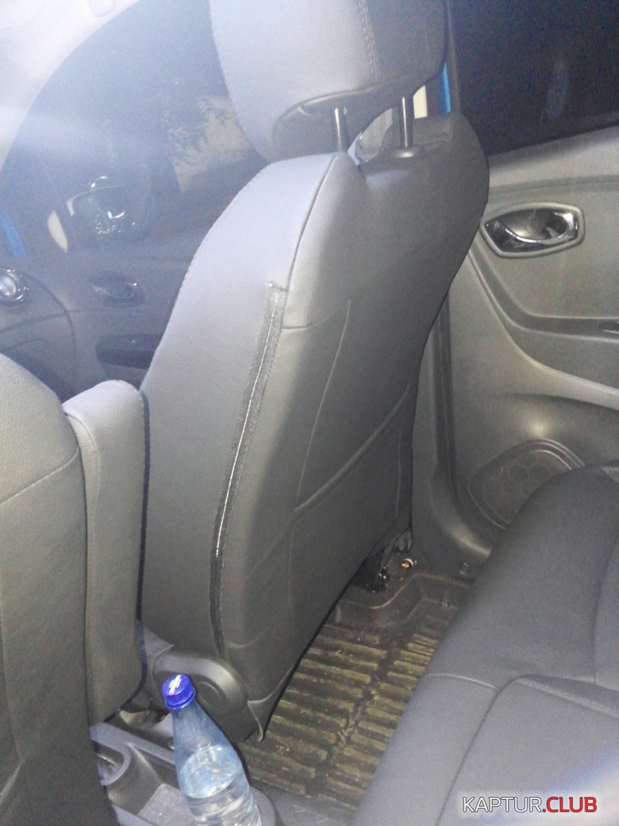

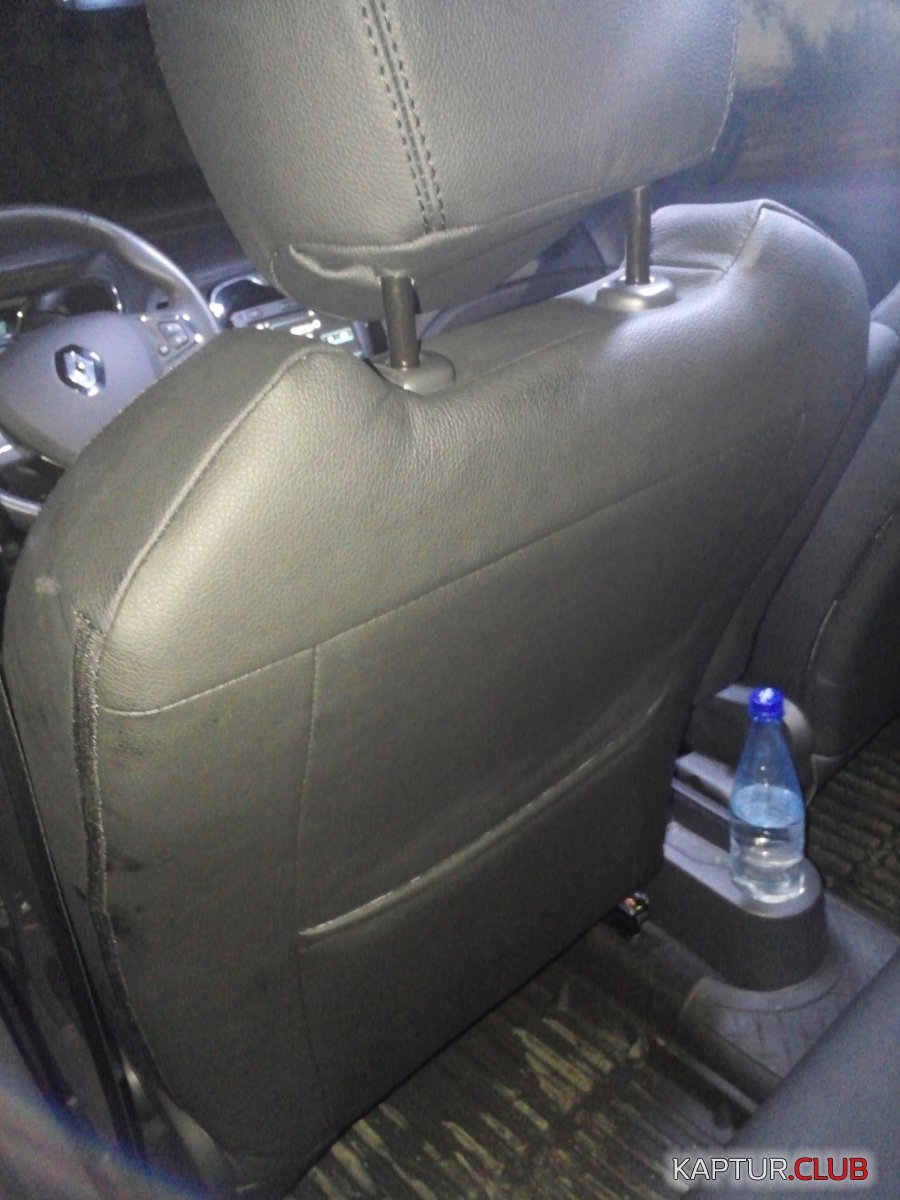

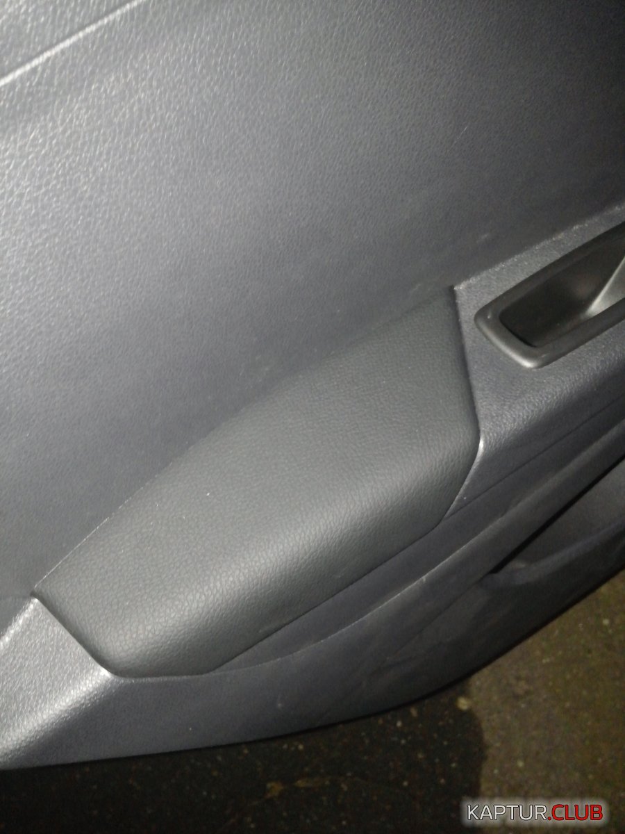

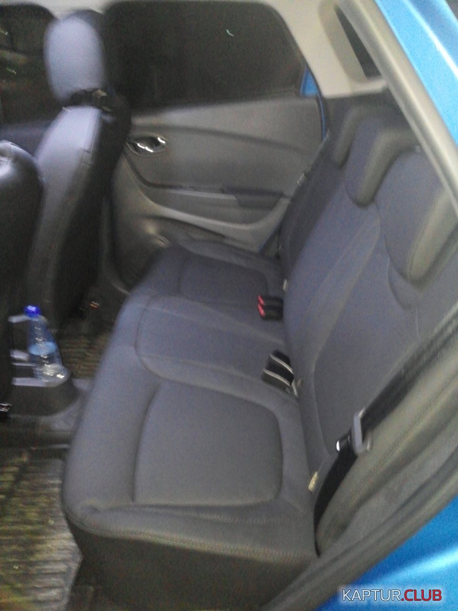

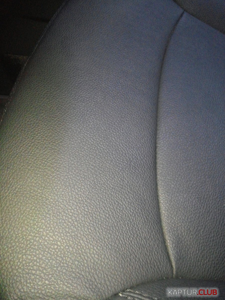

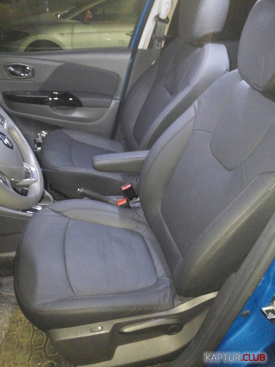

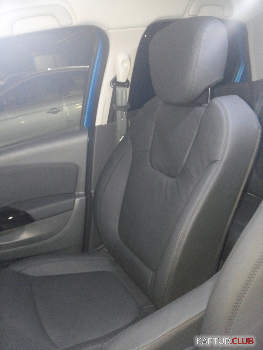

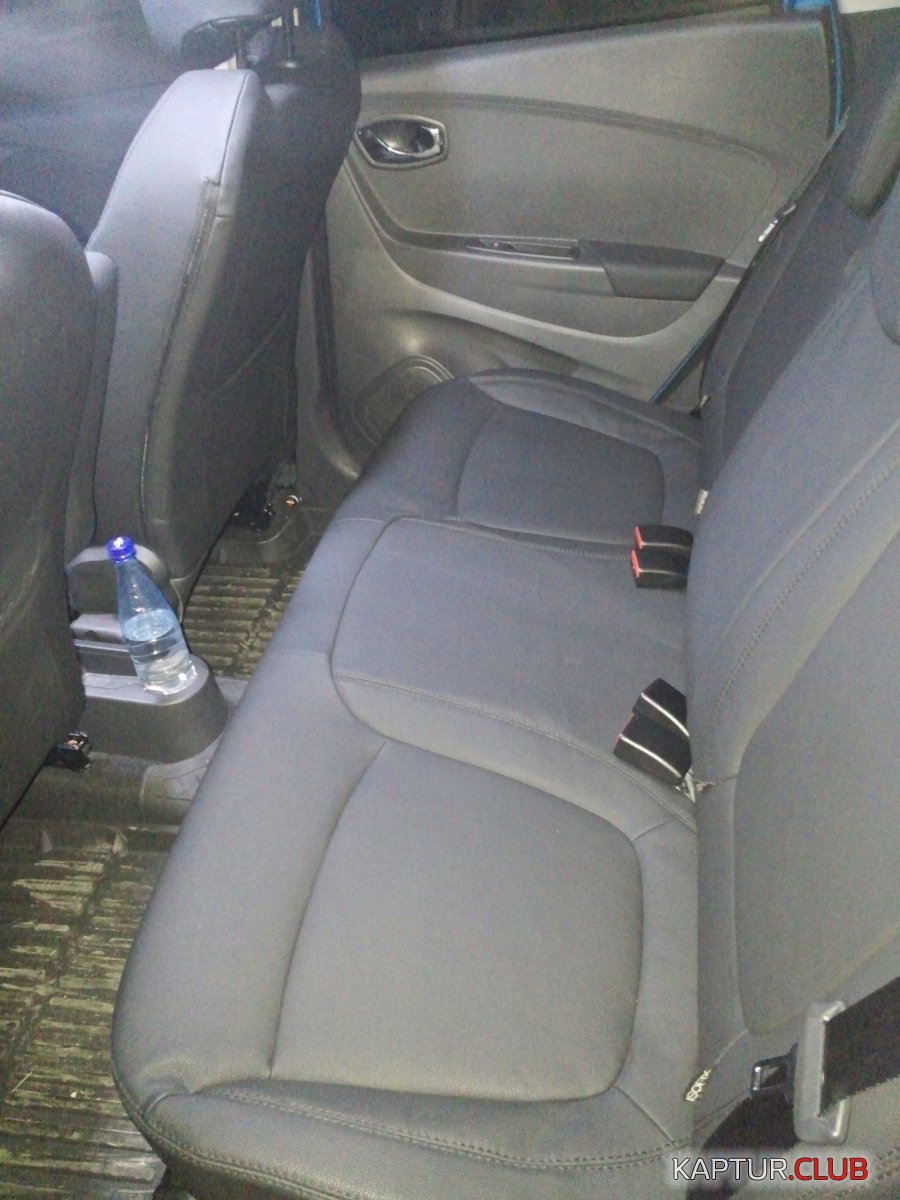

    Сбылась моя мечта - перетянули мне салон экокожей, рисунок Дакота, полиуретан с микрофиброй. Карты дверей и подлокотник тоже.
    20181002_210119.jpg | Рено Каптур Клуб Россия | Форум KAPTUR.SU 20181002_210051.jpg | Рено Каптур Клуб Россия | Форум KAPTUR.SU 20181002_210039.jpg | Рено Каптур Клуб Россия | Форум KAPTUR.SU 20181002_210029.jpg | Рено Каптур Клуб Россия | Форум KAPTUR.SU 20181002_210023.jpg | Рено Каптур Клуб Россия | Форум KAPTUR.SU 20181002_205952.jpg | Рено Каптур Клуб Россия | Форум KAPTUR.SU 20181002_205946.jpg | Рено Каптур Клуб Россия | Форум KAPTUR.SU 20181002_205936.jpg | Рено Каптур Клуб Россия | Форум KAPTUR.SU 20181002_205926.jpg | Рено Каптур Клуб Россия | Форум KAPTUR.SU 20181002_205913.jpg | Рено Каптур Клуб Россия | Форум KAPTUR.SU
    Карты дверей с разборкой дверей делали.
    Ромбики или полоски-"пуховичок" я не стал делать - сохранил штатный дизайн Рено, мне он очень нравится.
    Из штатной тряпочной обивки извлекали элементы жесткого каркаса и вшивали в новую обшивку. Утяжка там же где и штатные места утяжки. Молнии и даже этикетки airbag и isofix перешиты со старой шкурки).

    Сергиев Посад, "Студия 31". 41 тыс. Вот вычленить не знаю, салон там подразумевают не только сиденья. Хотя у них написано на сайте от 31 тыс. Может это без карт. Делают правда около 2 недель, но машину не оставляешь. 1 посещение - снимают задний диван и задние карты. 2 посещение - ставят на место и снимают переднее пасс кресло и обе передних карты. 3 посещение - там правда подольше машина постоит, водительское кресло делают и все подголовники.
    Кожу я щупал при выборе. Жёг, царапал, резал, рвал. Выбранный образец я не смог проткнуть зубочисткой деревянной. Старые бежевые "экочехлы" легко проткнул.
