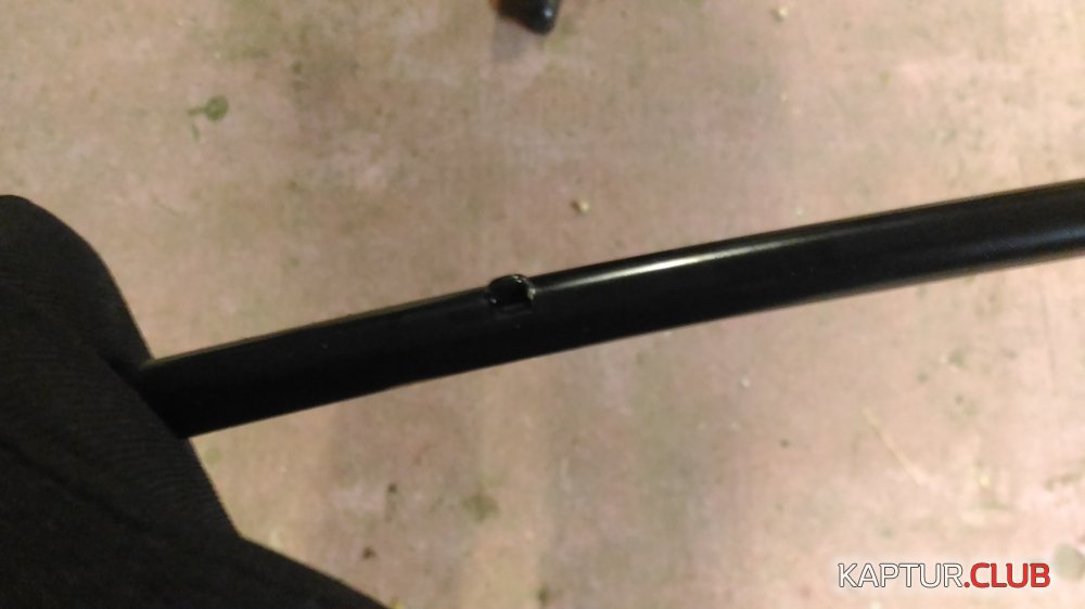

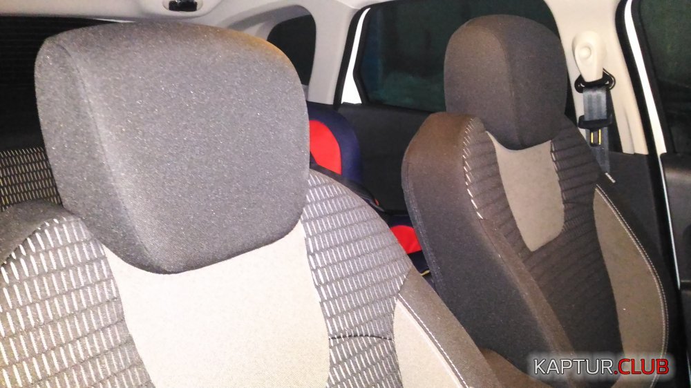

    Запилил подголовники.
    В нулевом положении очень высоко стоят. Всего-то нужно напильником сточить ограничитель.
    Было.
    P_20170101_223144.jpg | Рено Каптур Клуб Россия | Форум KAPTUR.SU

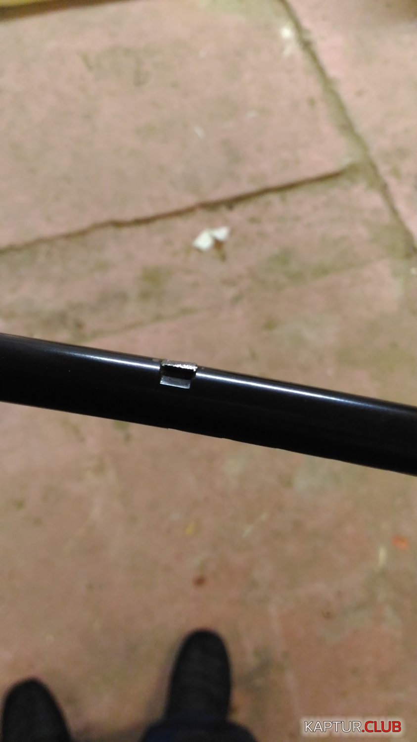

    Вот ограничитель
    P_20170101_223327.jpg | Рено Каптур Клуб Россия | Форум KAPTUR.SU
    После напильника

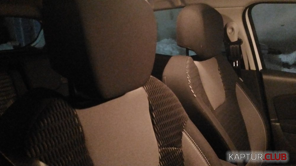

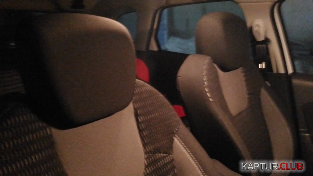

    Итог
    P_20170101_225211.jpg | Рено Каптур Клуб Россия | Форум KAPTUR.SU
    P_20170101_225216.jpg | Рено Каптур Клуб Россия | Форум KAPTUR.SU
    Подголовники стали убираться до конца.
    Зачем сделали данный ограничитель для меня загадка.

    Для того что бы ниже не опускали . В положении в котором вы установили подголовники , они стали не безопасны для вашей шеи .

    Мне как раз нормально, я для примера сложил. А вот не высокой жене, даже самое низкое положение было высоко.

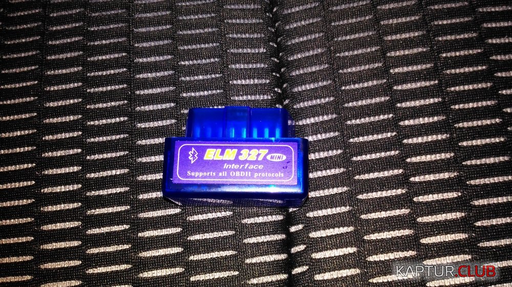

    Сканер. Показывает очень много параметров, ошибки и т.д. Конектится через смарт, планшет или комп.
    Тут подробно bezprovodoff.com/bluetooth/ustrojstva/bluetooth-elm327.html
    пёс likes this.
