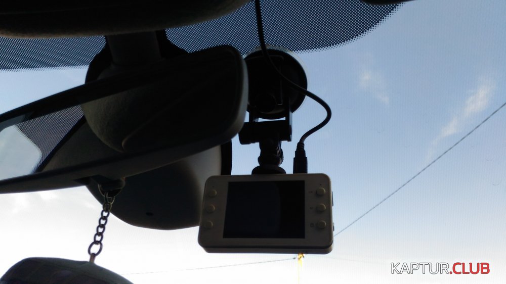

    а можно подробнее где провели и какой длины кабель понадобился?

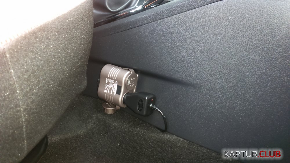

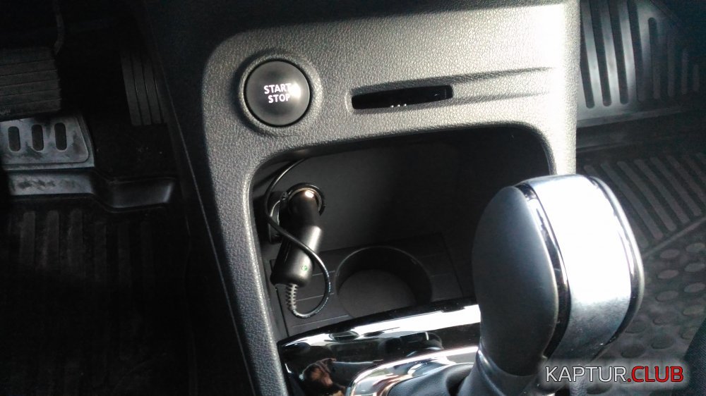

    Все просто.
    Закрепил регистратор около зеркала, далее провод заправил за обшивку потолка. Дотянул до правой стойки, чуть ее поддел и она отогнулась. Далее заправил под резинку по проему двери ниже бардачка. Потом под ковролин.
    По-моему уже писал ранее как снять пластик на тоннеле. Повторюсь.
    Тянем за накладку коробки ближе к розетке, она снимается, поднял ее вверх. Потяну тоннель вверх, пистоны отщелкнулись легко, также легко отщелкнулась боковая накладка. Протянул провод к розетке и все. Защелкнул все панели обратно.
    P_20161025_145827.jpg | Рено Каптур Клуб Россия | Форум KAPTUR.SU
    P_20161025_145817.jpg | Рено Каптур Клуб Россия | Форум KAPTUR.SU

    Я подключал почти так же . Но накладку на стойке снимал и закрепил провод скотчем и блок питания подключил по другому .

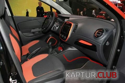

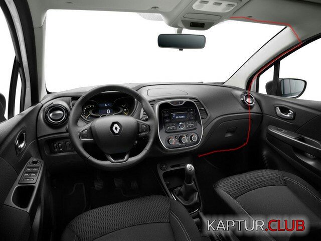

    Вот обозначил путь провода схематично.
    renault-kaptur-21_1.jpg | Рено Каптур Клуб Россия | Форум KAPTUR.SU
    i-1_1.jpg | Рено Каптур Клуб Россия | Форум KAPTUR.SU
    Думаю так понятней.
    Все под обшивками, ничего не видно.
    Ненавижу свисающие провода....

    Я не делал доп.розетку, сразу вел к штатной, т.к. больше потребителей нет, ну кроме телефона. Но на этот случай есть тройник, валяющийся в бардачке.
