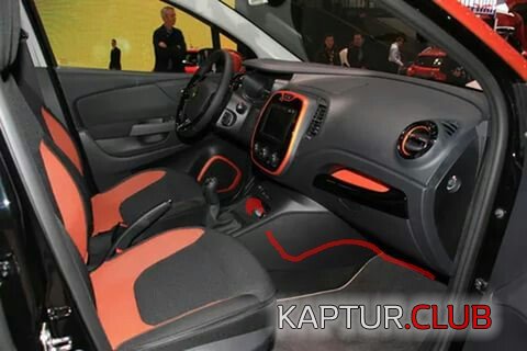

    Так вот меня это и радует, пункт выдачи от меня в 5 минутах езды, доставка уже завтра.
    Думаю, сегодня уже закажу. И контактную ленту пришью на дальнюю сторону (на полу резиновый ковер)

    Прям с языка сняли. Только хотел отписать, что придется допилить под себя и пришить велкро на заднюю стенку)

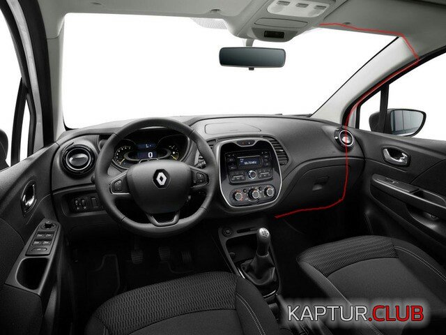

    спасибо, про стойку теперь понял. просто на прошлых выходных сидел, ковырял, примяряя нужную длину, и совсем легко отогнуть пластик на стойке не получилось. буду пробовать. я так понял ,у вас стандартный китайский шнур с зарядкой, который примерно 3,30м, много еще лишнего от него осталось?
    я вросто не хочу занимать зарядку одним регистратором, и собираюсь пользоваться двухпортовым usb-адаптером, который сеячас стоит. сегодня заказал 3-метровый usb-шнур, больше не нашлось, только 5м и то дорого и/или долго ждать.

    Сдёргивай резиновый уплотнитель в районе стойки и накладка снимется ( потяни и отсщёлкнится ) . Так будет лучше прокладывать провод , сможешь прикрепить его к стойке скотчем ( зачем тебе лишние сверчки от задубевшего зимой провода ) .

    Да, провод стандартный, запас еще был, но точно не скажу сколько.
