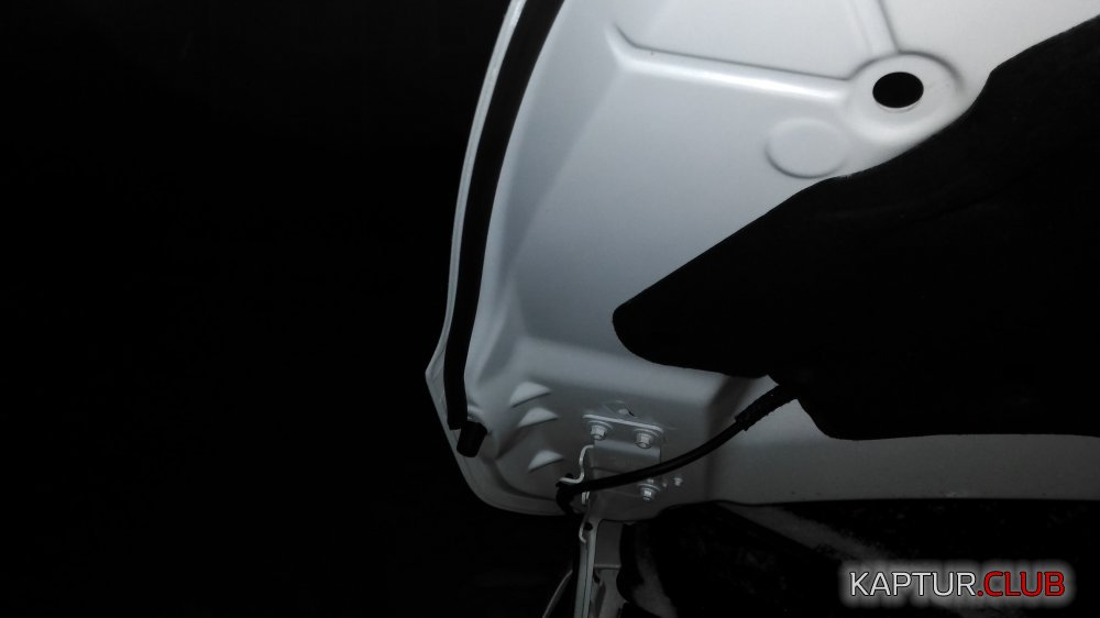

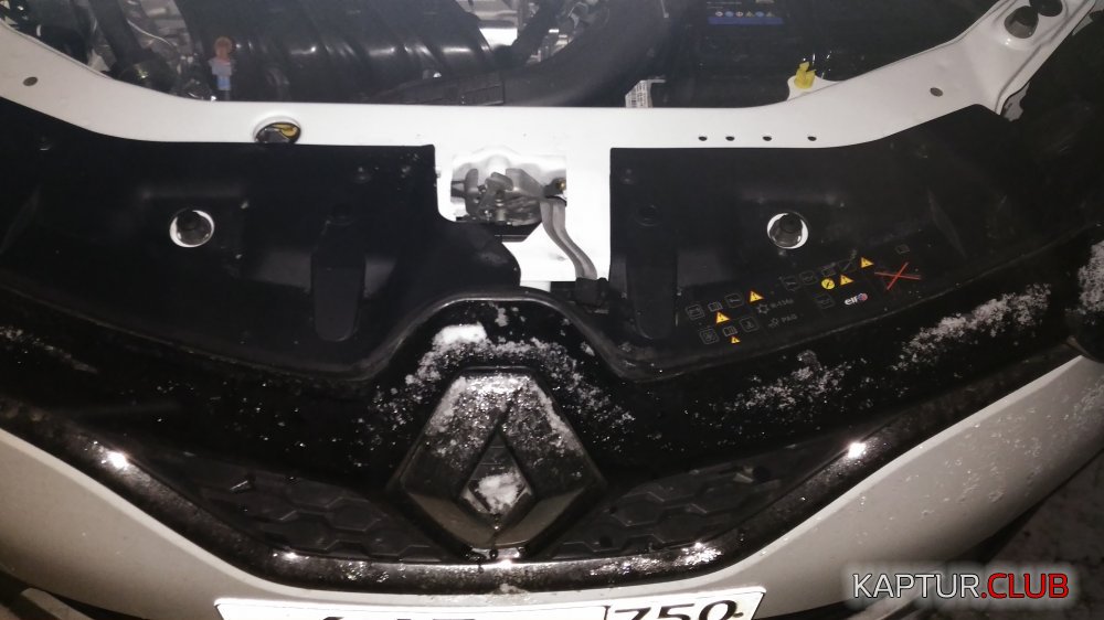

    Каптюрчик CVT Style
    Продолжение
    P_20161112_204757.jpg | Рено Каптур Клуб Россия | Форум KAPTUR.SU
    P_20161112_204801.jpg | Рено Каптур Клуб Россия | Форум KAPTUR.SU
    P_20161112_204805.jpg | Рено Каптур Клуб Россия | Форум KAPTUR.SU
    P_20161112_204809.jpg | Рено Каптур Клуб Россия | Форум KAPTUR.SU
    P_20161112_204813.jpg | Рено Каптур Клуб Россия | Форум KAPTUR.SU
    P_20161112_204819.jpg | Рено Каптур Клуб Россия | Форум KAPTUR.SU
    P_20161112_204828.jpg | Рено Каптур Клуб Россия | Форум KAPTUR.SU
    P_20161112_204832.jpg | Рено Каптур Клуб Россия | Форум KAPTUR.SU

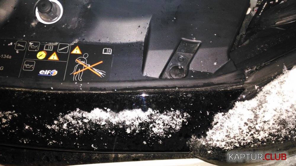

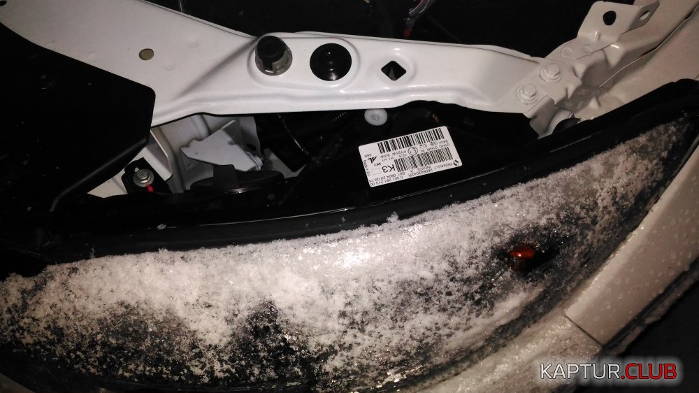

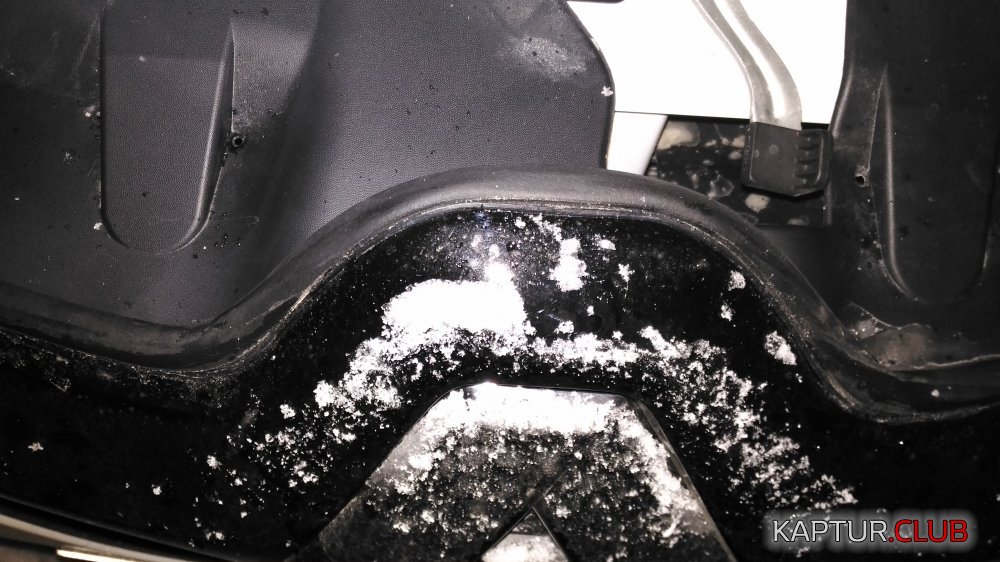

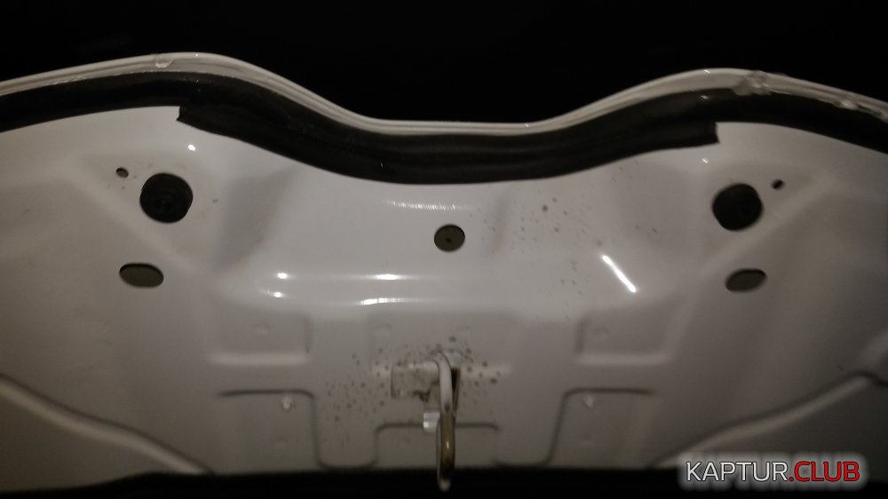

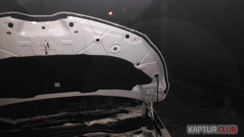

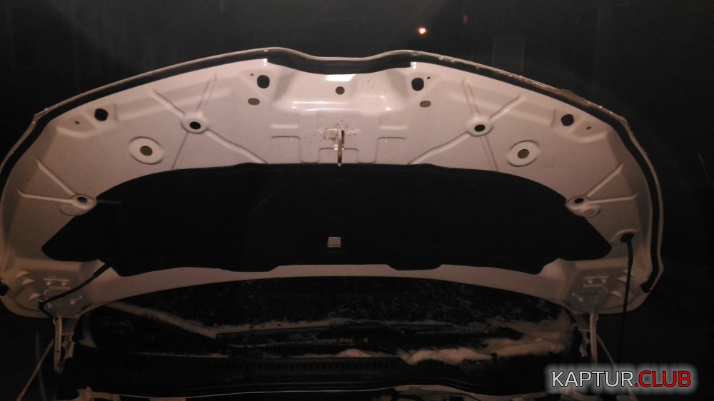

    Ничего сложного, уплотнитель с сильным клеем и если не ровно приклеил, очень трудно отодрать, приходилось греть феном.
    Как делал я. Протер всю пыль с капота и пластика. Протер обезжиривателем. Разъеденил уплотнитель на две части. Прогрел феном поверхность, т.к. делал при 0 температуре и аккуратно приклеил на капот одним куском.
    Нижнюю часть клеил из 3-х частей. Отдельно на фары и на среднюю часть. Края средней части загнул и заправил под нее же. Получилось аккуратно.
    Единственное, пришлось на капот приклеить еще один кусочек т.к. значек Рено стоит чуть глубже чем кант нижней панели и у уплотнителя маленькая плоскость соприкосновения.
