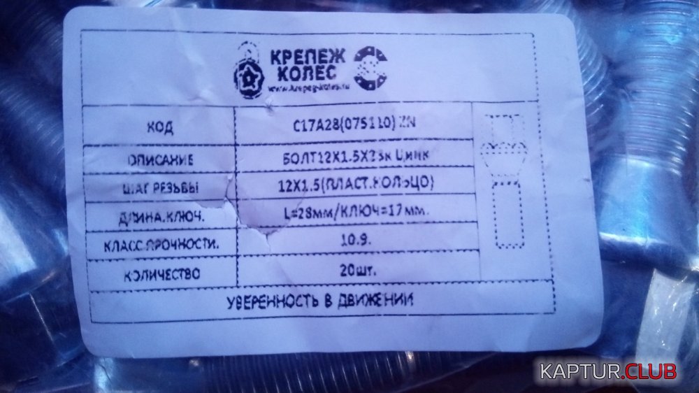

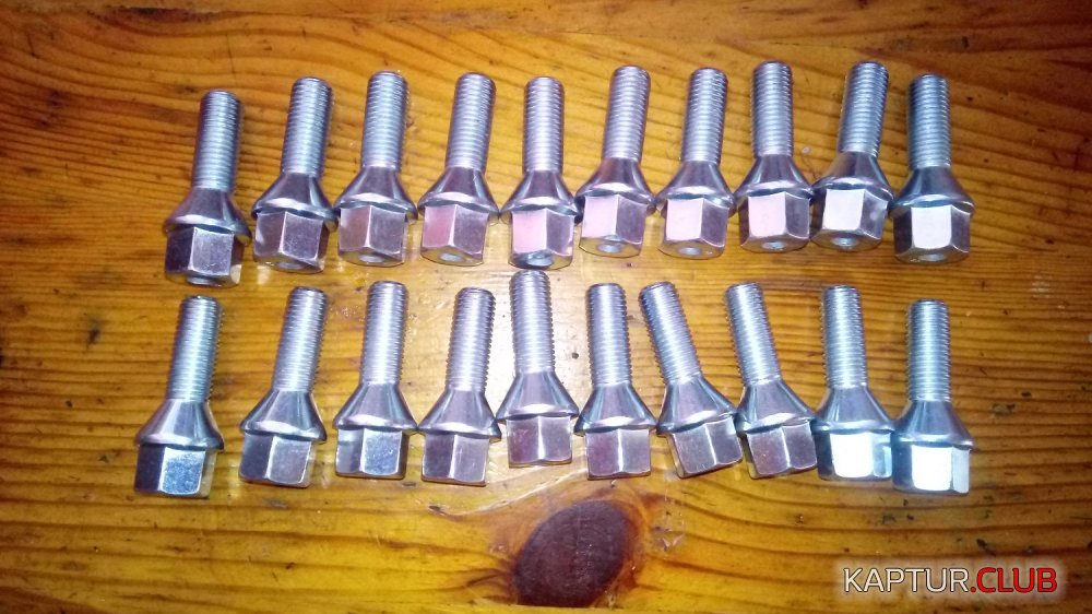

    Я брал вот такие болты и размер пишут 26-28 , диски на 17 сток , на зиму 16 Скад и ничего не трет .http://www.logan-shop.ru/products/bolt_kolesnui_na_litoi_disk/index.phtml
