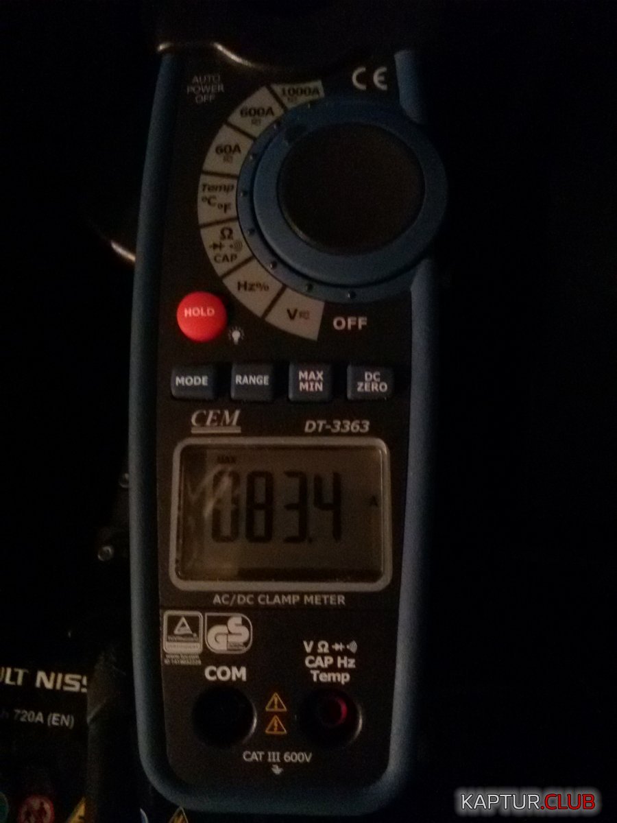

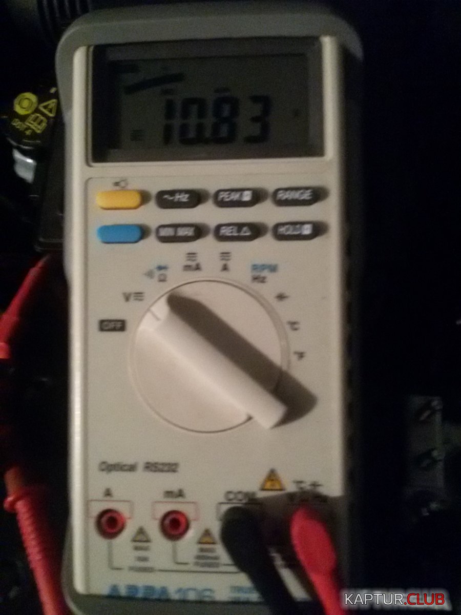

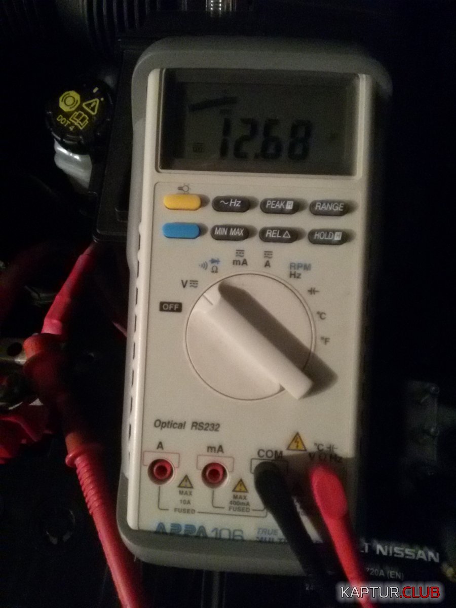

    Маленько освежить тему... Решил померить пусковой ток от АКБ. В гараже t=2C, U в спящем режиме было 12.68, минимум U на пуске составил 10.83 при максимуме тока в 83.4 Ампера. Таким образом, получается, что при прокрутке примерно в 3 секунды (секундомером не замерял), емкость моей АКБ составила примерно 0,07А*ч...т.е. в 1000 раз меньше емкости 20 часового разряда.

    Думал, там за сотню ток...
