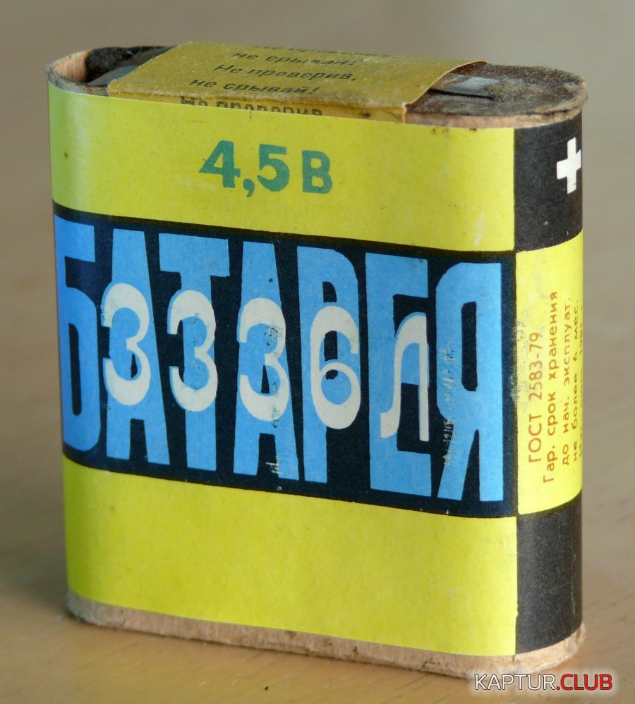

    Действительно можно с такой завестись? :smile:

    Непосредственно с батарейки Вы не заведёте, но её энергии хватит.
    В 80-е годы НАМИ занимался конденсаторным пуском, у них получалось заводить карбюраторную Волгу.
    Т.е. если Вы наберёте конденсаторов ёмкостью ~2Фарада и подключите к ним три батарейки (последовательно Соединённые), то три запуска произведёте (не меньше получаса ждать перед каждым пуском).
