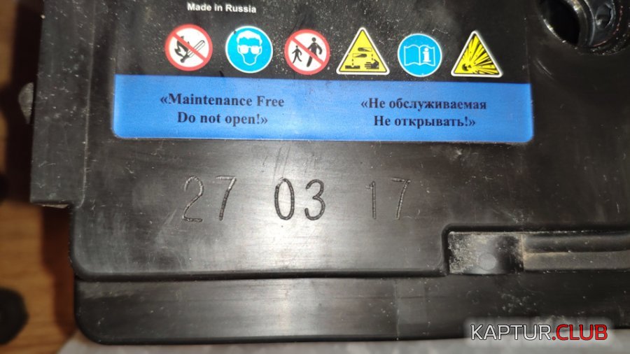

    Оказывается в марте 2021 родному АКБ АКОМ уже 4 года, если верить гравировке на корпусе.

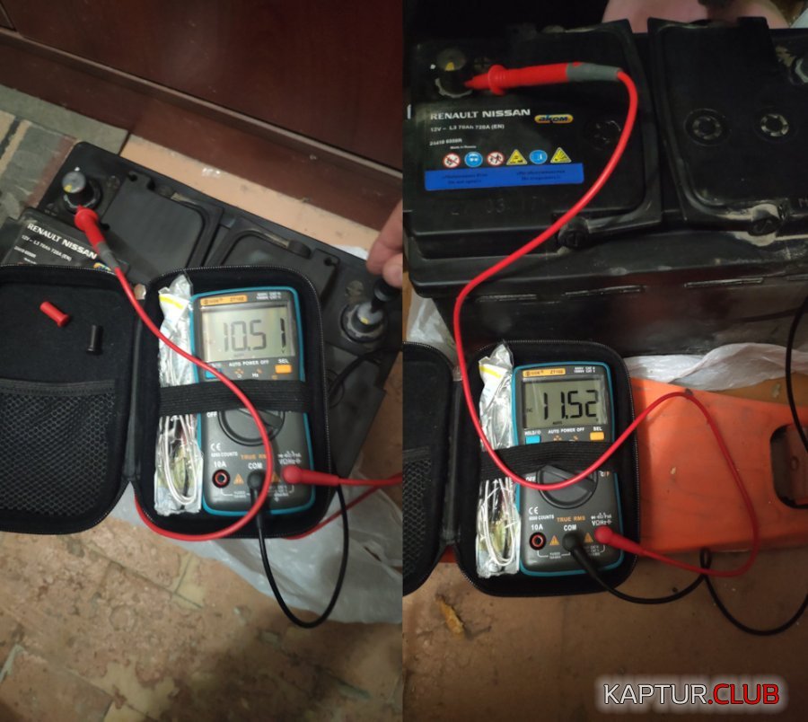

    Занёс домой и сразу проверил напряжение на клеммах — 10,51В, устал. Поставил его греться, чтобы вечером поставить на зарядку.
    Вечером, спустя ~9 часов, замерил ещё раз напряжение — 11,52В. Может и заряжать не надо было, сам бы себя восстановил :smile:

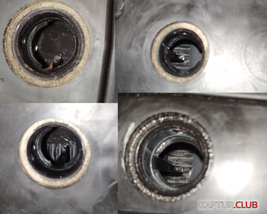

    За одно решил проверить, что же там творится в банках, но оказалось, что пробки просто так не выкрутить. Наверно не зря наклейка сообщает: "Не обслуживаемая Не открывать!".

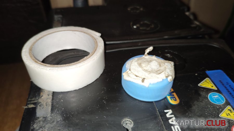

    Лезем в интернет и сразу находим решения. Вариант со сверлением крышки по краям, сразу отметаем. Смотрим дальше и вот он "лайфхак" — двухсторонний скотч и пробка. Клеем скотч на пробку и этим уже выкручиваем пробки.
    Если честно, не совсем понял что там внутри банок творится. Вроде "жидкость" выше самих пластин, но не понятно насколько и в рамках ли допусков. Ничего постороннего не плавает внутри. Закручиваем обратно.

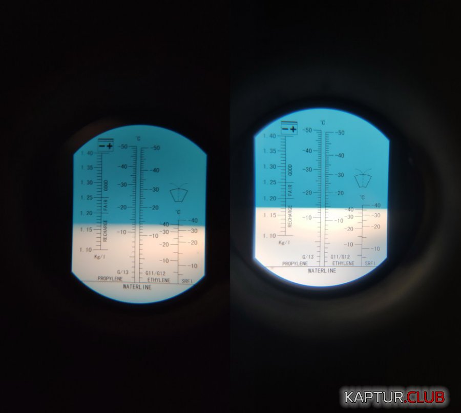

    Сделал замер рефрактометром, но какая-то "фигня" показывается. Значения на разряженном и заряженном АКБ показало одинаковыми.

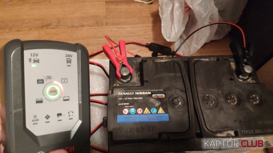

    На зарядку поставил часов в 11 вечера и в 7 утра снял, т.к. надо было уже идти на работу, а оставлять в таком виде не безопасно. Дети сразу начнут проявлять интерес . А так заряжать еще можно было, индикация 100% не показывала.
    При подключении зарядного устройства, судя по индикатору, заряд АКБ был не более 25%.
    Прогнал зарядку еще раз на ночь. Сейчас 13В показывает мультиметр, а вот с плотностью "фигня" полная, но за все время аккум не подводил и запускался двигатель бодро.

    На сами пробки АКБ я ничего и не клеил, только к пробке от бутылки. Потом прикладываешь и выкручиваешь и нет следов даже вскрытия.
    По поводу импульсной зарядки, это надо выбрать режим R на устройстве, сам он это не сделает, не смотря на то что автоматический, ведь по напряжению все отлично.

    Зарядник не определяет плотность, а "смотрит" напряжение на клеммах. По окончанию зарядки, индикатор уже мигал и зарядник просто перешел в режим постоянного подзаряда.

    Зарядное устройство Bosch C7 при зарядке в автоматическом режиме не определяет какая плотность электролита в аккумуляторе и не будет "в конце" заряда переходить на напряжение 16В, для этого есть специальный отдельный режим регенерации. Я его не использовал.
