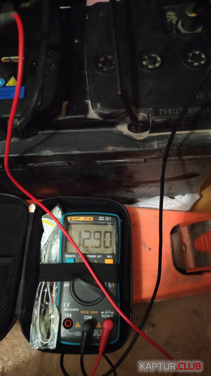

    Что подразумевается по словами зарядится до 80%? Это когда напряжение выдаваемое на клеммах будет 12,4В?
    Сейчас мультиметр показывает 12,9В, это после 2 суток простоя после зарядки.

    Напряжение неплохое, а плотность какая ?

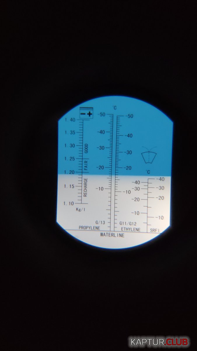

    Сейчас замерил плотность ~1.20, маловато будет.

    Так погоняйте на восстанавливающем режиме, напряжение при зарядке померьте , может и плотность возрастет.

    Судя по этой картинке, уровень электролита низкий.
    Электролит должен закрывать нижнюю часть пласмассовой "кочерги".
    Долейте водички и повторите зарядку, напряжение на клеммах должно подрасти.

    Возможно чуток подсульфатировался, возможно чуток долей во все банки равномерно водицы а после ещё раз заряди возможно собьёт сульфитацию и как раз она поднимет плотность, это мое имхо ) я так сам планирую себе сделать.
