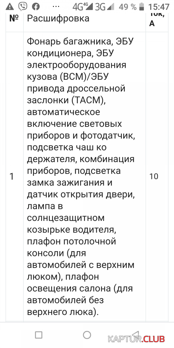

    Попробуй подождать минут 5, потребление должно упасть и со вставленным предохранителем, только нужно концевик капота зажать, чтобы система думала, что он закрыт.

    На капоте концевика нет.
    Потребление не уменьшилась даже за 2 недели))))

    Обычно так себя ведет неисправная сигнализация. Но могут быть и другие нештатные гаджеты.

    Как то тоже долго провозился с ниссаном своим, ток утечки был около 400 мА, правда АКБ не высаживал, а так, горе от ума, решил замерить ток утечки. Оказалось, после того как глушишь автомобиль, или просто закрываешь двери, в первое время потребление составляет около 400 мА, когда машину не трогаешь спустя минуты через две потребление падает до 20-30 мА, как только открываешь дверь просыпается ВСМ и ток потребления увеличивается до своих 400 мА(при этом освещение выключено в салоне, в багажнике его нет). Если дело не в этом, то причин масса может быть, регистратор, штатная/нештатная музыка, сигнализация, радардетектор, окисленная/с поврежденной изоляцией штатная проводка.

    Грешу на иммобилайзер (таблетку), но где эта зараза установлена не знаю, ставили при покупке в салоне.
    Разобрал часть торпедо, ничего инородного не нашёл, хоть размыкатель массы ставь.))))
