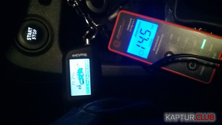

    Сравнил для интереса у себя показания некоего автотестера и сигналки (все включено, кроме ближнего) есть, конечно, расхождения, надо будет еще после ночной стоянки сравнить.

    я бы брелку сиги не доверял, ибо у меня он показывал 12.2V, а когда я померил тестером на клеммах АКБ - было 12.5V........так, что так вот...

    Kaptur 2.0АТ 4WD Style White&Black
