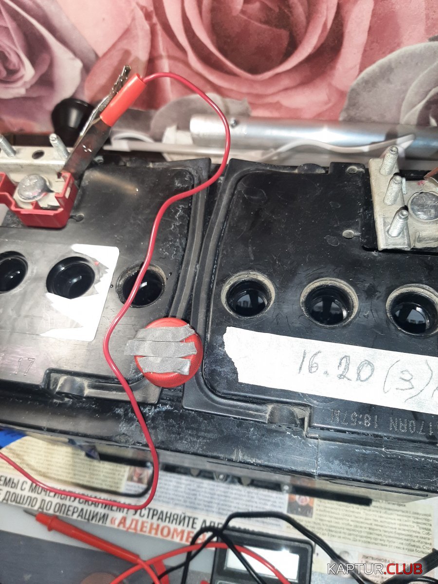

    Сегодня вскрыл свой, долить пришлось где-то 0.5.л .Прибор показал 12.6 ,а плотность меньше 1.2..Теперь гонять поставил 1639136426881209028597133530433.jpg | Рено Каптур Клуб Россия | Форум KAPTUR.SU
